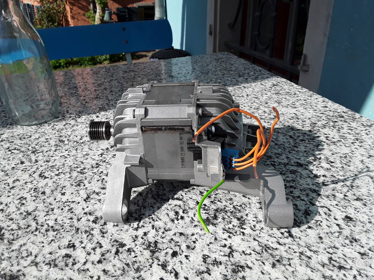

Gestern gabs bei uns im Haus eine neue Waschmaschine. Die alte haben wir
zerlegt, in der Hoffnung mit dem Motor noch was lustiges bauen zu
können. Ziel wäre ein kleines Kinderkarussell. Durch die Last bräuchte
man vielleicht nicht mal eine Drehzahlreglelung?
Nun die grosse Frage eines Elektrolaien: kann mir jemand auf einfache
Weise erklären, wie ich den Motor (siehe Foto) anschliessen kann? Wär
super!
von hinz (Gast)
Das ist ein sensorloser BLDC-Motor, dafür benötigt man einen speziellen
Frequenzumrichter, der war in der Waschmaschine eingebaut.

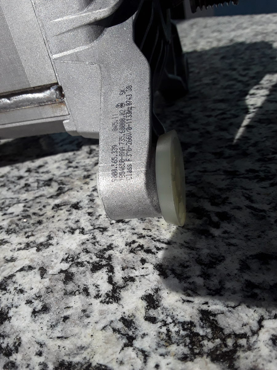

von hinz (Gast)
Er hat vor allem den Aufdruck 3*0-266V/0-1133Hz.

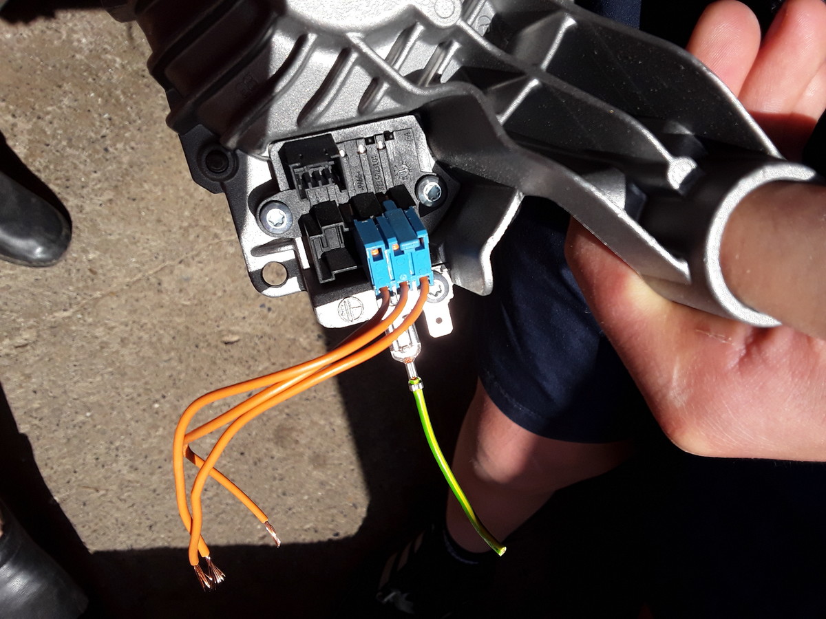

von Günter Lenz (Gast)
Im dritten Bild sieht man drei Anschlußdrähte,
also zwei Wicklungen. Mal mit einen Ohmmeter ausmessen.
Eine Wicklung wird direkt an 230V gelegt und die andere
über einen Kondensator an 230V. Den Kondensator müßtest
du beim ausschlachten irgendwo gefunden haben, er hat
vielleicht so um die 8µF.

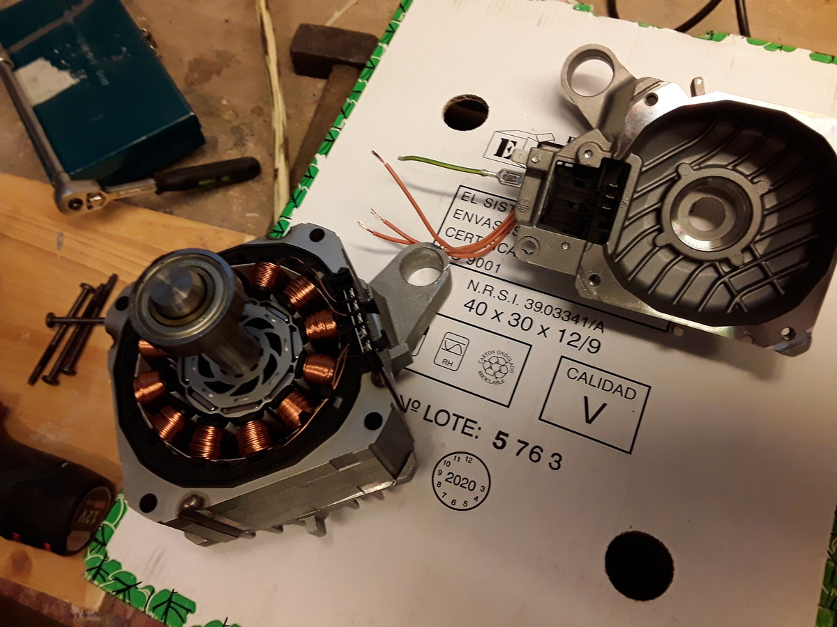

von Danu R. (andi_ro)
Hab den Motor noch auseinandergeschraubt. Foto anbei. Hoffe das hilft.

von hinz (Gast)
> hilft.
BLDC, eindeutig.
von hinz (Gast)
Nein, das ist kein Kondensatormotor.

> Auf dem letzten Bild des TO sehe ich nur die Wicklung des Ständers
> und die Motorwelle. Den Anker kann man so nicht identifizieren.
Eingelassene Neodymmagnete im Rotor nicht erkannt? --> Optiker

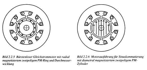

Weil der Motor einen trapezförmigen Spannungsverlauf anstatt
Sinuskommutierung bevorzugt. --> Magnete sind radial, anstatt diametral
angeordnet (kann man auch gut auf dem Foto des TO erkennen).
https://www.mikrocontroller.net/attachment/107591/BLDC_PSM.png
