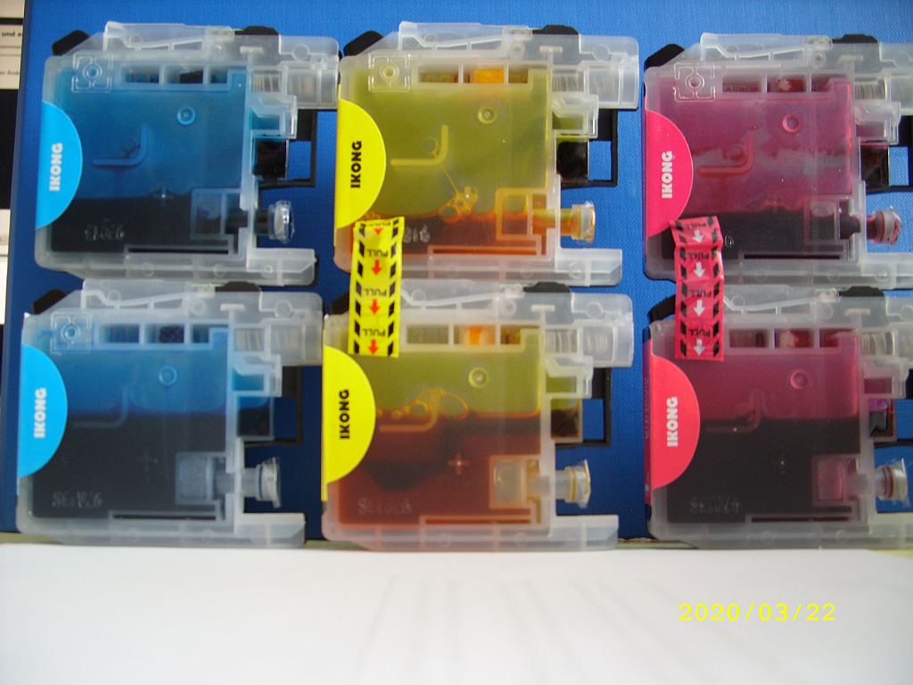

mal als Beispiel Tintenpatronen für ein Brother MFC
Das sind keine originalen Patronen,
bei diesen hier sind die Seiten transparent ausgeführt. (die originalen
sind schwarz)
unten nagelneue Patronen, yellow und magenta sind noch zugeklebt, blau
gerade geöffnet
Die Patronen oben werden vom Gerät als leer angezeigt, wahrscheinlich
weil der Drucker schon Luft aus den Patronen zieht, schön zu sehen bei
gelb oben, der Auslassstutzen unten rechts hat schon Luft.
Die Breite der Kammer verjüngt sich nicht nach unten hin.
Heisst also, dass geschätzt zwischen 1/4-1/2 der Tinte einer Patrone
regelmäßig in der Müllverbrennung landen.
Ich lass das jetzt einfach mal unkommentiert. Da darf sich jeder seinen
eigenen Reim drauf machen.
Der thread soll einfach nur zur Info dienen.
p.s. die oberen sind schon "gehackt" um etwas mehr Tinte rauszubekommen.
Die Plastiknippel über dem Auslassstutzen sind mit Permanentmarker
schwarz angemalt, dort befindet sich im gerät sowas wie eine
Lichtschranke. Ist die Kammer nicht mehr gefüllt geht das gerät häufig
in die Warnung.

Ich weiß ja nicht, wie die Originale aussehen. Hier fehlen allerdings
Kanäle, um die ganz zu entleeren.
Das ist halt richtig Mist.
Muß sie ja auch nicht.
Dann kauf halt andere Patronen. Wären die richtig konstruiert, würde das
Reservoir, an dem der Füllstand gemessen wird, als letztes geleert.
Solche Patronen haben (eigentlich) mehrere Kammern. In der, in nenne sie
mal Meßkammer, wird die Tinte durch Unterdruck gehalten und erst wenn
die Tinte in Rest der Patrone leergesaugt ist, kann Luft in die
Meßkammer einströmen und auch diese Tinte verwertet werden.
Warum? Sieht die Originalpatrone im Innern genauso aus? Welche
Originalpatrone wird da überhaupt ersetzt?
> in die Warnung.
Ganz schlechte Idee. Dadurch kann im Zweifel der Druckkopf beschädigt
werden und das ist dann ein Totalschaden.
> Ich lasse Warnung Warnung sein und tausche aus, wenn er streikt.
Das Problem ist ja nicht die Warnung. Je nach System werden die
Druckdüsen durch die fließende Tinte gekühlt und können den Geist
aufgeben, wenn sie Luft ziehen. Das mag nix ausmachen, wenn man das
rechtzeitig bemerkt. Wenn da aber ein Druckjob mit etlichen Seiten
läuft, kann das ärgerlich enden.
Dann doch lieber ordentlich konstruierte Fremdpatronen kaufen. Ist ja
nicht so, als gäbe es die nicht.

das Gerät selbst hat ein Display, dass mir genau dasselbe anzeigt, der
Treiber leitet diese Meldung nur an den PC weiter
M.M.M schrieb:
> Eben, offensichtlicher Mist, ygwypd.
die originalen sind mittlerweile grau, ich hatte auch schon originale in
schwarz
http://www.papermaxx.de/Brother-Tintenpatrone-LC1000BK-schwarz
k.A. ob die im inneren genauso aussehen, die Sauerei solche aufzubrechen
werd ich mir mal antun, wenn ich jemals wieder originale kaufe, wobei
dass dann mit dem Füllstandsvergleich schwierig werden dürfte
Die originalen haben ihren Auslassstutzen ebenfalls mehrere mm über dem
Boden, auch da dürfte noch reichlich Tinte drin verbleiben bei "leer".
Es bleibt der Fakt, dass es Patronen gibt, bei denen Unmengen an Tinte
bauartbedingt weggeschmissen wird und zur Umweltverschmutzung/erhöhtem
Reinigungsaufwand in Müllverbrennungsanlagen beiträgt.
bei HP-Patronen war der Auslass früher zumindest am Patronenboden...
