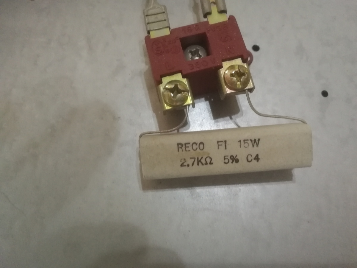

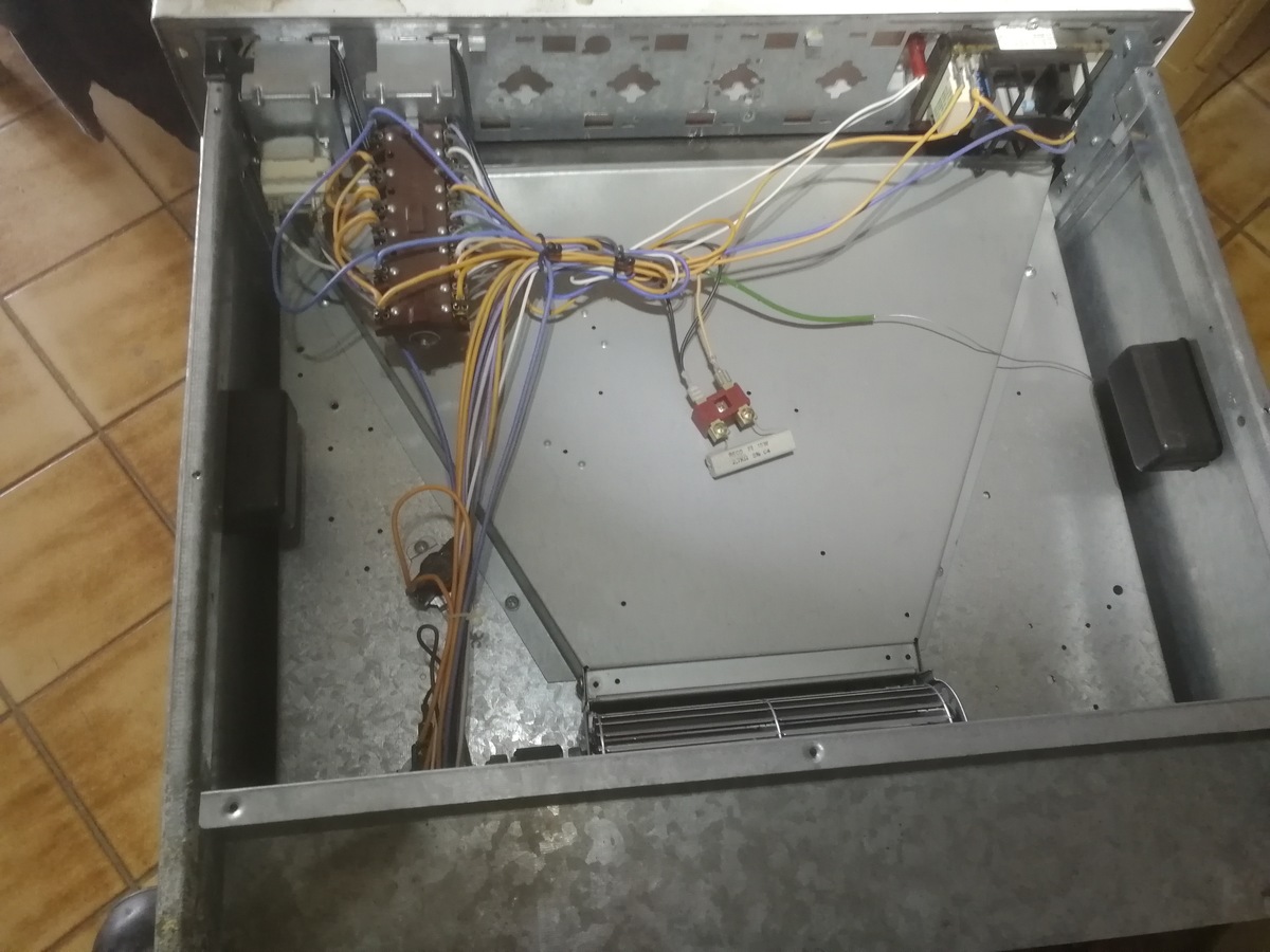

wir haben hier einen alten Backofen der Marke REX (ca. 25 Jahre alt) der
bis jetzt eigentlich nie verwendet wurde. Wir haben aber ihn jetzt
angeschlossen. Das Problem ist, dass der FI nach einigen Minuten
auslöst, also sobald die Temperatur sich erhöht.
Wenn ich alle drei Heizstäbe abstecke, dann läuft alles ohne
Fehlerstrom. Aber sobald ich einen Heizstab anstecke, egal welchen, dann
fällt der FI wieder.
Wie wahrscheinlich ist es, dass alle drei Heizstäbe kaputt sind?
Was mir sonst noch aufgefallen ist:
Es geht um das Bauteil wo folgendes drauf steht: RECO FI 15W 2.7KΩ 5% C4
Ich habe davon ein Foto angehängt.
Dieses Teil wird sehr heiß. Könnte das Problem auch davon kommen?
Vielen Dank
Nein, es wird der Vorwiderstand für irgendeinen kleinen Motor (<230V
Nennspannung) sein, nicht unbedingt der Lüftermotor.
Die (Quartzsandisolierung der) Heizstäbe könnte feucht sein.
Das Problem kann sich also nach einigen Versuchen von selbst lösen.
Oder eben neue Heizstäbe.
Tobias F. schrieb:
> Können Thermostat oder der Wahlschalter auch solche Probleme verursachen
Ja, bei und hatte sich einmal eine Maus, die unserer Katze entwischt
war, darin verirrt. Sie war anschließend gut durch und, naja, Mausetot.
Sie hatte sich so sehr mit dem Schalter vereint, dass er, auch nach
Entfernen der Leiche, nicht mehr ohne rausjagen der Sicherung
funktionierte.
