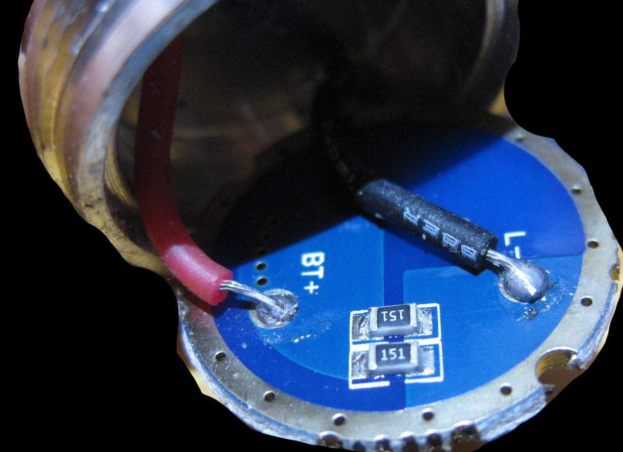

Dieser Taschenlampen PCB hat zur Led parallel 75 Ohm, dh. 50mA werden im
Betrieb
verbraten. Das sind bei 1A 5%. Löte ich anstatt 2x151 Ohm z.B. 3k rein
funktioniert es zwar aber der Strobe bleibt einfach aus. Bei ca. 600
schaltet die Lampe einfach nach einer bestimmten Zeit selbst aus (ca.
1-2 Minuten). Das ganze nochmal bei 300 Ohm. Evtl. liegt das aber auch
an etwas anderem, dazu müsste ich sie länger testen.
> Betrieb
Das wären 3.75V an der LED, etwas weniger wirds schon sein. Macht aber
auch hinterher nur ca. 190mW. Bei 1A und angenommen ca. 3.5V für die LED
verheizt du mit einem Li-Ionen Akku (4.2V) ca. 700mW, mit 3 neuen
Batterien (1.5V) sogar 1W an RS2 und Innen-/Kabelwiderständen.
Ich sehe nur drei Anschlüsse (2 Kabel + der Ring auf der Platine),
sollten da nicht je zwei für LED und Batterie sein?
Hast du RS2 so verunstaltet, und wenn ja welcher Wert ist da drin? Das
sollte der Strombegrenzungswiderstand sein und in Reihe mit der LED.
Was genau ist eigentlich deine Frage, bzw. hast du überhaupt eine?
Die Led ist vorne drin, hat einmal den Ring außen zum Gehäuse als GND
und in der Mitte (auf der andren Seite) den Kontakt wo der + Pol des
Akkus draufkommt. Hinten ist dann der Taster (Da wo immer normalerweise
der Schalter sitzt, hier eben der Klicki).
Nope, das sind 2 parallele SMD Widerstände als Vorwiderstand für die
LED, das wurde so ausgliefert.
Naja, die zweite Lampe zeigt ja, dass man keinen Verlust über nen
Widerstand benötigt damit man einein Klicki anstatt eines Schalters
verbaut. Der Widerstand von 2x151 Ohm sind ja nur dafür da, dass der
Klicki überhaupt einschalten kann. Die Frage ist warum macht man das so
(blöd)? Und könnte man irgendwie den Verlust durch den Widerstand
umgehen? (Wohl eher nicht) Aber das ganze finde ich schon intressant.

Man könnte hinten das ganze Vogelfutter weghauen nen herkömmlichen
Schalter reinmachen und nen Buck Treiber mit passendem Durchmesser
verbauen. Aber so wie sie ist, ist sie eigentlich sehr gut. Nur eben
diese Widerstände sind ein kleiner Schönheitsfehler oder ein Kunstfehler
des Herstellers.

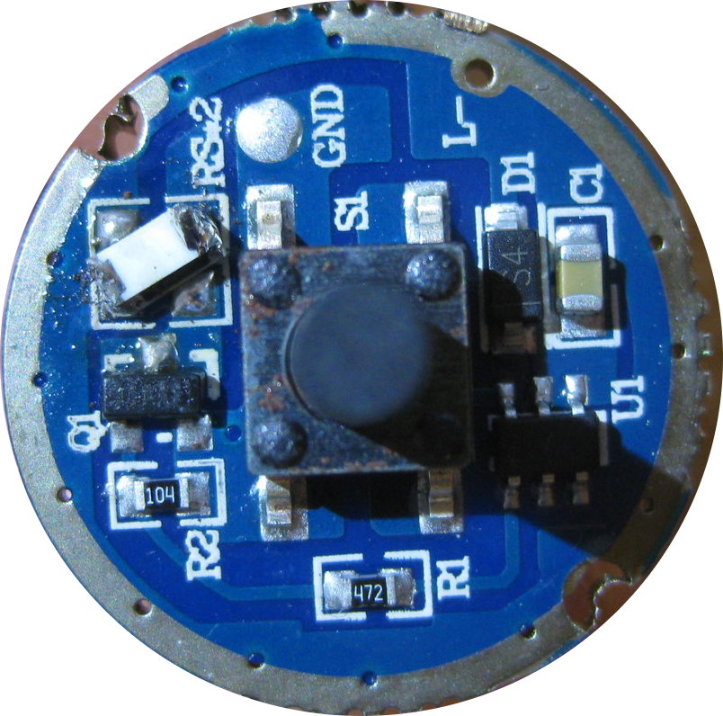

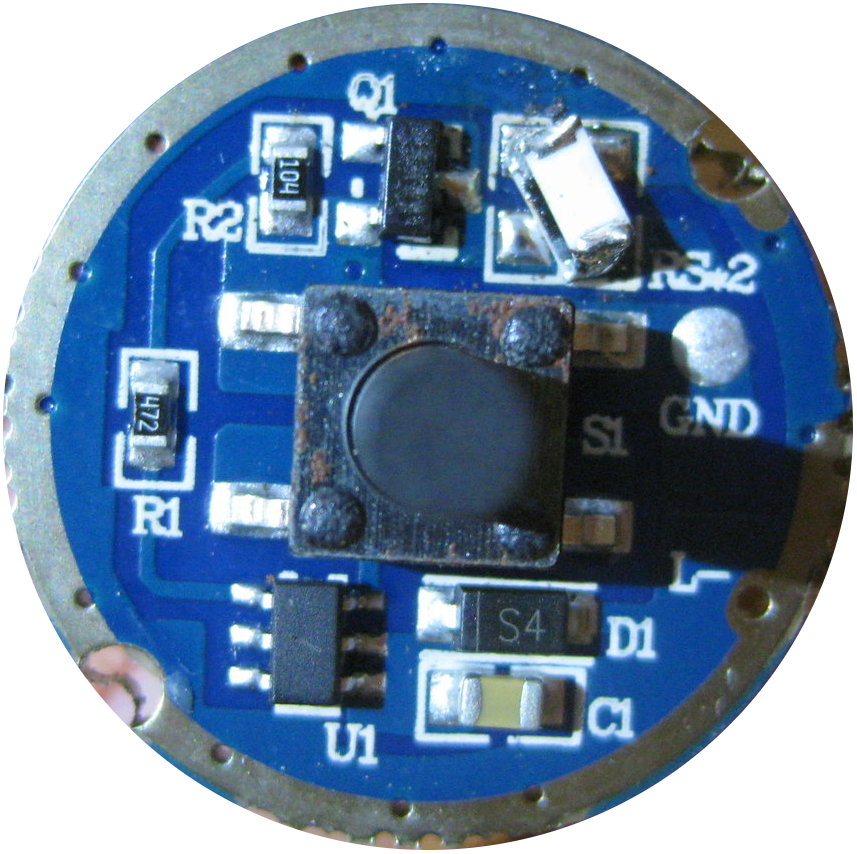

Betrifft Treiber von erstem Post, ersten drei Bilder (rund, blau). Im
Betrieb werden keine Bauteile heiss, nur der Vorwiderstand der Led. Ich
schätze der 6 Beiner ist ein Mosfet und der 3 Beiner ein Led Treiber
(auf dem ist 3400 gedruckt). Die Lampe startet beim Anschalten bei 70%,
dimmt dann zügig auf 100% hoch und fällt dann aber extrem langsam aber
kontinuierlich wieder ab auf Mid. Das heisst die Lampe wird im Betrieb
immer dunkler gedimmt. Wenn man sie wieder anschaltet, das selbe von
vorne. Warum? War den Chinesen langweilig? Warum sollte ein Chip machen
was er will und nicht der Benutzer entscheiden können? High(70-100%),
Mid(45%) und Strobe ist auch Blödsinn, hätte man nen Low genommen wäre
das echt fast perfekt. Der Widerstand der zur Led parallel geschalten
ist verbraucht ca. 5Min Akkuleistung, das ist nicht optimal aber auch
nicht dramatisch. Alles andere stimmt an der Lampe, sie ist eigentlich
optimal, nur hat eben den Parallelwiederstand und diese Dimmerei. Könnte
man den Led Treiber gegen einen andren austauschen, also den 3 Beiner?
Was mich auch wundert ist das komischer Verhalten wenn man den
Parallelwiderstand zur Led ändert, wie im Eingangspost beschrieben. Ich
kann mir das nur so erklären, dass der Kondensator irgendwie zu einem
bestimmten Zeitpunkt geladen wird, und das als Signal für den Treiber
dient.
Auch interessant, die ganz günstigen Lampen haben nur einen Dreibeiner,
als Mosfet und Treiber in einem. Der wird aber warm, wenn man da zu viel
Strom durchschickt, dann funktionieren die Modis nicht mehr.
