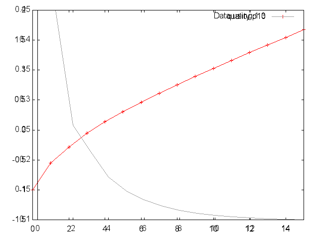

Hi, mit Gnuplot v4.4 möchte ich ein multiplot für 1:2 und 1:3 für
folgende Daten machen:
0 -1.000673e+000
1 -5.563919e-001 4.442806e-001
2 -2.858316e-001 2.705603e-001 -1.737204e-001
3 -5.589447e-002 2.299372e-001 -4.062311e-002
4 1.363203e-001 1.922148e-001 -3.772237e-002
5 3.072147e-001 1.708944e-001 -2.132036e-002
6 4.645879e-001 1.573731e-001 -1.352128e-002
7 6.128868e-001 1.482989e-001 -9.074243e-003
8 7.549088e-001 1.420221e-001 -6.276821e-003
9 8.924935e-001 1.375846e-001 -4.437459e-003
10 1.026892e+000 1.343987e-001 -3.185958e-003
11 1.158978e+000 1.320857e-001 -2.313006e-003
12 1.289371e+000 1.303928e-001 -1.692896e-003
13 1.418517e+000 1.291463e-001 -1.246417e-003
14 1.546742e+000 1.282246e-001 -9.217196e-004
15 1.674282e+000 1.275408e-001 -6.838224e-004
Das Resultat sieht ziemlich hässlich und unleserlich aus, siehe Anhang.
1) Beide Spalten sollen die 1. Spalte als x-Achse verwenden, und zwar
mit gleicher Skalierung etc.
2) Die Wertebereiche sind unterschiedlich, daher möchte ich die Bemaßung
für die 2. Spalte (y1-Achse) links und die Bemaßung für die 3. Spalte
(y2-Achse) rechts im Plot haben.
Mein Skript sieht momentan so aus:
Data = "q10.data"
Form = "png"
call "size.gplot" Data
#set xrange [min_x:max_x]
#set x2range [min_x:max_x]
set terminal Form size 640,480
set output "q10." . Form
set multiplot
#show autoscale
set autoscale keepfix
#set autoscale xfixmin
#set autoscale xfixmax
#set autoscale x2fixmin
#set autoscale x2fixmax
#show autoscale
22
plot [min_x:max_x] Data using 1:2 with lines title "quality p10" axes x1y1
23
plot [min_x:max_x] Data using 1:2 title "quality p10" axes x1y1
24
25
plot [min_x:max_x] Data using 1:3  lc "#000000" with lines axes x1y2
*size.gplot*
# Sets:
# size_x ,min_x, max_x,
# size_y, min_y, max_y.
# Dummy plot to get statistical properties without
# having "stats" command like with v4.4.4.
set terminal unknown
plot $0 u 1:2
min_x = GPVAL_DATA_X_MIN
max_x = GPVAL_DATA_X_MAX
min_y = GPVAL_DATA_Y_MIN
max_y = GPVAL_DATA_Y_MAX
size_x = max_x - min_x
size_y = max_y - min_y
Laut Doku sollte "xfixmin" "x2fixmin" etc. zu gleicher Skalierung der
beiden x-Achsen führen.  Tut's aber nicht...
Wie macht man das richtig?

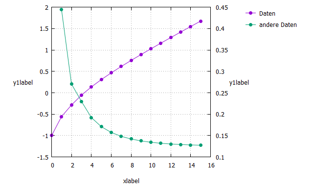

von Tobias P. (hubertus)
Du musst doch dazu keinen multiplot verwenden. Du kannst auch
plot Data using 1:2 w l ax x1y1, Data using 1:3 w l ax x1y2
dann wird nur ein einzelner Plot erzeugt. Beispiel siehe Anhang.
reset
set y2tics in
set grid
set bmargin 4
set label 1 at graph 0.5, char 1 'xlabel' center
set lmargin 15
set label 2 at graph -0.12, graph 0.5 'y1label' right
set rmargin 30
set label 3 at graph 1.12, graph 0.5 'y1label' left
set key reverse Left
set key samplen 2
set key spacing 1.5
set key at graph 1.2, 1 left
plot 'data.txt' u 1:2 w lp pt 7 ps 1 ax x1y1 title 'Daten', \
22
     ''         u 1:3 w lp pt 7 ps 1 ax x1y2 title 'andere Daten'

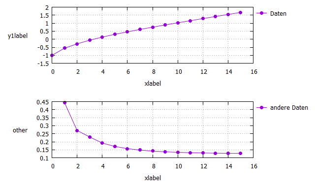

allerdings würde ich nicht 2 y-Achsen benutzen. Obwohl man es kann, muss
man immer tierisch aufpassen, dass die Ticks links und rechts zueinander
passen, weil es sonst einfach hässlich wie die Nacht aussieht und das
Gitter nirgends passt. Daher würde ich in der Tat in Erwägung ziehen
einen Multiplot zu verwenden, wie im 2. Beispiel.
reset
set grid
set bmargin 4
set lmargin 15
set rmargin 18
set key samplen 2
set key spacing 1.5
set key at graph 1, 1 left
set multiplot layout 2,1
set label 1 at graph 0.5, graph -0.35 'xlabel' center
plot 'data.txt' u 1:2 w lp pt 7 ps 1 title 'Daten'
22
set label 2 at graph -0.12, graph 0.5 'other' right
23
plot 'data.txt' u 1:3 w lp pt 7 ps 1 title 'andere Daten'
24
25
unset multiplot
von Johann L. (gjlayde) Benutzerseite
Danke für den Tipp!  Damit sieht es schon viel besser aus.

Das kann ich bestimmt auch mal gebrauchen; momentan ist's in 1 Plot
übersichtlicher.

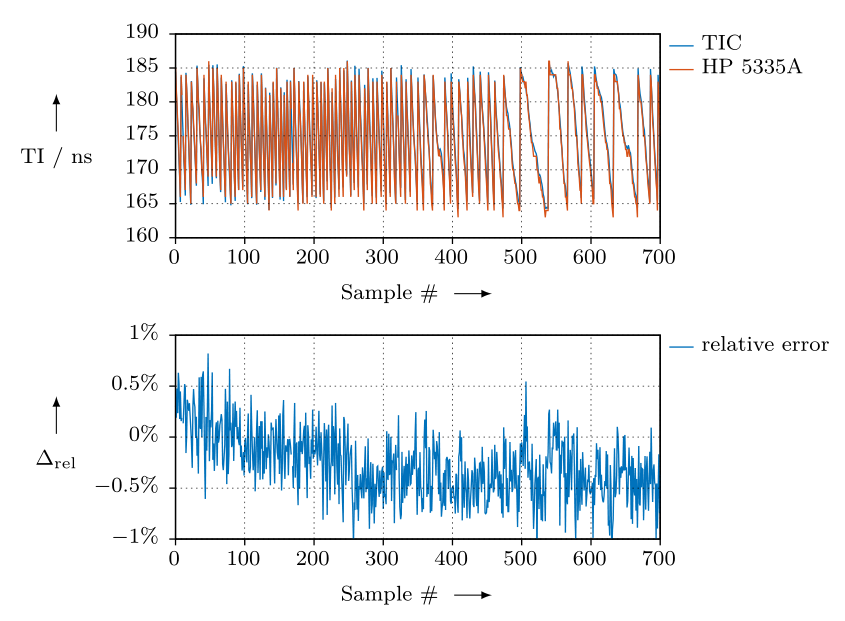

Ich habe mir eine gnuplotsetup.gp zusammen gebastelt, die so aussieht
set linetype 1 lw 2 lc rgb '#0072bd' # blue
set linetype 2 lw 2 lc rgb '#d95319' # orange
set linetype 3 lw 2 lc rgb '#edb120' # yellow
set linetype 4 lw 2 lc rgb '#7e2f8e' # purple
set linetype 5 lw 2 lc rgb '#77ac30' # green
set linetype 6 lw 2 lc rgb '#4dbeee' # light-blue
set linetype 7 lw 2 lc rgb '#a2142f' # red
set palette defined (\
0 '#352a87',\
1 '#0363e1',\
2 '#1485d4',\
3 '#06a7c6',\
4 '#38b99e',\
5 '#92bf73',\
6 '#d9ba56',\
7 '#fcce2e',\
8 '#f9fb0e')
set style line 1 lw 3
set style line 2 lw 3
22
set style line 3 lw 3
23
set style line 4 lw 3
24
set style line 5 lw 3
25
set style line 6 lw 3
26
set style line 7 lw 3
27
28
set style line 100 lw 1 lc rgb 'black' dt '.'
29
set grid ls 100 front
30
31
set border 15 lw 2 front
32
33
set key at graph 1,1 left
34
35
set key samplen 2
36
set key spacing 1.5
und die muss ich dann nur noch einmal laden:
laod 'gnuplotsetup.gp'
plot sin(x) title 'funky stuff'
dann sieht der Plot schon defaultmässig etwas hübscher aus (u.a. will
ich immer ein Gitter und die Matlab-Farben verwenden, und eben ein paar
Ausrichtungen an der Legende korrigieren).
Im Anhang ein Beispiel wie ich das dann immer mache. Dass sind dann nur
noch wenige Zeilen, weil ich nur die Labels und Ränder richtig setzen
muss und natürlich noch der eigentliche Plotbefehl. Aber so kann man
sich ein wenig Schreibarbeit sparen :-)
