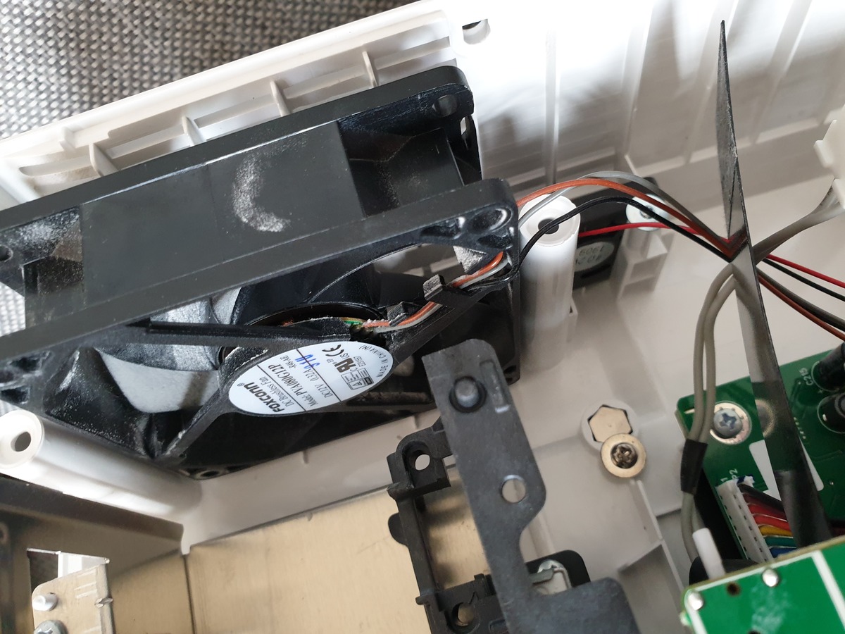

ich habe bereits schon seit einer Weile einen Beamer (BENQ TW535) und
habe diesen extra gekauft weil er mir als besonders leise angepriesen
wurde - prinzipiell bin ich damit zufrieden, aber leider ist er doch
deutlich hörbar

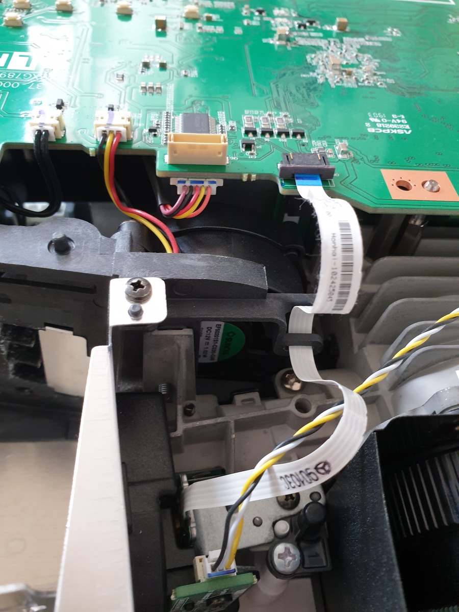

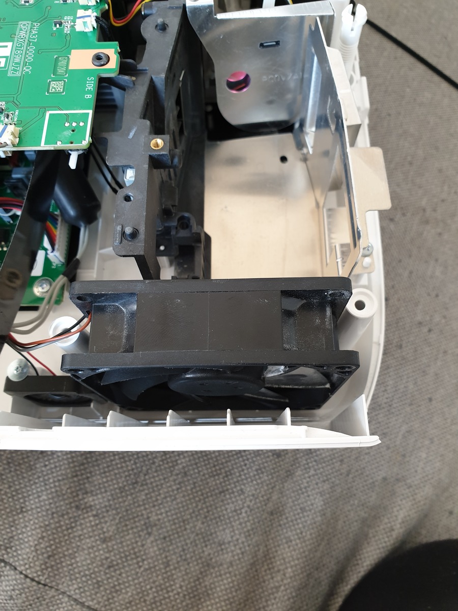

Da jetzt sowieso die Lampe zu tauschen waren habe ich das Gerät gleich

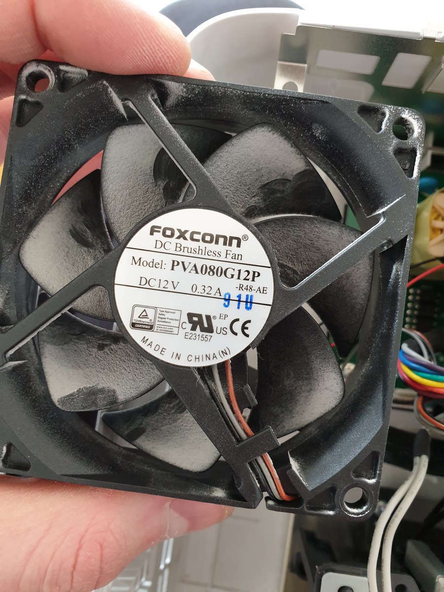

aufgemacht und die verbauten Lüfter inspiziert, darin befindet sich
einmal ein Axiallüfter (Foxconn PVA080G12P-R48-AE) mit einer Diagonale

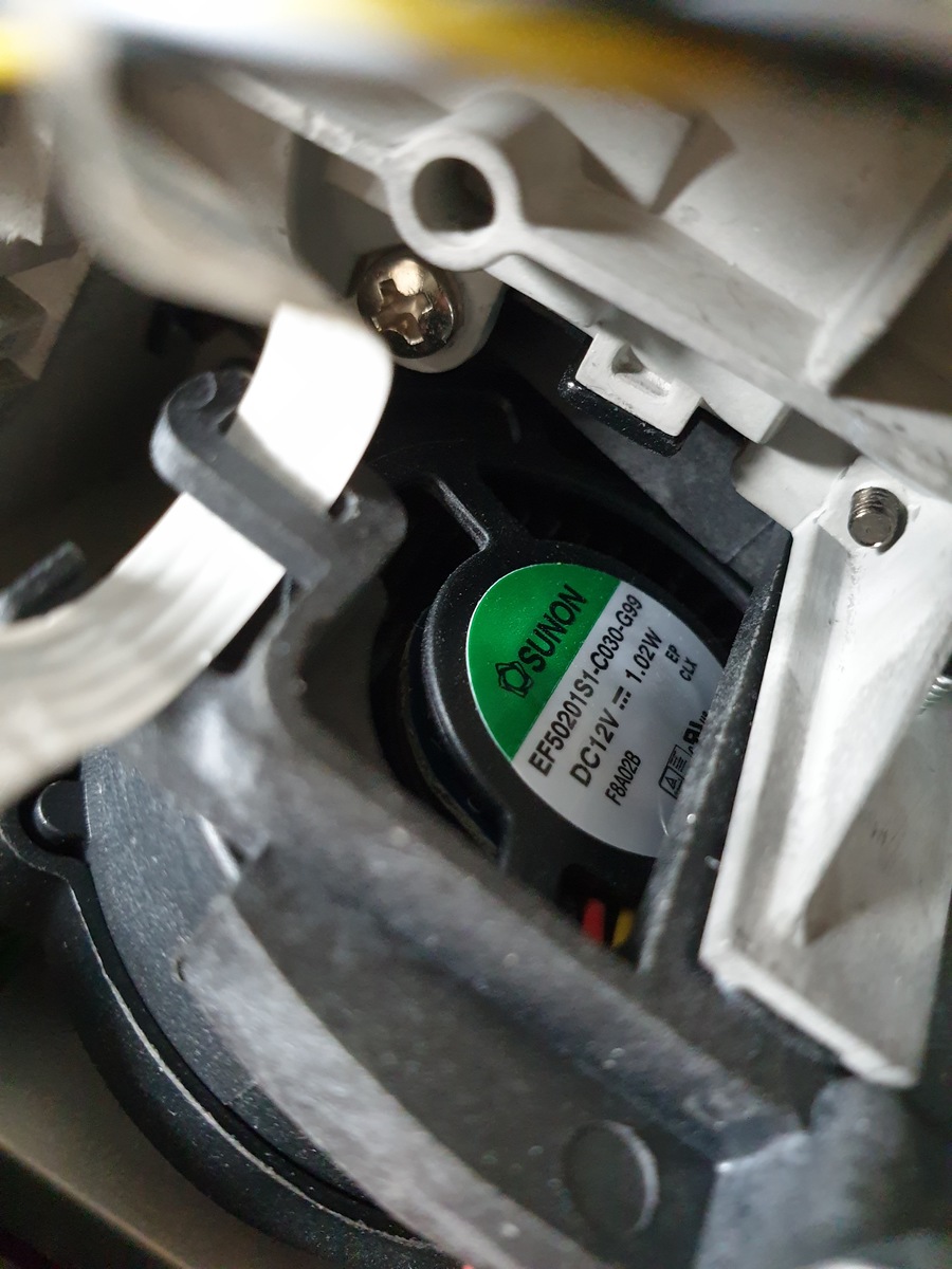

von 120mm sowie ein Radiallüfter (SUNON EF50201S1-C030-G99).
Zu beiden Lüftern fand ich kein exakte auf das Modell passendes
Datasheet online...eventuell speziell gefertigt für BENQ?

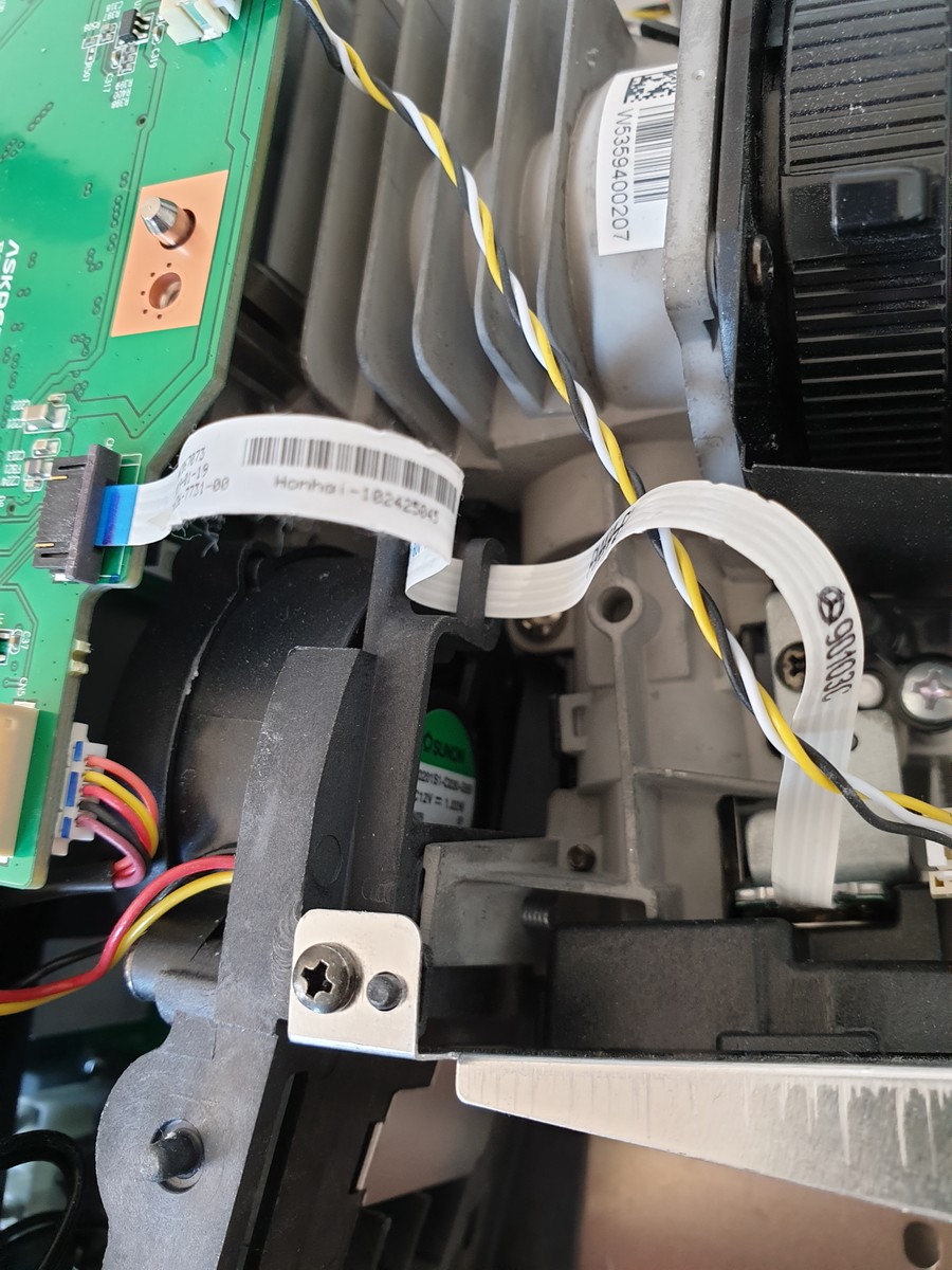

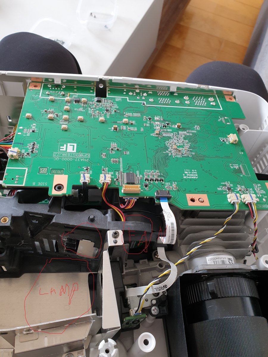

Der Radiallüfter bläst die Luft direkt in die Lampe und diese verlässt
die Lampe dann wieder auf der anderen Seite - ich vermute das der Lüfter
den meisten krach macht...

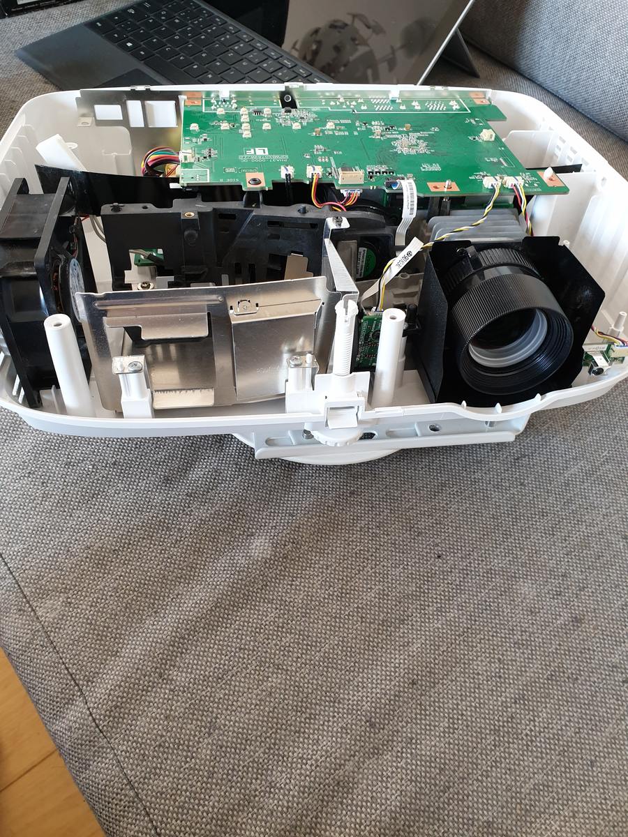

Meine Frage, hättet Ihr eine Idee (auch aus den Fotos) wie man die
Kühlung verbessern könnte (eventuell sogar Empfehlungen für andere
leisere Lüfter) oder Modifikationen am Gehäuse...ich hoffe man kann auf
den Fotos halbwegs was erkennen...
Danke!

Hallo, mich interessiert das Thema auch. Hab eben ein bisschen
recherchiert und folgende Seiten dazu gefunden:
Beitrag "Leiser 80x80x25 Fan mit min. 3000RPMs"
https://h5.de.aliexpress.com/item/4000083051623.html
https://www.coolerguys.com/collections/panaflo-nmb-fans/products/panaflo-nmb-80x25mm-high-speed-fan-hydro-bearing-3-pin-fba08a12h-1bx
Der eingebaute Lüfter ist laut Datenblatt ohnehin lauter als im
technischen Datenblatt angegeben (38,9 db statt 32 db). Ich messe in
etwa 2 m Entfernung bereits bis zu 48 db (alles im Eco Mode). Der Beamer
ist auch leider lauter, weil dieser an der Decke Kopfüber montiert ist.
Die Wärmeabführung scheint durch die gedrehte Anordnung gestört zu sein,
sodass die Drehzahl erhöht wird. Vermutlich beschreibt das technische
Datenblatt den Normalbetrieb auf den Gerätefüßen.
Leider habe ich mit den Dimensionen und technischen Anforderungen (Luft
86 m3/h) bisher keine alternative Gefunden. Die bringen alle weniger
Luft, sodass die nicht in Frage kommen.
Wenn man den Beamer komplett frisieren will, könnte man das Gehäuse
flexen, den Lüfter aussen anbringen, sodass Turbulenzen im Gehäuse durch
die Einbauten vermieden werden und ggf. durch Widerstände in Reihe die
Drehzahl absenken, sodass dieser Leiser wird und die Temperatur messen.
Das Teil wird sicher mit Temperaturtoleranzen gebaut worden sein.
Bist du mit dem Thema schon weitergekommen?
