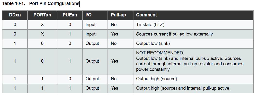

Tabelle Ausgang DDR,PORT,PUE beim Attiny841
Gast #6231473
Hallo
Im Datenblatt des Attiny 841 ist die Tabelle drin mit den Zuständen beim
DDR,PORT und PUE. Leider ist mir der Kommentar vollkommen unklar. Die
Übersetzer helfen beim Sinn leider nur wenig weiter.
Habe das mal übersetzt, stimmt aber nicht so richtig:
0 X 0   Eingang nein   Tri-State (hi-Z)
0 X 1   Eingang Ja   Stromquellen, wenn extern niedrig gezogen
1 0 0   Ausgang nein   Ausgang niedrig (Senke)
1 0 1   Ausgabe Ja  NICHT EMPFOHLEN.
Ausgang niedrig (Senke) und interner Pull-up aktiv. Quellen: Strom durch
internen Pull-up-Widerstand und verbraucht Macht ständig
1 1 0   Ausgang nein   Ausgang hoch (Quelle)
1 1 1    Ausgang Ja   Ausgang hoch (Quelle) und interner Pull-up aktiv
Hat jemand eine bessere übersetzung?
LG Pauli

#6231511
Nich so richtig :-)
Das DDR schaltet die Ausgangstreiber 0=Eingang(Treiber deaktiviert)
Das Port enthält den Wert den die Treiber ausgeben.Daher ist sein Wert
auch egal (X) solange sie deaktiviert sind.
Das Nein/Ja bezieht sich auf einen internen Pullup-Widerstand. Ca 75kohm
die nach Vcc geschaltet werden wenn PUE 1 ist. Das 1 0 1 bedeutet das
die Treiber  Gnd treiben während der Pullup zugeschaltet ist. Kein
Beinbruch (wenige µA), dem Chip macht das nichts nur die Batterie wäre
schneller leer.

Das beschreibt was die Register machen, das ist klar. Aber gerade das
was erlaubt ist und warum das so ist. Deshalb such ich nach einer
vernünftigen übersetzung.

Jetzt bin ich etwas ratlos - offenbar wurde doch alles verstanden. Dann
sollte sich der Kommentar von selbst ergeben. Und "erlaubt" ist alles,
nur ist nicht alles sinnvoll.
Vielleicht PINxn etwas deutlicher: das ist immer ein Eingangspin,
"independent of the setting of Data Direction bit DDxn".
Gast #6231545
Ich versuch's mal:
- hochohmig
- liefert (etwas) Strom, wenn gegen Masse (GND) gezogen
- Ausgang low (zieht Strom)
- nicht empfohlen, da unnötiger Stromverbrauch
- Ausgang high (liefert Strom)
- Ausgang high mit internem Pull-up-Widerstand
Pardon, sieht merkwürdig aus, ich kann's nicht besser.
Gast #6231602
0 X 0 : Ausgangstreiber abgeschaltet, kein Pull-up-Widerstand, also
hochohmiger Eingang, mit PINxn zu lesen
0 X 1 : (interner) Pull-up-Widerstand an Vcc, was dieser eben an Strom
gegen ein niedrigeres Niveau, z.B. GND, liefern kann
1 0 0 : Ausgangstreiber zugeschaltet und auf low, zieht Strom von einem
höheren Niveau, z.B. Vcc, und das mit niedrigem Widerstand, also
mindestens einige mA
