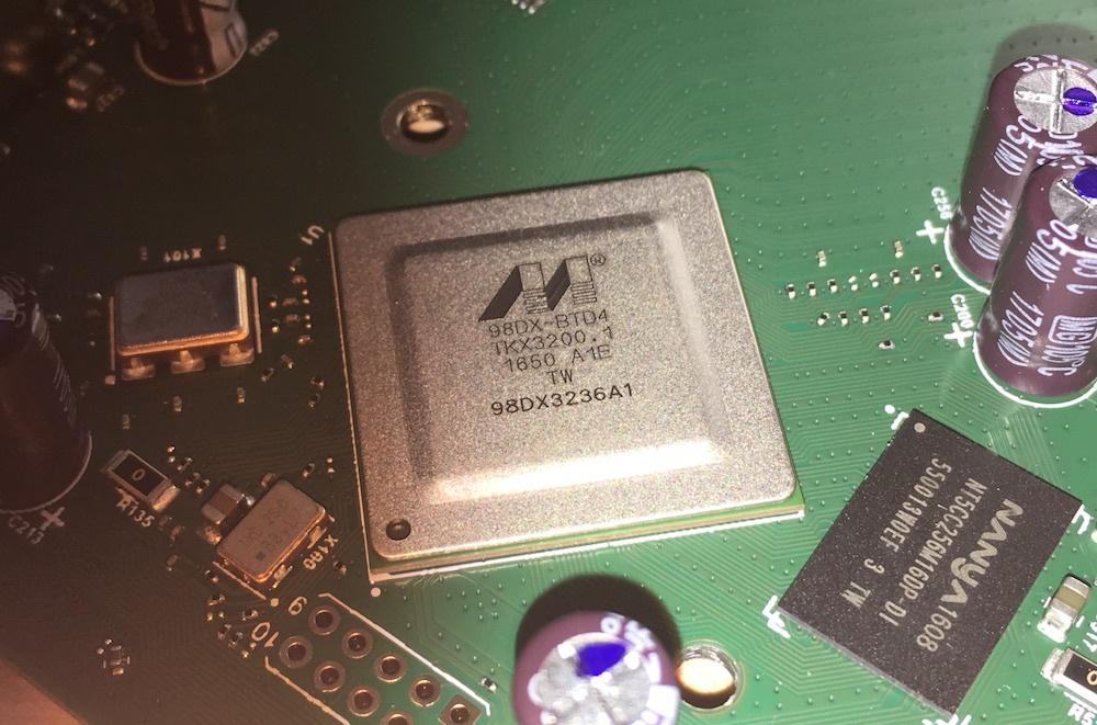

von Mutluit M. (mutluit)
Die besagte CPU ohne Kühlblech.

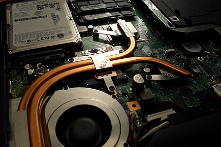

Mutluit M. schrieb:
> Für was denn? Willst du ein noch grösseren Kühlblech empfehlen
Na ja, manche nutzen heap pipes zu grossen Kühlkörpern.

minifloat schrieb:
> Mutluit M. schrieb:
>> Für was denn? Willst du ein noch grösseren Kühlblech empfehlen?
> Nein. Ich möchte über die effeltiv vom Lüfter bespaßbare Fläche bescheid
> wissen.
Das ist eine Fäche von ca. 2x2 cm.
von Stefan F. (Gast)
> Und was heisst das nun genau?
Google einfach mal nach dem Begriff oder schraube einen Laptop auf. Dann
siehst du es.

Stefan ⛄ F. schrieb:
> siehst du es.
Ja, danke. Aber ist glaube ich unpraktisch umzusetzen. Davon habe ich
nun noch weniger Ahnung als von MCU programmieren...
von minifloat (Gast)
Mit Zinken also grob 48cm² Fläche. Immerhin.
25mm Lüfter:
https://www.ebmpapst.com/de/products/compact-fans/axial-compact-fans/axial_compact_fans_detail.php?pID=53693
Den gibt's auch mit mehr Luftleistung.
Und dafür dann einen Raspberry befeuern. Großartig, Jungs.

Aus einem Posting eines Users habe ich die Information entnommen dass
der CPU-Temperaturbereich für diese Dual-Core 32bit ARM CPU bzw. SoC
von Marvell mit der Bezeichnung 98DX3236A1 -30 bis +85C beträgt. S.a.
https://www.mikrocontroller.net/attachment/454106/CPU-ohne-Kuehlblech.jpg
Jetzt habe ich den Hersteller des Gerätes angeschrieben, und er sagt
dass es in Umgebungstemperaturen von -40 bis +60 getestet worden sei
und betrieben werden dürfe, und dass der o.g. CPU-Temperaturbereich
nicht korrekt sei, dieser bis +125C gehen könne.
Eine x/y-Tabelle oder Chart mit Umgebungstemperatur für 30, 40, 50, 60C
vs. CPU-Temperatur konnte er mir nicht geben, obwohl die das in derem
Labor doch zwangsläufig so oder ähnlich getestet haben müssen, wenn sie
doch schon einen Gültigkeitsbereich in deren Specs angeben können.
Ich habe im Web recherchiert, konnte aber für diese Aussagen noch keine
verlässliche Bestätigung finden.
Jetzt versuche ich den Hersteller der CPU, Marvell, zu kontaktieren,
aber da muss man wohl registriert sein um mit denen in Kontakt treten zu
können,
habe ich auch gemacht, aber UserAcct ist bis jetzt noch nicht angelegt
worden (die scheinen es tatsächlich noch manuell zu machen :-)).
Also, langer Rede kurzer Sinn: kann das mit den 125C eigentlich stimmen
oder wollen die mich vlt. auf den ARM nehmen? :-)
Falls jemand ein offizielles Dokument für diese o.g. CPU hat oder findet
wo der offizielle CPU-Betriebstemperaturbereich geschrieben steht, wäre
ich dankbar davon zu hören.

Der Unterschied zwischen Umgebungstemperatur, geräte-interner
Temperatur, Gehäusetemperatur und Die-Temperatur ist dir geläufig?
Der Hersteller "garantiert" die -40 bis +60°C auf Umgebungstemperatur.
Innerhalb dieses Bereiches hat er sichergestellt, dass die Temperaturen
für alle Bauteile eingehalten werden. Die Temperatur des jeweiligen
Bauteils wird am thermal reference point gemessen. Das ist etwas ganz
anderes als der interne Messpunkt auf dem Die (Halbleitermaterial). Je
nachdem wo der genau liegt, in der Nähe welcher (gerade aktiven)
Strukturen unterscheiden sich die Messungen wie Tag und Nacht. Nur kaum
jemand spezifiziert Junction-Temperatur bei einer CPU.
Generell was für Gründe hast du, dass du zusätzlich kühlen möchtest?
Denkst du die CPU brennt durch? Oder hast du Ausfälle im RAM-Test,
Bootprobleme im Heiß-Zustand oder Timingprobleme? Oder woher kommt der
Wunsch nach mehr Kühlung?

Leute, ihr werdet es nicht glauben was ich entdeckt habe: der Hersteller
hat die Geräte zuvor ganz ohne CPU-Kühlkörper vertrieben. Und ab einem
bestimmten Zeitpunkt ab dann mit einem Kühlkörper. Aber, jetzt kommts:
die haben vergessen Kühlpaste auf die CPU aufzutragen!!! Das ist 100%
sicher weil da überhaupt nichts ist und man die Angaben auf der CPU klar
lesen kann.
Ich habe jetzt das Gerät auseinander genommen und Kühlpaste drauf
gemacht.
Jetzt warte ich noch einige Minuten um zu sehen wie die Hitzentwicklung
jetzt aussehen wird... :-)  Ich poste dann... Das ist doch unglaublich!

Da könnte auch ein leitendes Pad zwischen Kühlkörper und CPU liegen.
Wenn der Kühlkörper (wie du sagst) wird, dann funktioniert er auch.
Sonst würde er kalt bleiben.

Jetzt ist die CPU-Temperatur nur noch 55C von zuvor zw. 70 bis 74C.
Das ist doch die Lösung! So eine blöde Firma aber auch!... :-)

Nachtrag: die obige Messung von 55C war mit offenem Deckel. Mit
geschlossenem Deckel steigt die CPU-Temp auf 63C. Das ist dennoch besser
als die 74C zuvor.
