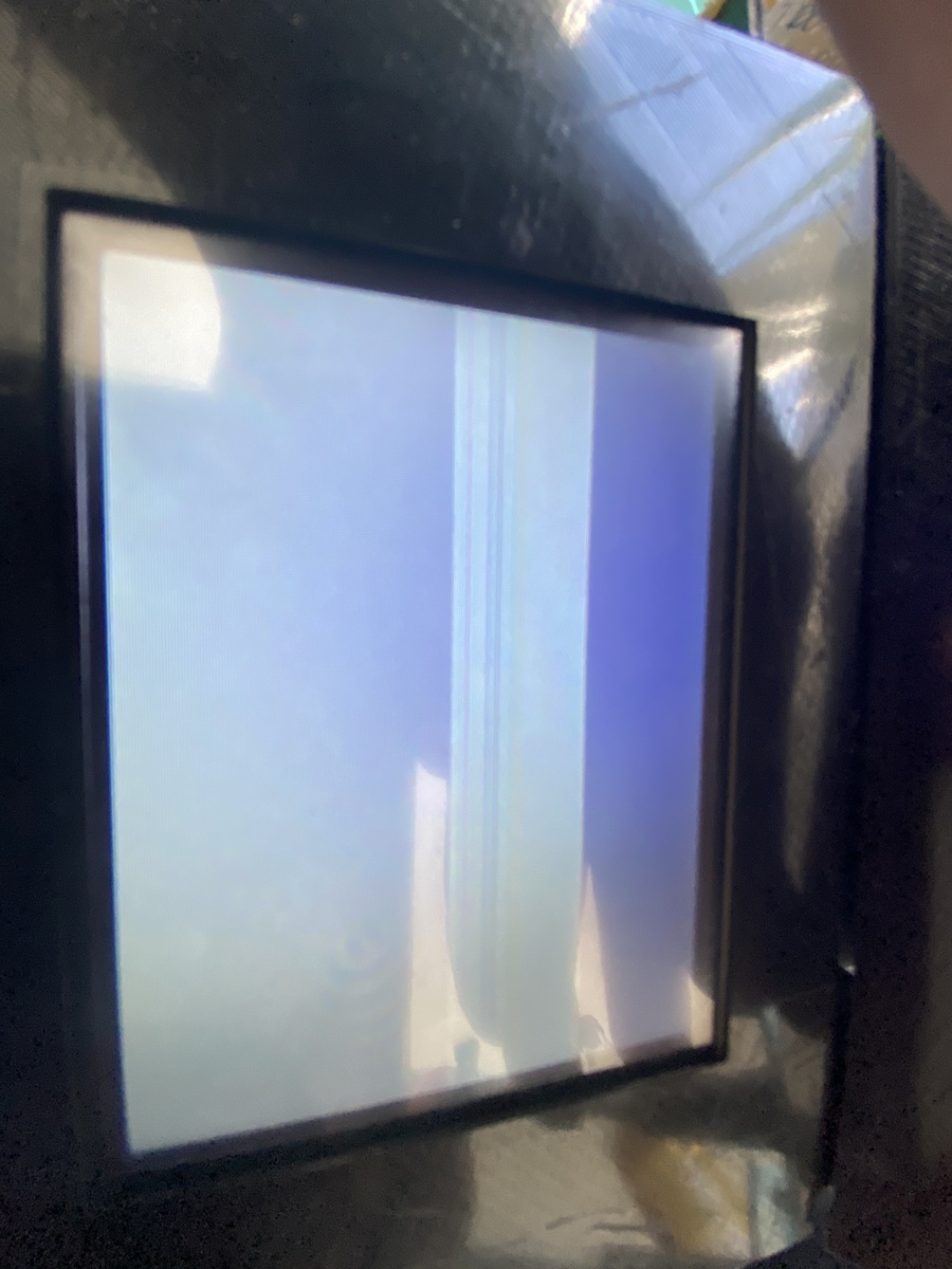

ich versuche gerade ein LCD mit ILI9341 in Betrieb zu nehmen. Es ist ein
320*240 TFT mit 16Bit Datenleitung. Im Testaufbau ist noch ein weiteres
LCD verbaut welches wunderbar funktioniert. Beide Dislays teilen sich
die WRX und DCX Datenleitungen. Pinbelegung am atmega2560:
#define WRX PG2  //LCD und TouchLCD
#define DCX PD7 //LCD und TouchLCD

Ausgabetest:
  writeCmd9341(0x2c);
  for(unsigned long i = 0; i < 30000; i++){
    writePar9341(0x5522);
Erwarten würde ich 30000 farbige Pixel, die Datenleitungen werden auch
mit dem anderen Display geteilt und sind daher auch als Ausgänge
angelegt.
Das ein und ausschalten des Display (0x28; 0x29) scheint zu klappen,
wenn das Display eingeschaltet ist werden mehrere Bilder wechselnd
angezeigt, mal einzelne Streifen, mal halber Bildschirm schwarz mal sehr
Bunt, aber immer Streifen, keine einzelnen Pixel.
Ich hoffe ich hab nur Tomaten auf den Augen und ihr könnt mir
weiterhelfen.
Viele Grüße
Jonas

von Jonas (Gast)
Moin,
ich habe jetzt die Initsequenz in der großen Form, wie in mehreren
sample Codes übernommen und auch ein Fenster definiert. (auch wenn es im
Datasheet nicht nötig scheint) Das Ergebnis ist wie vorher auch. Im
Beitrag drunter gibt es gleich ein paar Fotos. Hilfe!!

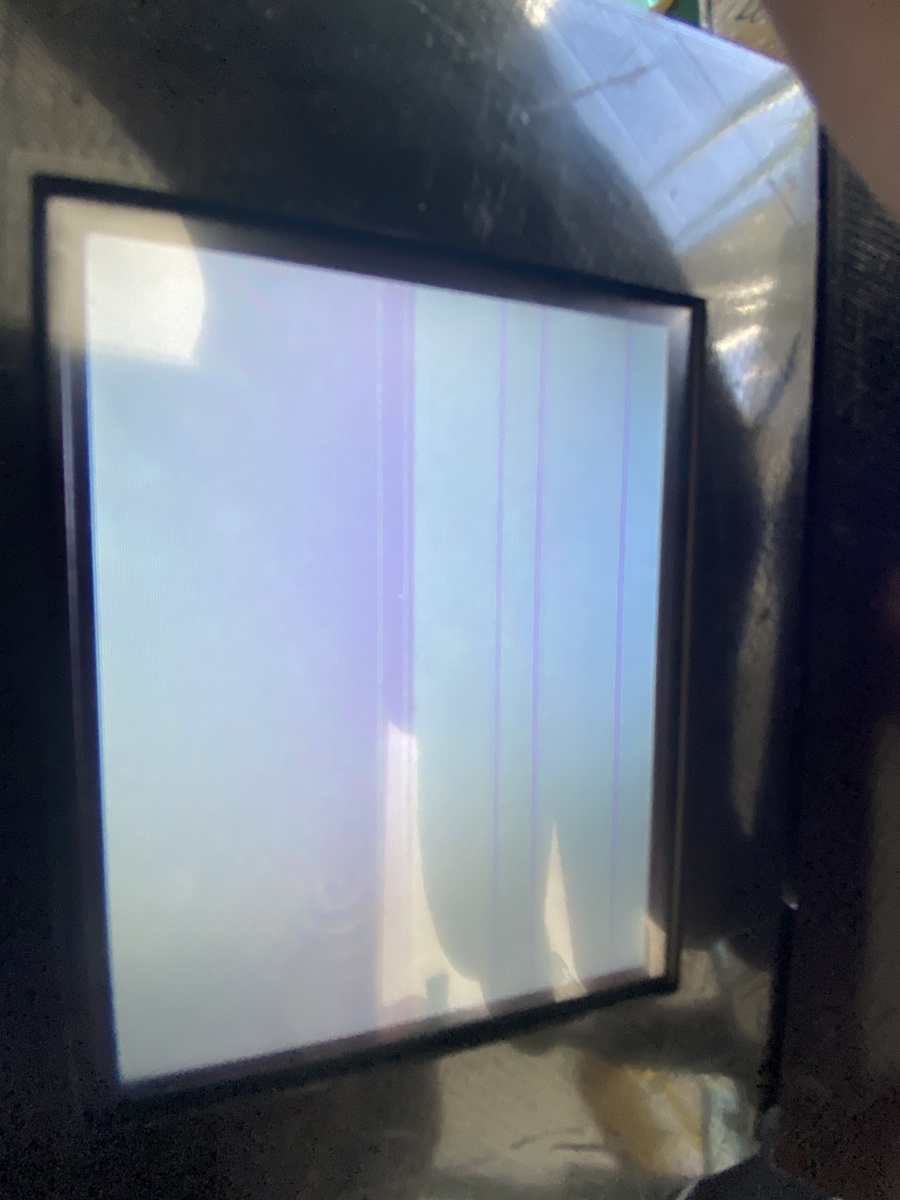

von Jonas (Gast)
Hier einmal ein paar Fotos des unkontrollierbaren Displays.
von Bew Underer (Gast)
Sehr beeindruckend und aussagekräftig.
von Jonas (Gast)
Bew Underer schrieb:
Danke für diese aussagekräftige Hilfe.
Wenn du so professionell programmierst wie du fotografierst
dann brauchst du ja keine weitere Hilfe.
