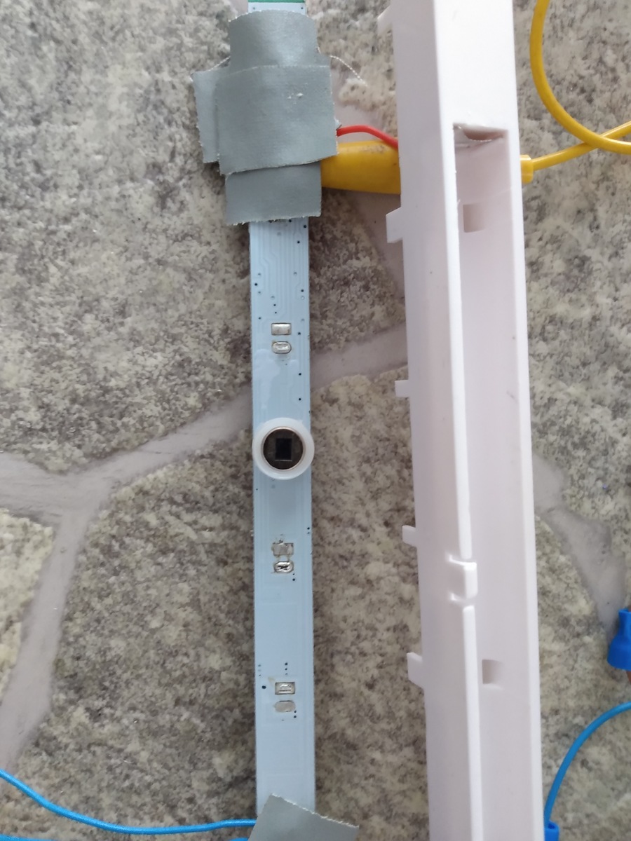

Hallo zusammen bin ganz neu hier und hoffe Ihr könnt mir helfen.
Möchte mit einer mobilen Leseleuchte mit Bewegungssensor die Platine der
Funktürkklingel ansteuern. Hierzu habe ich die Spannung von 3,6 Volt an
einer LED abgegriffen. Jetzt möchte ich praktisch nur einen kurzen
Impuls an der Platine haben die den Taster ersetzt.

Er hat als Signalquelle eine LED Lampe mit Bewegungsmelder. Diese
liefert ein 3,6V Signal. Damit möchte er den Tastendruck an seiner
Funk-Türklingel simulieren, damit es klingelt, wenn sich jemand bewegt.
Der Tastendruck soll aber nur kurz sein, während das Licht länger
leuchtet.

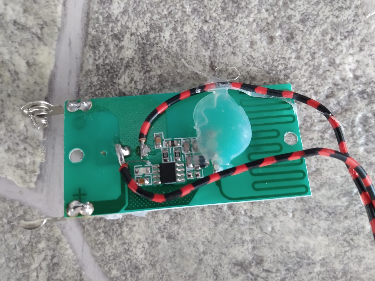

von Max K. (max2020)
sehe gerade das geht so nicht mit der Schaltung von Elekrtofurz.An der
Senderplatine habe ich die 12 Volt.So wie ich die Sache sehe müsste man
kurz die 12 Volt liefern und den Taster überbrücken oder den Taster
durch ein elektronisches Bauteil/Schaltung ersetzen.
also an Pin 4 und 3 kommen 12 Volt raus ? Das kann ja nicht sein. Was
soll ich mit den 1,5 Volt auf der Schaltung denn machen ?
von Stefan F. (Gast)
Da kommt gar nichts raus. Dr Optokoppler hat einen Transistor auf seiner
Ausgangsseite, welcher wie ein Taster den Stromkreis schließt.
> Was soll ich mit den 1,5 Volt auf der Schaltung denn machen ?
Die hat er nur als Beispiel dran geschrieben. Der Optokoppler gehört
parallel zum ursprünglichen Klingeltaster. Egal welche Spannung er hat.
Du musst nur auf richte Polung (+/-) achten. Falsch herum wird es nicht
funktionieren, geht aber auch nicht kaputt.

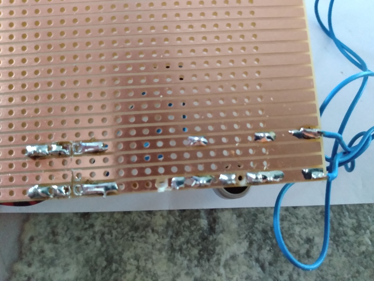

Hallo zusammen habe heute die Schaltung nachgebaut.( Der Optokoppler war
Spiegelverkehrt eingezeichnet und ich wollte die Schaltung nicht
umzeichnen deshalb die fliegende Bauweise).
Leider funktioniert sie nicht hab ich was übersehen ?
Grüße
Was funktioniert nicht? Das musst du schon selber heraus finden.
Als erstes wäre mal zu messen, wie viel Strom in den Optokoppler hinein
fließt. Und dann wäre es wohl interessant zu sehen, ob deine Klingel
überhaupt auslöst, wenn du den Ausgang des Optokoppler überbrückst. Auch
solltest du die Polung der Spannung am Ausgang des Optokopplers messen -
vielleicht hast du ihn falsch herum angeschlossen. Und du könntest
testen, ob sich der Optokoppler mit einer Batterie ansteuern lässt
(anstelle der LED-Lampe).

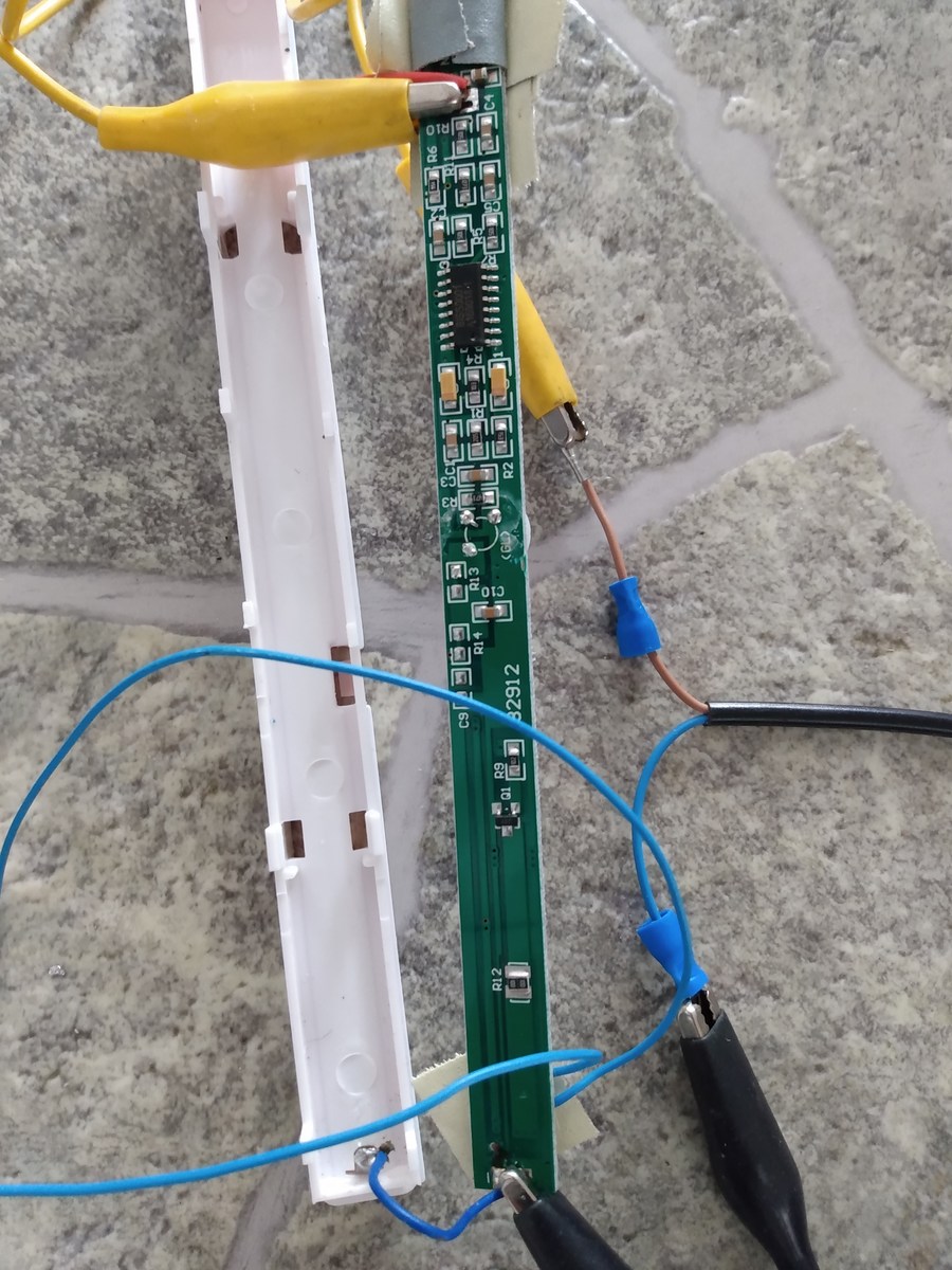

@stefanus vielen Dank für Deine Tipps. Also am Eingang des Optocoppler
kommt keine Spannung an wenn die Lampe angeht mit einer Batterie von 1,5
Volt geht es aber das versteh ich nicht.
Beim überbrücken des Optocoppler löst sie auch aus.
Ich hatte auch mal sowas ähnliches gebastelt, nur sollte eine
Bewegungsmelder-Leuchte (auch so'n Batteriegerät)
eine Dashcam triggern.
Die LED der mobilen Leuchte wurde bei meiner Leuchte
mit einer Pulsweitenmodulation (PWM) betrieben.
Erst nach Parallelschaltung eines Kondensators lief das ganze.
evtl ist das bei Deiner Leuchte auch so.
Dann weisst du ja, wo dein Hauptproblem liegt.
> Jetzt habe ich erneut die 1,5 Volt Batterie angeschlossen
> und es geht plötzlich nicht mehr.
1,5V ist auch sehr knapp, kann gut sein, dass das nicht reicht. Mit 3V
oder mehr sollte es aber gehen.
