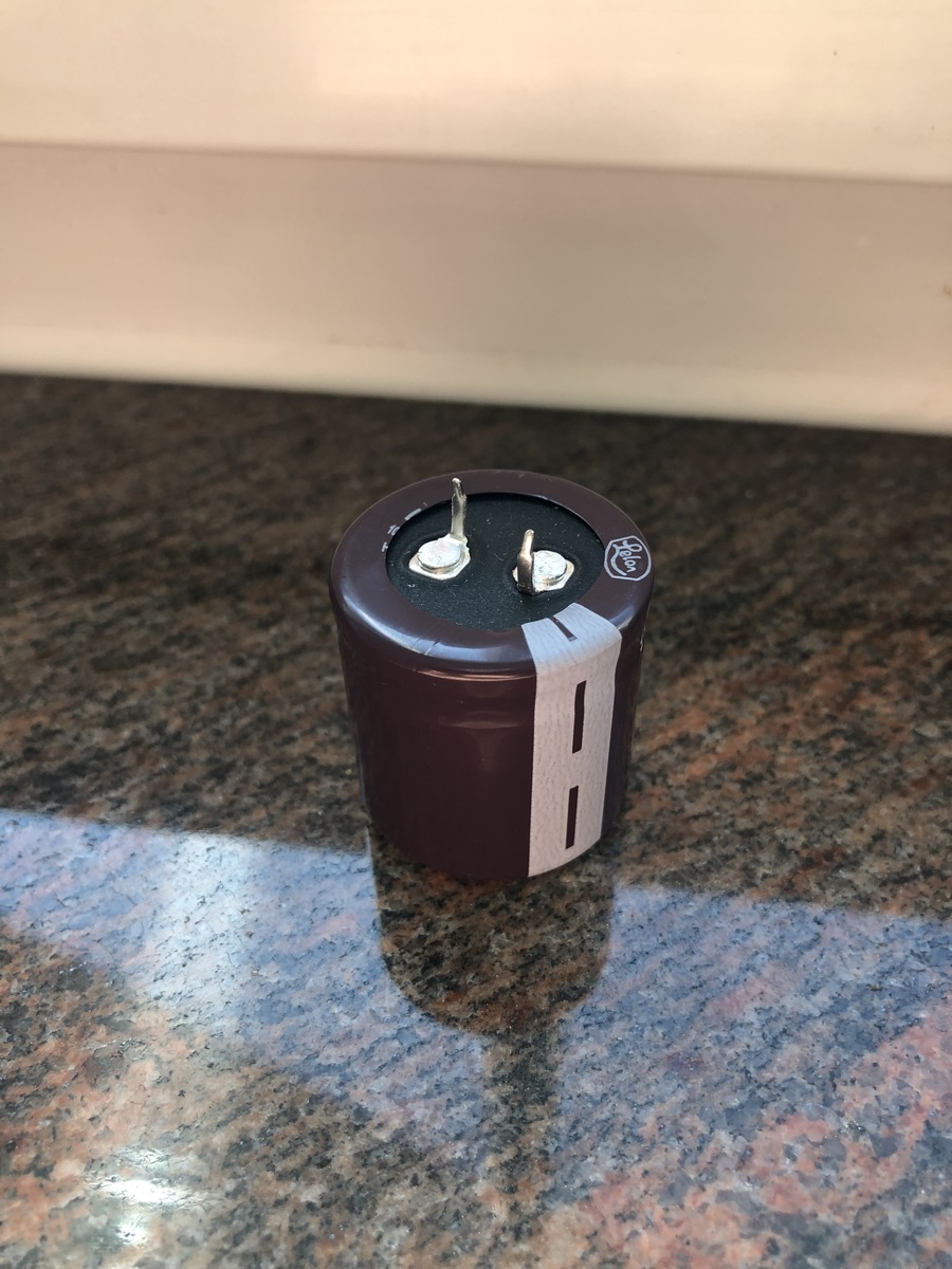

Hay,
Ich habe mal ne frage und zwar habe ich bei mir zuhause so einen
Kondensator gefunden (Bild Anhang) aber leider ist da keine eindeutige
polung angegeben liege ich mit der Vermutung das das Ende mit der
gestrichelten Seite der minus Pol ist richtig?
Ist ja kein Tantal, da wäre der "-" Strich der +Pol. Was auch immer die
sich dabei gedacht haben. Was du hier hast ist aber ein Elko somit ist -
auch -.

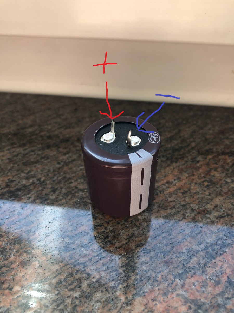

TR.0LL schrieb:
> npn schrieb:
>> TR.0LL schrieb:
>>> Siehe Bild, sonst:
>>> Youtube-Video "How CAPACITORS Work (ElectroBOOM101-006)"
>> Ganz schlau, wenn man das Bild anklickt, wird es kleiner...
> Man sollte nicht die Preview aus dem Forum nehmen.
Das ist jetzt das richtige Bild.
@Mod der Beitrag davor von mir kann gelöscht werden.
