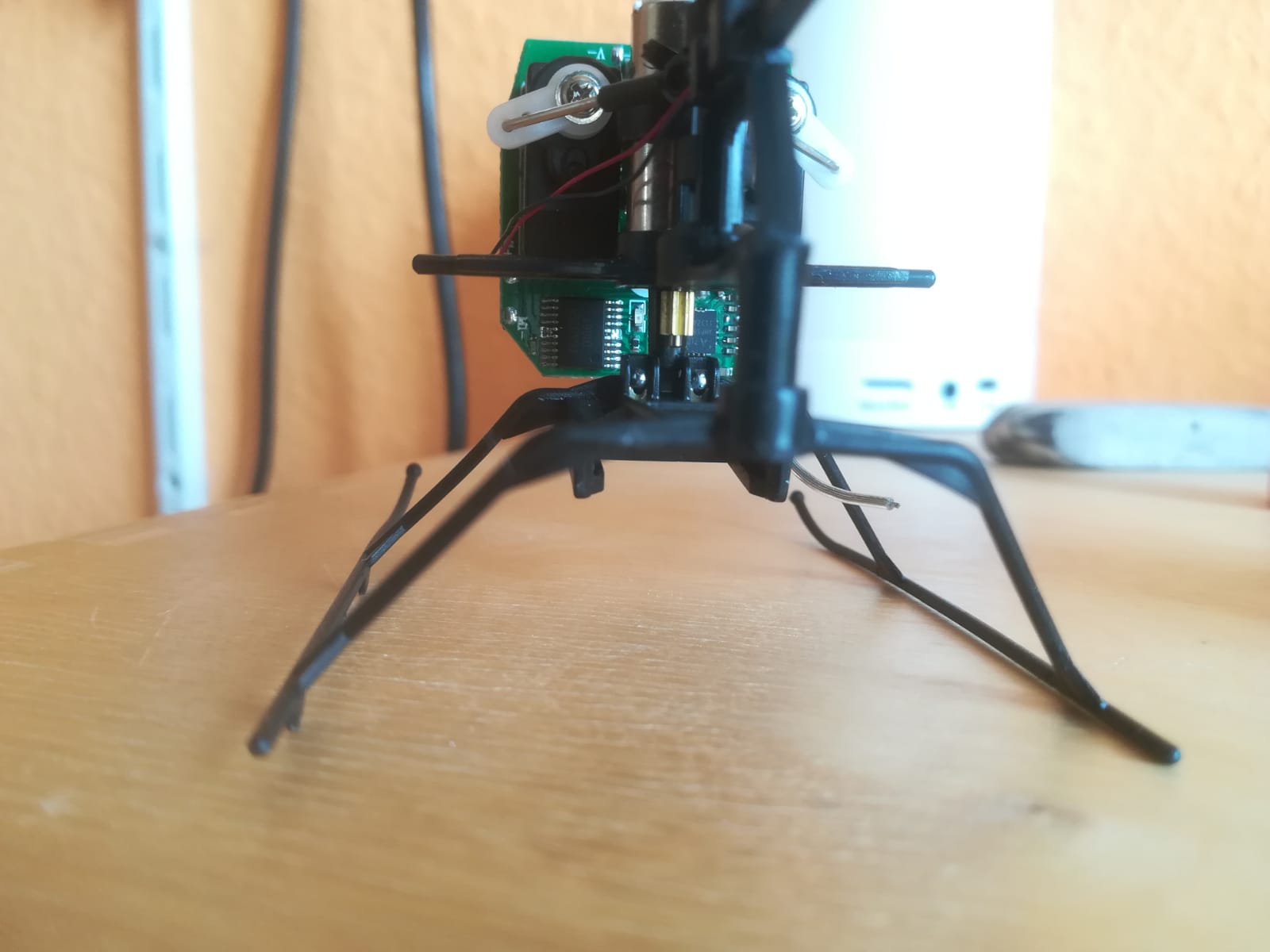

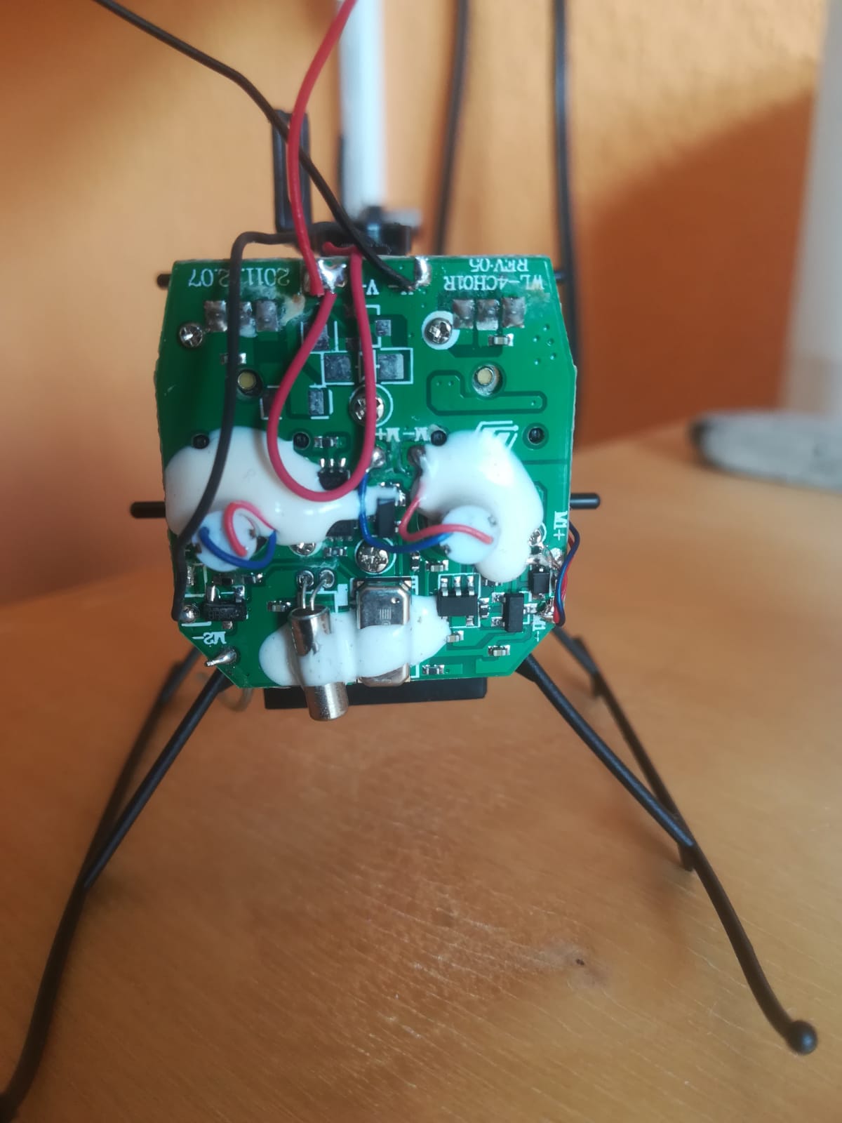

ich möchte meine RC Fernbedienung eines RC Helis gerne für andere
Modelle widerverwenden.
Es ist eine 4 Kanal Fernbedienung (2,4Ghz) für den e-rix 100 Pro
Helikopter. Der Empfänger ist leider auf der Platine drauf gelötet, hat
jemand von euch erfahrung damit?
Ich möchte gerne aus sämtlichen einzelteilen meiner alten Helis ein
Modellflugzeug bauen und würde die alte RC Fernbedinung gerne
wiederverwenden, da sie halt noch funktioniert.
Ich freue mich auf eure Antworten!

...schau dir mal den von mir eröffneten Thread zu der ähnlichen Idee an
und die dortigen Links.
Kurzum: Vergiß es.
Mein Ansatz war die Auswertung umzufrickeln (also den uC zu ersetzen)
aber die ist auch nicht ganz trivial...
Klaus.
