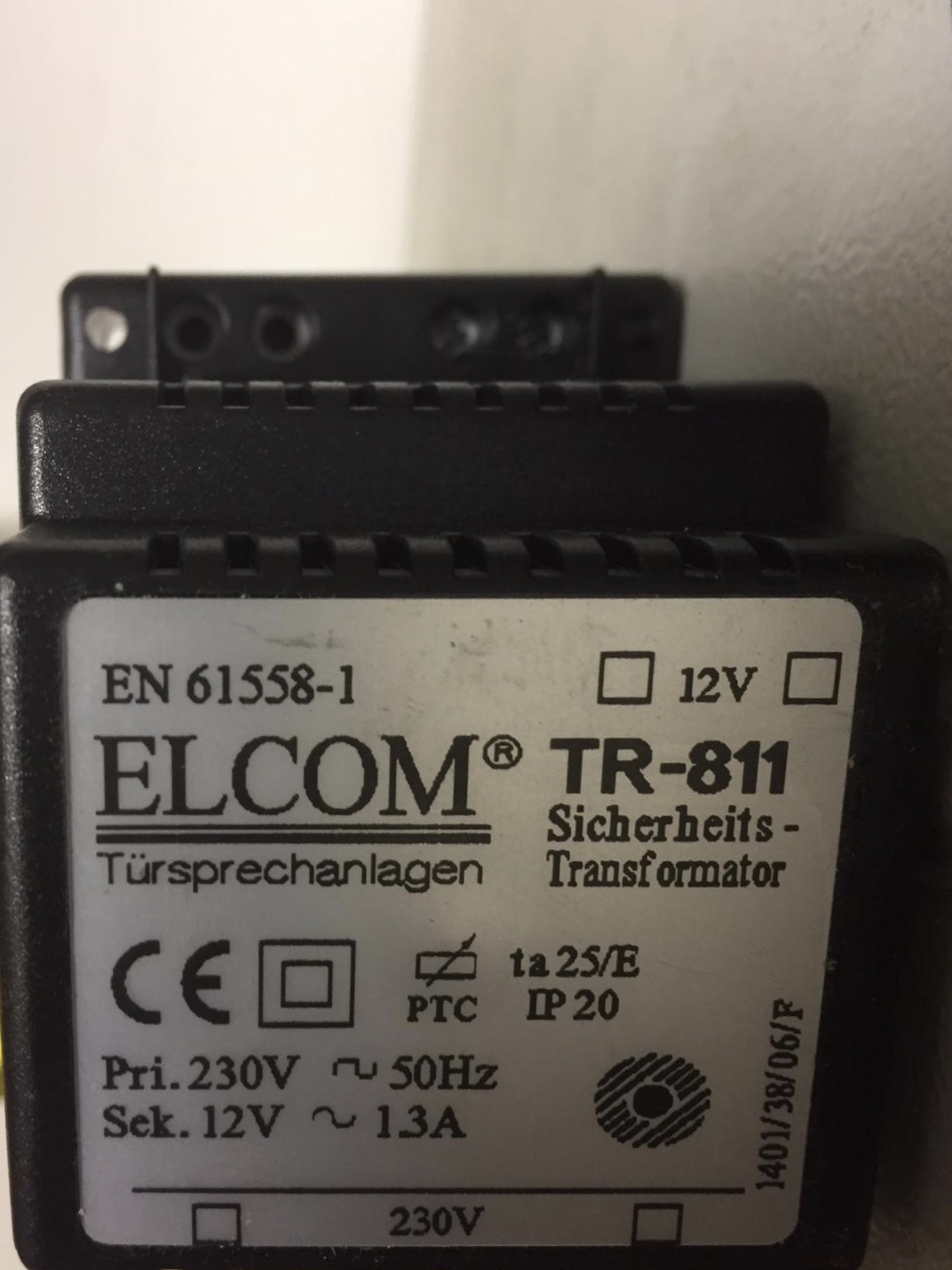

Kurzfristige habe ich jetzt erstmal den Trafo abgeklemmt würde aber
gerne selbst versuchen den Fehler Einzugrenzen.

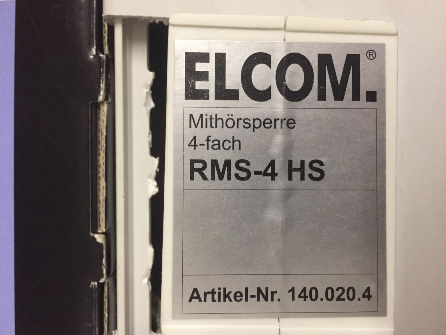

- Müsste es irgendwo noch weitere Bauteile geben außer? (Frage da sie
Installation sagen wir mal gebastelt wirkt):
 -- Die Außenklingel
 -- Die Sprechstellen
 -- Den Trafo
 -- Die Mithörsperre
