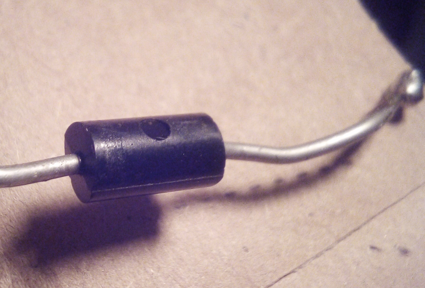

> ich bräuchte Hilfe bei einer Bestimmung eines Bauteils (siehe Bild).
> Eine Kennziffer ist leider nicht (mehr) zu identifizieren. Verbunden war
> das Bauteil mit dem VIN und VOUT eines Linearreglers.
Dann wirds wohl eine Diode sein. Typischer Vertreter wäre da
eine 1N400x. Gebraucht wird diese aber nur, wenn der Linear-
regler eine Ausgangsspannung von >6V hat.
