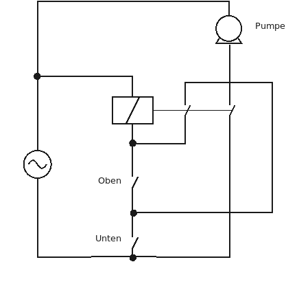

Hallo ihr alle, für ein Projekt möchte ich gerne eine Art selbsterhaltende Steuerung mit keinen oder möglichst wenig "intelligenten" Komponenten (µC) aufbauen. Im genauen geht es um eine "Steuerung", ein volles Wasserfass leerzupumpen, bis dieses ein gewisses niedriges Niveau erreicht. Dazu habe ich mir vorgestellt, dass es drei Kontakte gibt, welche HIGH oder LOW sein können. Zwei Kontakte sind auf dem niedrigen Niveau, ein Kontakt ist auf dem hohen Niveau. Angenommen der Wasserstand ist auf genau mittig. Dann haben die beiden Kontakte auf niedrigem Niveau Kontakt und sind HIGH. Der Kontakt auf hohem Niveau ist LOW. Sobald nun der Wasserstand steigt bekommt irgendwann der Kontakt auf dem hohen Niveau Kontakt und geht ebenso auf HIGH. Nun soll ein Relais geschaltet werden, welches eine Pumpe anwirft die so lange läuft, bis der Kontakt auf niedrigem Niveau auf LOW geht. Dann soll das Relais ausgeschaltet und die Pumpe damit deaktiviert werden. Mit einem Arduino wüsste ich "sofort", wie ich es machen müsste, bloss möchte ich es möglichst ultra-low-energy-consumption machen. Wisst ihr wie ich das am besten machen könnte? Vielen Dank und bleibt alle gesund :-)

Null Ruheenergie ist sehr leicht mit Schwimmerschaltern zu erreichen. Der "Oben"-Schalter triggert das selbsthaltende Relais und der "Unten"-Schalter schaltet es wieder aus. Ansonsten: Eine Pumpe braucht richtig Strom, ein Arduino nur ein bissel. Sieht aber anders aus, wenn das Gefäß nur 4,5 Jahre mal leergepumpt werden muss.

Hm. Mir ist unklar, was "eine Art selbsterhaltende Steuerung" sein soll, aber vielleicht hilft die Schaltung im Anhang. Ganz wenig Intelligenz.

Such doch mal im Internet oder unter dem Tisch nach "Selbsthaltung Schütz". Dazu werden üblicherweise ein Öffner und ein Schließer benötigt. Da die meisten Schwimmerschalter einen Umschalter haben, ist das kein Problem. Mit nur einem Schalter geht es nur mit Verrenkungen. Schaltet der obere Schalter nämlich die Pumpe ein, so geht diese, in dem Moment, da der Pegel ein bisschen absinkt, wieder aus. Gefordert war aber Unten: Aus.

Herribert K. schrieb: > Dazu habe ich mir vorgestellt, dass es drei Kontakte gibt, welche HIGH > oder LOW sein können. "Kontakte", die landläufig "Schalter" heißen, sind nicht HIGH oder LOW, sondern OFFEN und GESCHLOSSEN. Oder was hast du da für "Kontakte"? > Zwei Kontakte sind auf dem niedrigen Niveau, ein Kontakt ist auf dem > hohen Niveau. Wozu eigentlich 2 "Kontakte" unten? An deiner Beschreibung sieht man, dass eine Skizze oft viel mehr helfen kann als eine ganze Seitet Text. Sebastian S. schrieb: > Um das Problem mit einem Siphon zu lösen braucht es sehr viel Geschick > und Gefühl! Und wenn der Siphon nicht funktioniert (das ist je nach Zuflussmenge gar nicht soooo unwahrscheinlich), dann ist das einfach nur ein simpler Überlauf. Unschön beim Siphon ist auch, dass man für "oben" ein Loch in die Seitenwand des Fasses bohren muss. Wenn man aber in oder vor diese "Ableitung" eine Pumpe setzt, die einfach nur beim "Ansaugen" hilft und ohne Strom das Wasser auch so durchlässt, dann kann man einfach einen Schlauch in das Fass hängen, und mit dem oberen Schalter die Pumpe einschalten. Die saugt dann das Wasser an und wenn dann der obere Schalter wieder öffnet, fließt das Wasser durch die ausgeschaltete Pumpe, bis der Wasserstand das untere Schlauchende erreicht. Mit den üblichen Tauchpumpen geht das, denn da fließt das Wasser auch ohne Strom durch. Aufwand: 1 Schalter für "oben" und die sowieso geplante Pumpe Laufzeit Pumpe: solange wie nötig, dass sich der Rest vom Fass selber leert Stromaufnahme in Ruhestellung: 0

Geht das nicht einfach mit einem RS Flip-Flop? Setzen, wenn der Kontakt oben auslöst. Rücksetzen, wenn der Kontakt unten auslöst. Je nach Polarität kommen dann noch Inverter dazu bzw. ein UND/OR Gatter (unten sind ja zwei Kontakte deren Funktion nicht weiter beschrieben ist). Das sollte ohne große Not im niedrigen, einstelligen µA Bereich realisierbar sein.
