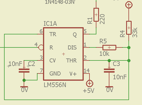

Hab hier diese komische Verschaltung eines 555er gefunden.
Wie kommt man auf so nen Scheiß?

von Jürgen von der Müllkippe (Gast)
Ist doch alles paletti. Bis auf ein bis zwei Mankos, aber das klappt
schon.
Hm sieht aus wie 'ne normale Blinkschaltung...

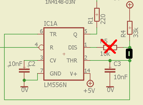

von Teo D. (teoderix)
Nööö, dass das Blinkt ist eher Zufall. Da müssen R4/5 u. C3 schon
recht gut aufeinander abgestimmt sein, damit sich da was tut! Ich sehen
nur Nachteile, keine Vorteile!?
Anhang: Das wäre normal.
von ArnoR (Gast)
Nööö, dass das blinkt ist ganz normal. Die Spannung an C3 muß unter
1/3*Vcc gezogen werden, damit die Schaltung funktioniert. Bei der
angegebenen Dimensionierung zieht der "Dis" die Spannung auf
~10/43*Vcc=0,23Vcc.
Teo D. schrieb:
> Ich sehen nur Nachteile
Welche denn?
Der Aufwand ist der gleiche wie in deiner Version und funktionieren tut
die Schaltung.
ArnoR schrieb:
> Welche denn?
> die Schaltung.
Ich muß den Duty-Cycle ändern! :´(
von Michael B. (laberkopp)
Duch Nachdenken.
Klar, aber normal dumm.
Man entlädt dort bis 0V
statt nur bis VCC/4.3 (was kleiner als VCC/3 ist also ausreichend
niedrig).
Daher braucht man einen grösseren Kondensator (bzw. bekommt beim
gleichen längere Zeiten) und hat eine höhere mittlere Stromaufnahme.
Dafür sind die Zeiten nicht so genau.
von A-Freak (Gast)
Minus: Die Schaltung ist ungenauer
Plus: Man kenn jedes Tastverhältnis von größer, kleiner oder gleich 50%
einstellen
von Dieter (Gast)
Das ist eine ganz tricky sinnvolle Schaltung, wenn man diese versteht
und weiß wofür das gemacht wurde.
Piepst dann so um die 1kHz vor sich hin, wenn an R das richtige Signal
anliegt. Die Schaltung soll bewirken, wenn jedesmal der NE555 (556) neu
gestartet wird (Signal an R), der erste Takt nicht doppelt so lang, wie
die folgenden Impulse wird.
Das hat man mit längerer Zeitkonstante früher auch für
Dauerfeuerschaltungen so gemacht. Alternativ verwendete man auch zwei
Dioden. Sonst war die Pause nach dem ersten Schuß zu lange, bis das
Dauerfeuer einsetzte.
