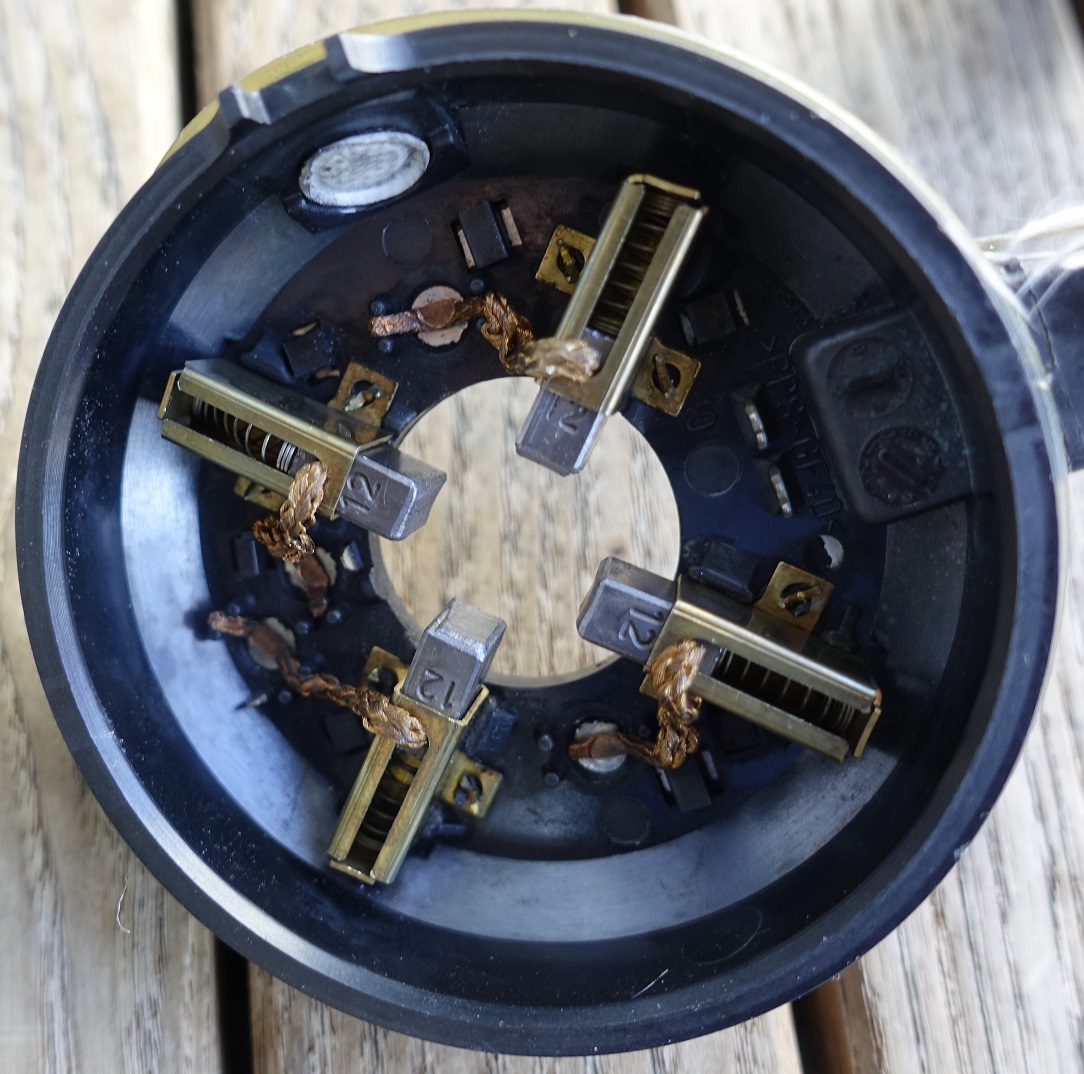

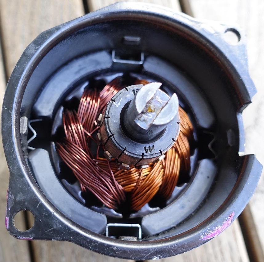

mein Pkw hat eine hydraulisch betätigte Halbautomatik. Leider macht seit
einiger Zeit der Pumpenmotor, der für den Druckaufbau zuständig ist,
Probleme. Wenn ich den Wagen neu starte, läuft die Pumpe zunächst normal
an. Nach wenigen Sekunden wird er dann langsamer bis er schließlich kurz
stocken bleibt, dann etwas weiter läuft, wieder stocken bleibt usw. bis
er irgendwann ganz stehen bleibt. (Dieses Spiel wiederholt sich 15-20
Mal, bis sich das Verhalten langsam bessert und der Motor irgendwann
ganz normal funktioniert.)
Ich habe heute bei diesem Ablauf den Strom (mit der Stromzange)
gemessen: Wenn der Motor läuft, nimmt er etwa 30A auf. Sobald er stockt,
fällt die Stromaufnahme auf wenige 10 mA ab.
Zum Aufbau und Zustand des Motors habe ich Bilder angehängt.
Meine Frage ist natürlich: Was ist die Ursache für diesen Defekt und wie
kann ich ihn beheben? Hat jemand einen Rat für mich?

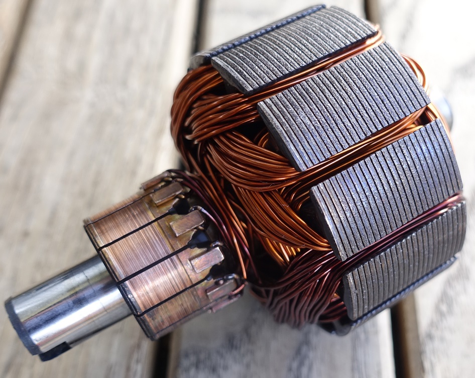

OP
Dieter schrieb:
> Wenn ich das richtig sehe, hat sich eine Wicklung verfärbt. Die ist zu
> heiß geworden.
Du meinst die ganz unten auf dem Bild in meinem Eröffnungspost, oder?
Schau bitte mal auf das Foto hier im Anhang. Es sind insgesamt sogar
vier Wicklungen verfärbt.
Was bedeutet das denn für den Motor?

Das letzte Bild sieht mir nicht nach einem Wicklungsschaden aus, sondern
eher als wäre der mit zwei verschiedenen Sorten Draht gewickelt worden.
Kann mir auch irgendwie nicht vorstellen, das es am Motor liegt, außer
Du hast bereits die Kohlestifte angeschliffen. Dann könnte es sein, daß
die verschlissen sind und getauscht werden müssten. Leider kein Bild vom
zusammengesetzten Kollektor, so daß man sicher erkennt wieviel Weg die
Kohlen noch haben wenn der Kollektor dazwischensitzt.

Optisch sieht das Teil noch sehr gut aus! Ich würde, da das Teil nun eh
schon zerlegt ist, zuerst mal am Kollektor Die Widerstände messen. Da
muss es eine Symmetrie geben, der Widerstand sollte bei allen genau
entgegengesetzten Kommutatorflächen gleich sein. Dann noch
sicherstellen, daß es keinen Masseschluß gibt. Wenn beides der Fall ist,
ist dein Motor definitiv in Ordnung.
Dann kommt die weitere Suche. Berichte bitte von deinen Messergebnissen.
Viele Grüsse Uwe

Aber ich denke, ich habe ohnehin meinen Fehler gefunden: Ich habe den
Motor heute Vormittag ausgebaut und eben gerade, wie empfohlen, alle
Kontaktpaare durchgemessen. Bei einem Paar habe ich keinen Durchgang.
Nach genauerer Untersuchung habe ich gesehen, dass der Draht gerissen
ist!
