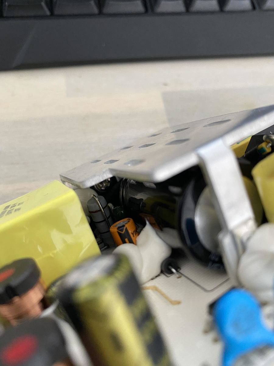

Guten Morgen,
ich hab einen höhenverstellbaren Tisch der ohne äußere Einflüsse seinen
Geist aufgegeben hat. Der Verkäufer stellt sich quer und beruft sich auf
die Gewährleistung und das ich in Beweispflicht bin.
Eine ausgiebige Suche im Internet liefert leider keine Ergebnisse für
einen Ersatzcontroller (CB38M2A-1) sowie der Hersteller "Loctek"
antwortet mir nicht auf Anfrage von Ersatzteilen.

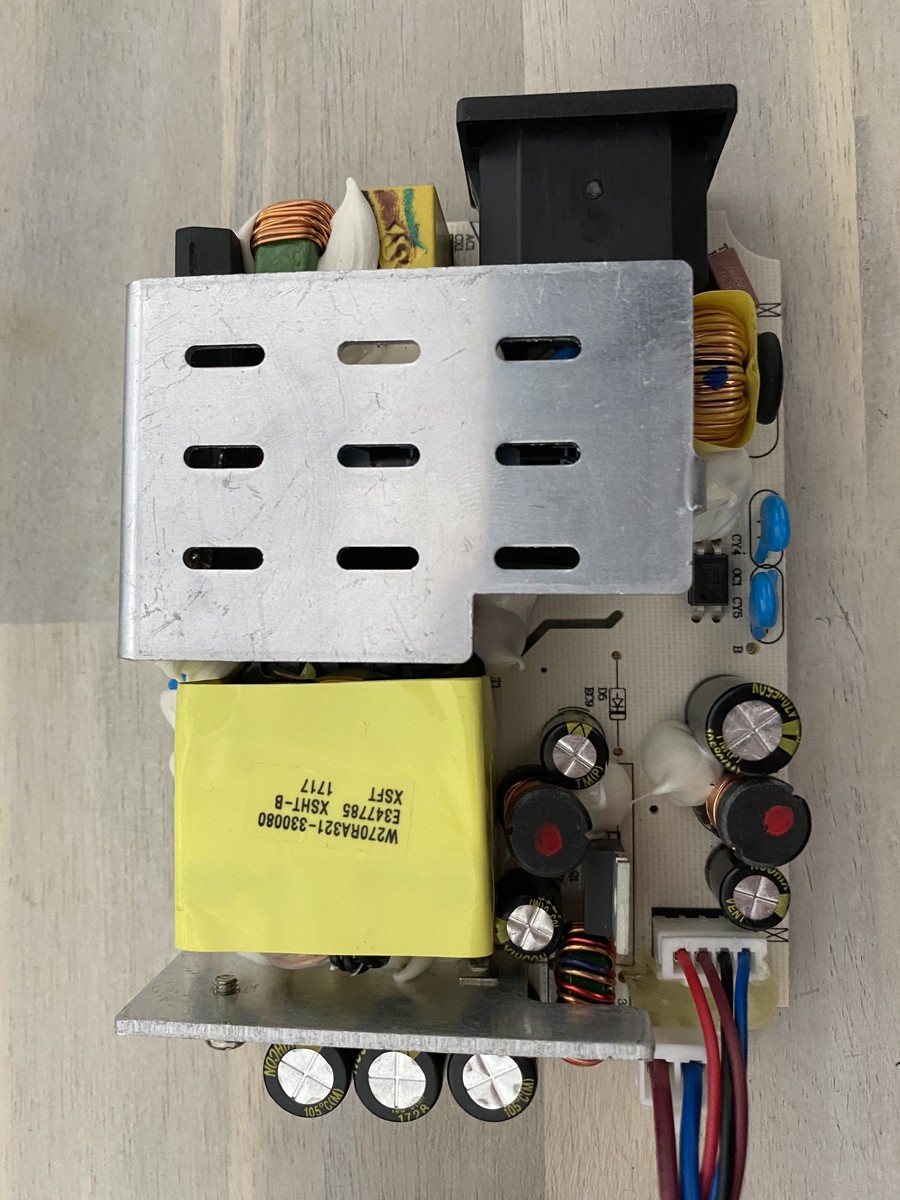

Im eigentlichen habe ich drei Bauteile die das Problem sein könnten:
Motor -> Davon gehe ich nicht aus, jedoch konnte ich diese noch nicht
testen
Display -> Die Bedieneinheit ist dauerhaft aus, jedoch durch 5V
stimulation geht das Display wieder an

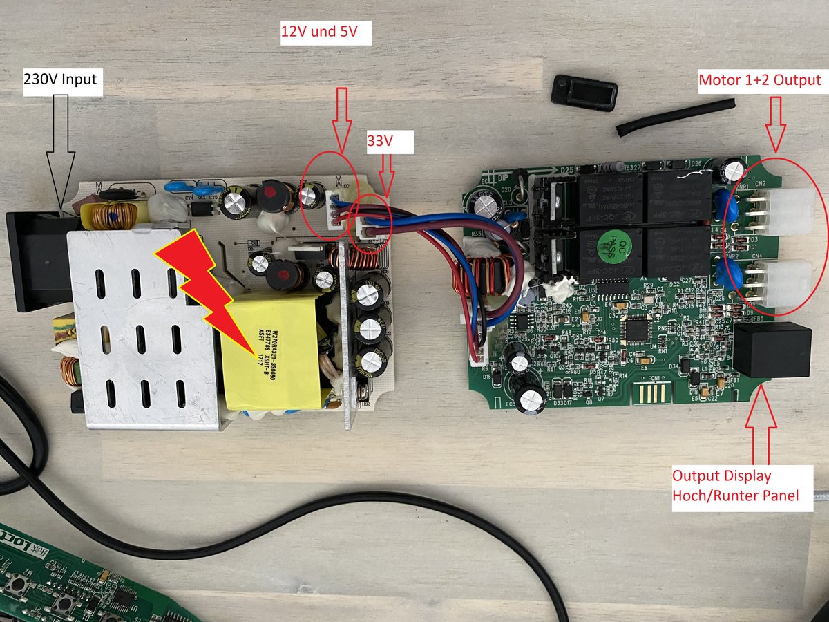

Controllerbox -> Hier vermute ich das Problem. Ich habe dem Beitrag zwei
Bilder der Elektronik angehängt mit ein paar Ergänzungen.
Der Controller sollte folgende Spannungen liefern:
5V (0V gemessen)
12V (3,5V gemessen)
33V (4,5V gemessen)
Ich bin für beide Wege offen- reparieren oder neukauf der Komponente,
dafür brauche ich aber definitiv Eure Hilfe :)
Danke und Grüße aus Koblenz

Wenn Du schon herausgefunden hast, dass die 5V fehlen, verrate uns doch
noch kurz, wo Du das gemessen hast.

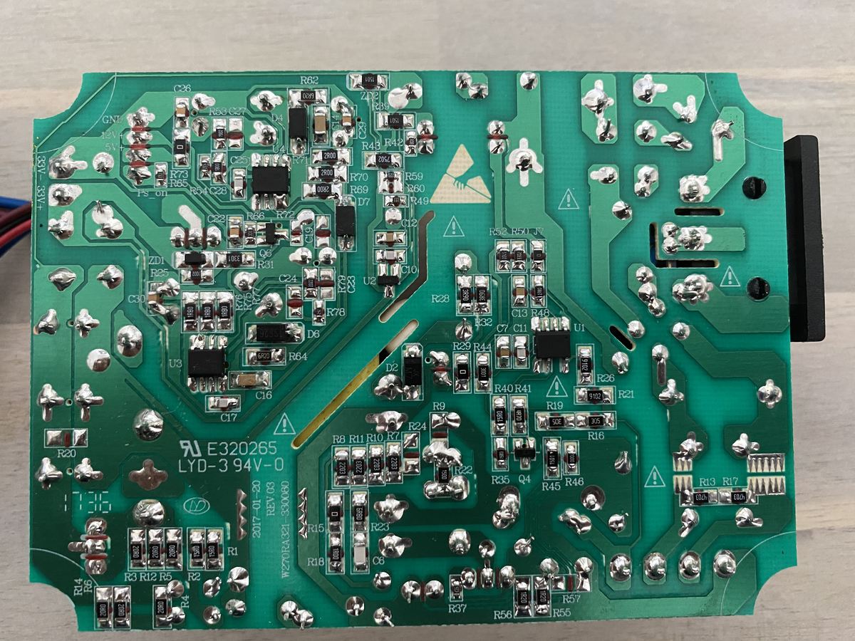

Außerdem wäre eine Nahaufnahme von Ober- und Unterseite des
Schaltnetzteils hilfreich.
Möglicherweise befindet sich am Anfang der 5V Schiene eine Z-Diode, die
durchgeschlagen ist. Oder eine SMD Sicherung...

Danke für die schnelle Antwort. Aufgrund des Zeiraums bin ich leider
wirklich in der Beweisumkehr :(
Ich habe jeweils an den Übergängen der beiden Platinen gemessen bzw.
dort wo der rote Pfeil mit Spannungsangaben eingezeichnet ist.

oszi40 schrieb:
> Mein Horoskop sagt heute: Img-1096 wird das Netzteil sein.
Beide Bilder sind das gleiche Bauteil, von vorne und hinten

Nur Grundkenntnisse und Schaltnetzteil passen leider nicht so recht
zusammen. Liefere mal bitte gute Fotos nur vom Netzteil nach Entfernen
des Aludeckels von oben und unten formatfüllend.
Hat der Tisch noch einen Hauptschalter? Falls nicht, finde ich schon
recht frech, was da so im Leerlauf vor sich hin läuft.

Matthias S. schrieb:
> Philipp K. schrieb:
>> Vielleicht ergänzend möchte ich erwähnen, dass ich nur Grundkenntnisse
>> habe in E Technik.
> zusammen.
Ganz so schlimm ist es nicht :)
Ausbildung als Systemelektroniker und Maschinenbau Studium ;)
Der Aludecekl ist leider fest mit der Platine verbunden, ich habe eine
Foto von der Seite noch angehängt

hm, und was spräche dagegen, das Netzteil (den 5 Volt Zweig) zu
reparieren?
Aus den Kabelfarben kann man nicht herleiten, was denn der 5Volt Zweig
ist. Das könntst du aber mit "scharf hingucken" selber ermitteln, und
"rückwärts" die Bauteile feststellen, welche 5 Volt erzeugen.
Darüber hinaus: Wie verhält sich denn deine Elektronik, wenn die
bestehende (funktionierende) 12V und 33V Versorgung, sowie die
zusätzlich eingekoppelte 5V gemeinsam betrieben werden?

Man kann schon vermuten, das auf dem 5V Zweig ein Kurzschluss ist.
Soweit ich die Platine dekodieren kann, sollen diese über D4 und die
Drossel an den Ausgang gehen. C26 soll da der Siebkondensator sein,
zusätzlich sind da noch ein paar kleine C auf der Schiene.
Also ruhig mal die Dioden auf Kurzschluss messen und die Kondis auch.
Hört man leises Ticken des Netzteils oder fiept es etwa?

>> funktioniert
> reparieren?
nichts hab vorhin schon ein 5v + 12v netzteil geordert
schon erledigt
Das Display funktioniert, aber zeigt einen Fehlercode an. An der 33V
Schnittstelle kommt bei bedienen der Tasten keine reaktion. Auch
kalibrieren bringt nichts
> Philipp K schrieb:
>> Damit weiß ich trotzdem ja nicht wo die +- Pins sind, was übersehe ich
>> hier?
> Du könntest an den 3 Pins des Steckers zum Motor messen, ob da
> irgendwelche Spannung anliegt, wenn du am Bedienpanel hoch oder runter
> drückst [Falls da Spannung "ankommt" und die Relais klackern, dann wird
> es wohl der Motor sein der defekt ist]
kommt leider nichts an :(
> Du könntest auf der Platine schauen, durch welche Relais-Umschalterei
> deine Motoren angesteuert werden.
Ich habe einen 24V ACDC Wandler nun bestellt (ebay siehe oben) und werde
die Spannungsquellen neu verkabeln. Den alten Teil Koppel ich mal und
dann schauen wir was passiert.
> du könntest auch ein Foto vom Motor posten, und versuchen zu verstehen
> warum da 3 Strippen zum Motor führen (meine Deutung: 2 für den Motor,
> einer für einen Endschalter)
Der Tisch hat zwei Motoren und einen Einganf für das Bedienteil. Der
Motor ist nicht ohne weiters zugänglich.
Danke für deine Unterstützung :)
Eine Frage habe ich aber: Wie verhält es sich mit dem Pin "PS_on" (siehe
Bild), ist das eine Art Wake up Schalter?
Nein, man hört das Knacken wenn man den Kaltgerätestecker ansteckt sonst
ist es unauffällig.
Wie teste ich den Kondensatoren und Dioden? Multimeter zum Checken habe
ich.
Danke dir ebenfalls :)
