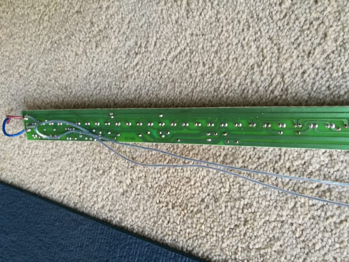

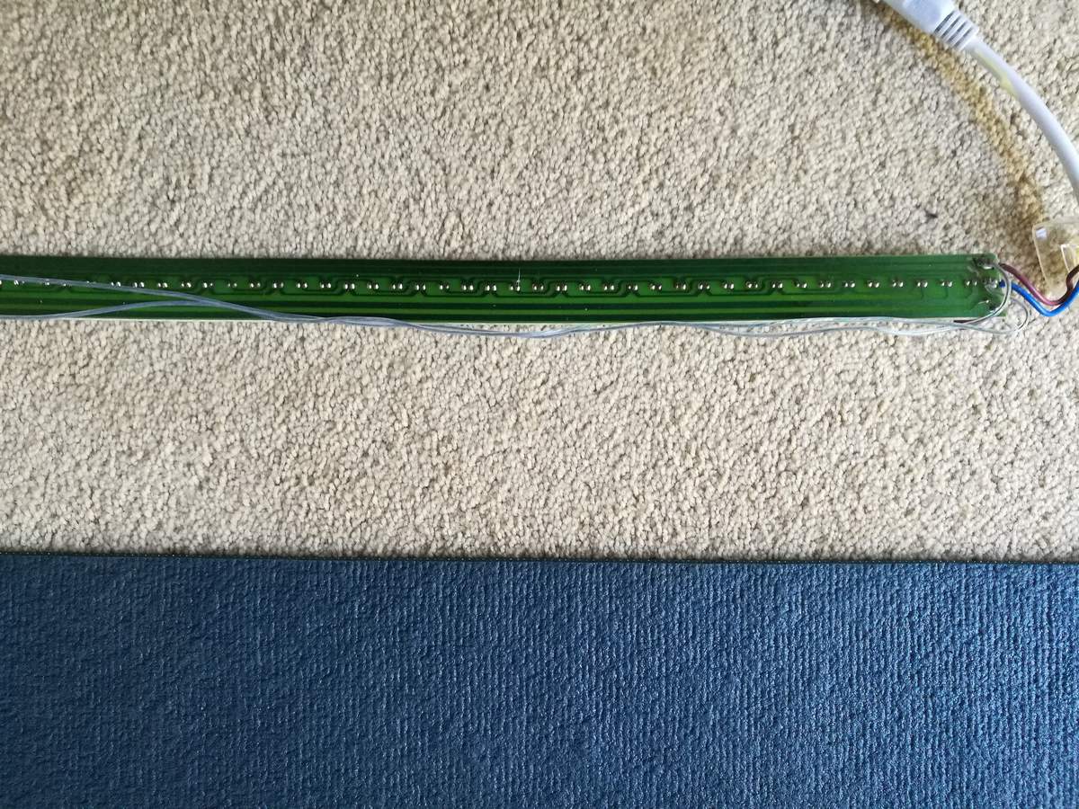

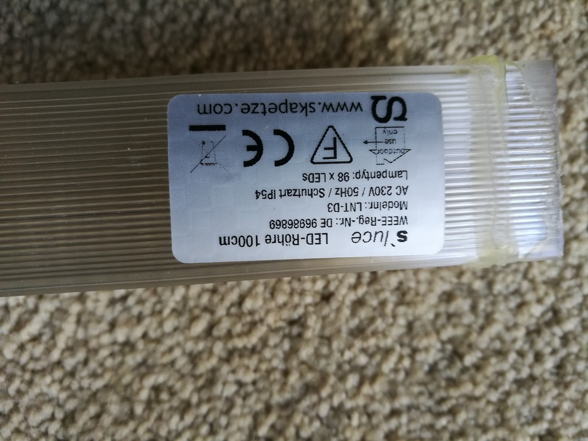

Seit gegrüßt g33ks,

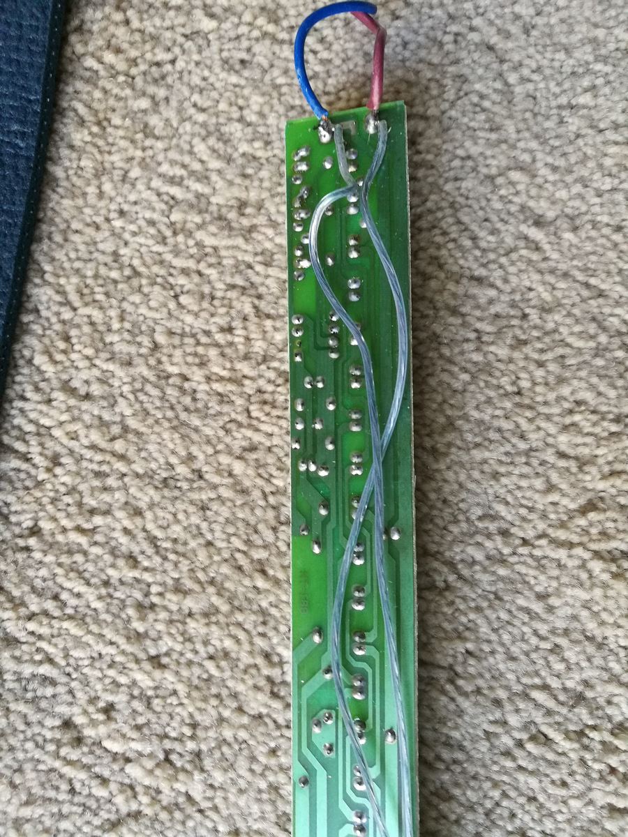

ich habe mir eine gebrauchte RGB LED Röhre mit Farbwechsler bei
Kleinanzeigen gekauft. Leider ist da so ein Programm drinnen der den
Farbwechsel zu schnell und nervig darstellt.
Ich möchte gerne nur bestimmte Farben ansteuern bzw. nur eine Farbe
haben. Wie ist das ohne viel Arbeit möglich?
Mit einem Lötkolben kann ich umgehen ...
pls help
Das ist das Produkt:
https://www.youtube.com/watch?v=Y3qUm5uYeRs
DAnke
#6239269

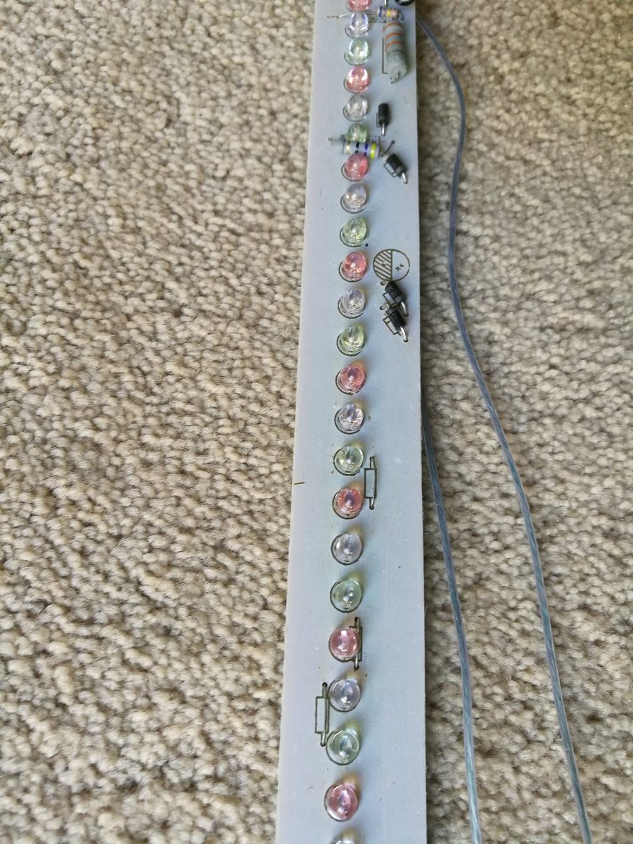

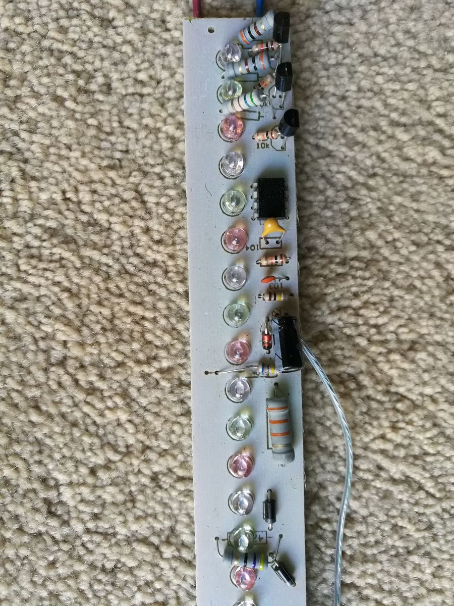

Das Problem ist, dass das Ding direkt mit Netzspannung arbeitet und Du
eigentlich nicht gefahrlos daran rumbasteln kannst.
Die LEDs sind pro Strang in Reihe geschaltet. Daher können sie direkt an
Netzspannung betrieben werden.
Vermutlich steuert das kleine 8-beinige IC die einzelnen RGB-Stränge.
Geschaltet werden sie über die drei Transistoren (oder FETs?) die oben
zu sehen sind.
Kannst Du mal ein Foto von dem kleinen IC machen? Hat es eine
Beschriftung?
Beitrag #6239294 wurde von einem Moderator gelöscht.
#6239297
> zu sehen sind.
Eigentlich egal, umprogrammieren wird sicher nicht gehen.
Nen anderen dran dröseln geht dafür mit Sicherheit (HV-µCs sind glaube
ausgestorben!?).
Mit µCs programmieren auch? Wenn nicht wirds kompliziert. ;)
Nur EINE Farbe, ging auch mit 3Potis/Timern, viel Gelöte, Platzbedarf
und Kabel....?!

Wo ein Wille ist auch ein Weg ... Potis sollte ich ja hinbekommen, Platz
ist da, nur das Werkzeug muss ich noch mir besorgen.
Was ich am Ende gerne hätte ist eine Röhre die ich in Rot, Grün und Blau
auf Dauerlicht schalten könnte, so einfach wie möglich. Es muss auch
nicht unbedingt allzu bedienerfreundlich sein, weil ich eine Farbe wahr.
mehrere Monate beibehalten würde.

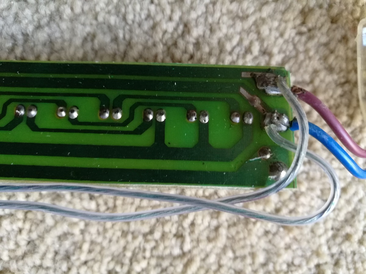

Gast #6239582
Das dürfte sich sehr wahrscheinlich mit drei simplen Schaltern
realisieren lassen. Schon das würde zusätzlich zu den gewünschten
Varianten auch noch Cyan, Gelb und Violett (und "Aus") ermöglichen.
Das Blöde ist nur: Die Schalter sind dann mit Netzpotential verbunden,
die Sache muss also entsprechend berührungssicher ausgeführt werden und
es müssen dafür geeignete Schalter verwendet werden.
