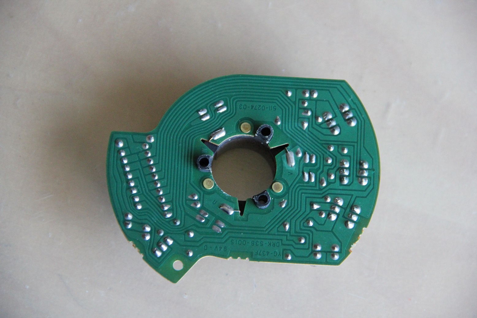

Mir lief heute ein sehr altes Schätzchen zu. Und zwar ein
Sony Umatic VP-5040mit größerem Schaden. Also Zerlegeware.
Die Kopfeinheit bei denen ist ja mal doppelt so groß wie
bei den üblichen VHS Playern und hat eine Platine mit
schön großen Bauteilen und nur 3 Anschlüssen.
Diese sind mit VCC VS und G beschriftet.
VCC und G verorte ich mal als Grundspannung. Da das
Netzteil 12 und 6 Volt bringt, wird es eine davon sein.
Aber was ist VS?
Muss man da irgendein PWM Signal rein drücken?
Kann man das via Arduino lösen oder brauchts ne
größere Spannung?
Hab mal Bilder von der Platine mit dabei.
von H.Joachim S. (crazyhorse)
schau dir das Datenblatt des ICs an. Ich kann die Bezeichnung wegen
unvorteilhaftem Foto nicht erkennen.
von Stephan H. (maronis_d)
Ua, das Bild wirklich nicht so prima.
Das ist ein NEC µPC1246C    442B.
von Rolf M. (rmagnus)
Ist zwar ziemlich unscharf, aber es scheint sich um einen µPC1246C zu
handeln.
Und laut Datenblatt ist Vs die "servo voltage", die den Motorstrom
vorgibt.

Versuche mal VCC =12V, VS=max5V  (Stromeinstellung) und G=Gnd. Sollte
laut Datenblatt passen.
Habs gerade versucht und außer das der IC heiß wird, passiert nichts.
und der Motor lief definitiv beim Ausbau noch.
Schlecht, vielleicht schon hinüber. Verpolt?

Schau die Lötseite an, VS ist die Versorgung der Endstufen, G ist GND.
Ganze Elektronik totlegen (samt Hallsensoren).
DRV10983 oder DRV10987 anschliessen.
Die Hallsensoren sind doch gerade das beste an dem Motor. Falls der
µPC1246 hinüber ist, könnte man AVR447 basteln:
https://www.microchip.com/wwwAppNotes/AppNotes.aspx?appnote=en591447
Der µPC1246 hat spannungsgeregelte Endstufen und wird über eine analoge
Spannung von 0 - ~10V am Vs Eingang geregelt.
