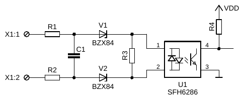

Guten Tag,
Es gibt von einem Steuerungstechnik Hersteller Digitale Eingänge die
positiv-/masseschaltend sind (KL1052). Das heißt es können Sensoren
angeschlossen werden, die positiv- oder masseschaltend sind. Hat jemand
einen Idee wie die das schaltungstechnisch machen weil es muss doch ein
pull up oder pulldown hinzugeschalten werden je nach dem. So wie das
aber ausschaut muss man hier gar nichts machen sonder einfach je nach
dem wie man anklemmt.
Danke

Gegentaktausgang, so wie in den meisten µCs.
analogeingang, der als Digitaleingang missbraucht wird und einen
Spannungsteiler der bei nichtbenutzung z.b. eines 12V gerätes es auf 6V
zieht?
Selber bauen klar. aber Fest verbaut irgendwo? mhm nie gesehen. zu teuer
und zu selten gefoldert denke ich?
Lg
Daniel
Mathias G. schrieb:
> Hat jemand
Nicht wie die das machen, aber ich würde mit 2 gleichen Widerständen
eine halbe Spannung anlegen und per Komparatoren gucken, ob die nach
Masse oder plus gezogen wird. Also Fensterkomparator bei 0.25 und 0.75
VCC.
