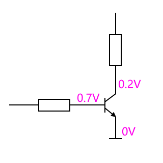

Ich beziehe mich mal auf das Bild, das Georg M. gepostet hat. Im
normalen Verstärkungsbetrieb fließt über den Basiswiderstand ein
Steuerstrom von der Basis in den Emitter. Durch den Kollektorwiderstand
fließt ein um die Stromverstärkung höherer Strom und solange der
Spannungsabfall an diesem Widerstand kleiner als die Betriebsspannung
ist, bleibt die Spannungsdifferenz über der Kollektor-Emitter-Strecke
stehen. (Eine schöne Darstellung ist unter
https://de.wikipedia.org/wiki/Bipolartransistor zu sehen.) Je höher die
Stromverstärkung oder der eingespeiste Basisstrom ist, desto kleiner
wird die Kollektor-Emitter-Spannung, bis sie im Extremfall auf etwa 0,2
V gesunken ist. Dann ist der Transistor in der Sättigung. Nun hängt die
Stromverstärkung auch von der Kollektor-Emitter-Spannung ab und wird
sehr klein, wenn der Sättigungszustand erreicht wird. Dann verhält sich
der Transistor wie 2 Dioden.

Der Übergang ist fließend. Wenn man gegebenem Widerstand an der
Kollektorseite den Basisstrom erhöht sinkt die Kollektorspannung
irgendwann hat man den Punkt wo Kollektor und Basispotential gleich groß
sind. Für die Kurve ist das aber kein irgendwie singulärer Punkts es
geht auch weiter zu noch etwas niedrigeren Spannungen.
Ganz bis auf 0 geht die Kollektor - Emitter Spannung nicht. Da bleicht
ein kleiner Rest von einigen 10-50 mV. Der Bereich mit Kollektorspannung
deutlich unter der Basisspanung ist nicht so ungewöhnlich und wird in
Schaltanwendungen regelmäßig genutzt.
Ja, soweit alles richtig. Mit stärker werdender Basisansteuerung ist der
Transistor irgendwann voll durchgesteuert. Von aussen angelegte
"Polaritäten" werden dazu nicht gewechselt. Aber: (obiges Schaltbild=
Emitterschaltung, Emitter auf niedrigstem Potential, nämlich Null) Wenn
der Laststromkreis=Ausgangsstromkreis=C-E-Strecke mit hohem Strom
beaufschlagt ist, dann bleibt über dieser Strecke ein größerer
Spannungsfall "stehen", dann...hat der Collector eben doch noch genug
Spannung gegen Emitter, somit wird die B-C-Diode nicht leitend. Je
stärker der Transistor eingangsseitig übersteuert wird(Basisstrom
einfach zu hoch) um so länger braucht er übrigens auch, wieder zu
sperren. "Schaltbetrieb", "Freiwerdezeit", "Ausräumzeit der
Ladungsträger(in der Basiszone)", "Emittergrundschaltung", "transfer
resistor=tran..sistor". (Suchbegriffe)

Dieser Satz ergibt IMHO keinen Sinn. Vermutlich meinst du die Spannung
über der Basis-Kollektor-(Dioden)strecke. Im Linearbetrieb ist U_ce >
0.7V. Da die Basis praktisch immer eine Flußspannung positiver als der
Emitter ist, ist dann die BC-Diode immer gesperrt.
Wenn man den Transistor immer weiter aufsteuert (mehr Basisstrom), dann
sinkt die Kollektor-Emitter-Spannung immer weiter. Auf jeden Fall unter
0.7V. Auch unter die genannten 0.2V. Spezielle low-sat Transistoren
schaffen da wenige 10mV.
Und da es zwischen Basis und Kollektor einen pn-Übergang gibt, kann dann
langsam aber sicher Strom darüber fließen. Also Strom, der in die Basis
fließt und eigentlich den Transistor (weiter) durchsteuern sollte,
fließt nicht über die BE-Strecke, sondern nimmt den Seitenweg über die
BC-Strecke und dann letztlich auch zum Emitter. Dieser Anteil des Stroms
fehlt dann zum Durchsteuern des Transistors - die effektive
Stromverstärkung sinkt.
Aber die BC-Strecke verhält sich wie jeder andere pn-Übergang. Da
geschieht nichts schlagartig, sondern der Übergang von sperrend zu
leitend passiert schleichend. Deswegen ist es unsinnig, eine harte
Grenze zwischen Linear- und Sättigungsbetrieb bei U_ce=0.7V (oder analog
U_cb=0V) zu setzen. Es gibt keine harte Grenze.
Datenblattwerte sind oft für eine Bedingung Ic/Ib = 10 (manchmal auch
20) gegeben. Das bedeutet, daß sie die Grenze des Sättigungszustands da
ansetzen, wo die effektive Stromverstärkung auf 10 (20) abgefallen ist.
Aber wie gesagt: das ist willkürlich. Auf jeden Fall kann man über das
Dotierungsprofil des Halbleiters die dann vorliegende Sättigungsspannung
U_ce beeinflussen. Etwa in Richtung möglichst kleiner Spannungen für
low-sat Schalttransistoren.
Luca B. schrieb:
> Kann ich also einen Transistor vom Verstärkungszustand in den
> Sättigungszustand übergehen lassen,
Es gibt keinen Verstärkungszustand und auch keinen Sättigungszustand.
Es ist alles viel komplizierter und läßt sich gar nicht mit zwei Dioden
erklären.
Nimm den Transistor so wie er ist.
Ansonsten mußt du den PN-Übergang studieren.
Und danach am Transistor umsetzen.
Das läßt sich nicht hier verbal in wenigen Sätzen erklären.
