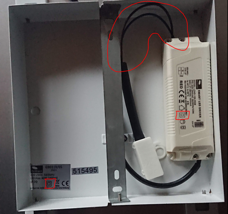

ich habe ein Brilliant Abie LED Deckenaufbau-Paneel 120x30cm RGB
erworben. Leider war ich etwas irritiert als ich die Leuchte anschließen
wollte und keinen Schutzleiter vorfand, gerade da es sich um ein
Metallgehäuse handelt. Also kurz recherchiert und auf das Symbol für die
Schutzisolierung, also Schutzklasse II gestoßen. Leider scheint mir die
Schutzisolierung nicht ausreichend ausgeführt zu sein, da das
Anschlusskabel welches in den LED-Treiber geht nur einfach isoliert ist.
Wie ihr im Bild sehen könnt liegt nur die Basis-Isolierung des Kabels
zwischen dem LED-Treiber und der Lüsterklemme mit kurzer doppelter
Isolierung vor. Gerade da ich die Leuchte im "Anfassbereich" meiner
Tochter montieren möchte, würde ich lieber auf Nummer sicher gehen
wollen.
Was ist eure Meinung dazu? An wen kann man sich wenden, wer ist für so
etwas zuständig? Gibt es ein Amt welches die Einhaltung prüft?
Vielen Dank

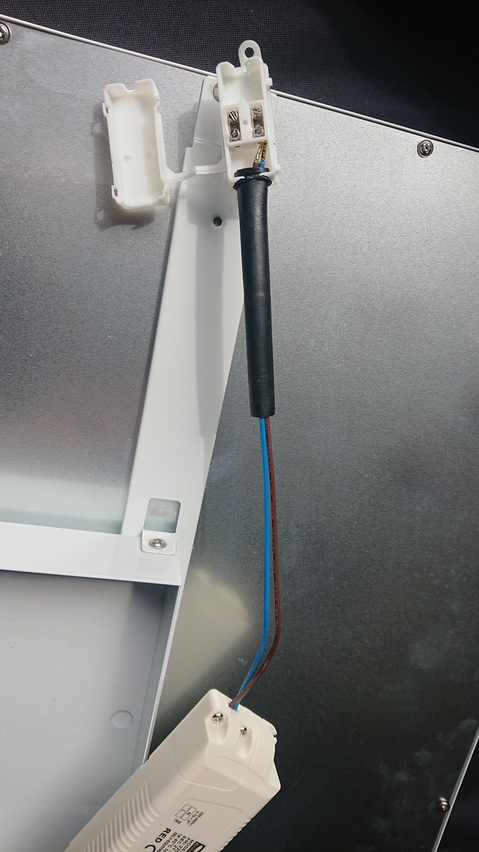

So richtig klar ist mir die Kabelführung nicht weil ich den Aufdruck
nicht lesen kann.
Es gibt ja 2 Kabel, eines ist ordentlich mantelisoliert, das andere zu
5cm nicht und 5cm doch.
Bloss was ist das weisse Ding am Ende ? Deine 'Lüsterklemme' ?
Wenn auf dieser Leitung 230V~ liegen, sollte die Isolieruntülle es ganz
umschliessen. Kürze das Kabel oder nimm eine längere Isoliertülle.

Da Du diesen Zustand ja leicht ändern kannst, indem Du die
beiden "nackten" Drähte so verkürzst, das der Isolierschlauch
bis zum Vorschaltgerät reicht, sehe ich nicht, was da Dein
Problem ist. Ausserdem musst Du natürlich auch dafür sorgen,
das die Anschlussdrähte, die aus der Wand kommen, auch eine
doppelte Isolierung bekommen.

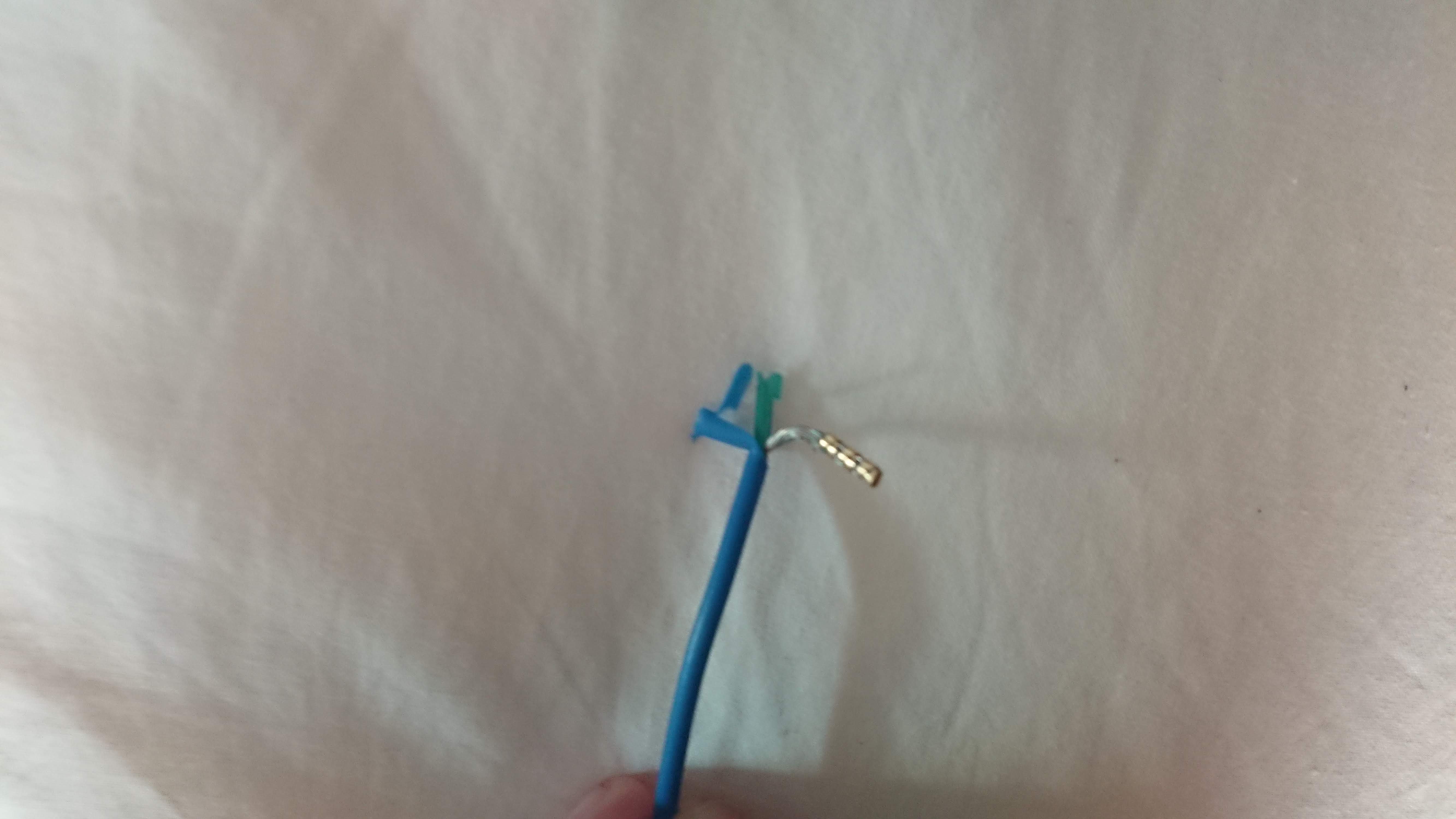

Gast #6242113
Man müsste die Ader-Enden mal sehen.
Es gibt auch doppelt-isolierte Adern, die sehen von aussen erstmal
"normal" aus, bestehen aber aus 2 unterschiedlichen Lagen, meist in
verschiedenen Farben.
Ist recht häufig anzutreffen, aber man sieht es halt erst, wenn man die
Ader anschneidet.
Das würde dann den Anforderungen genügen.

Primärseite ist das mit der Tülle. Ich habe ein besseres Foto
hinzugefügt.

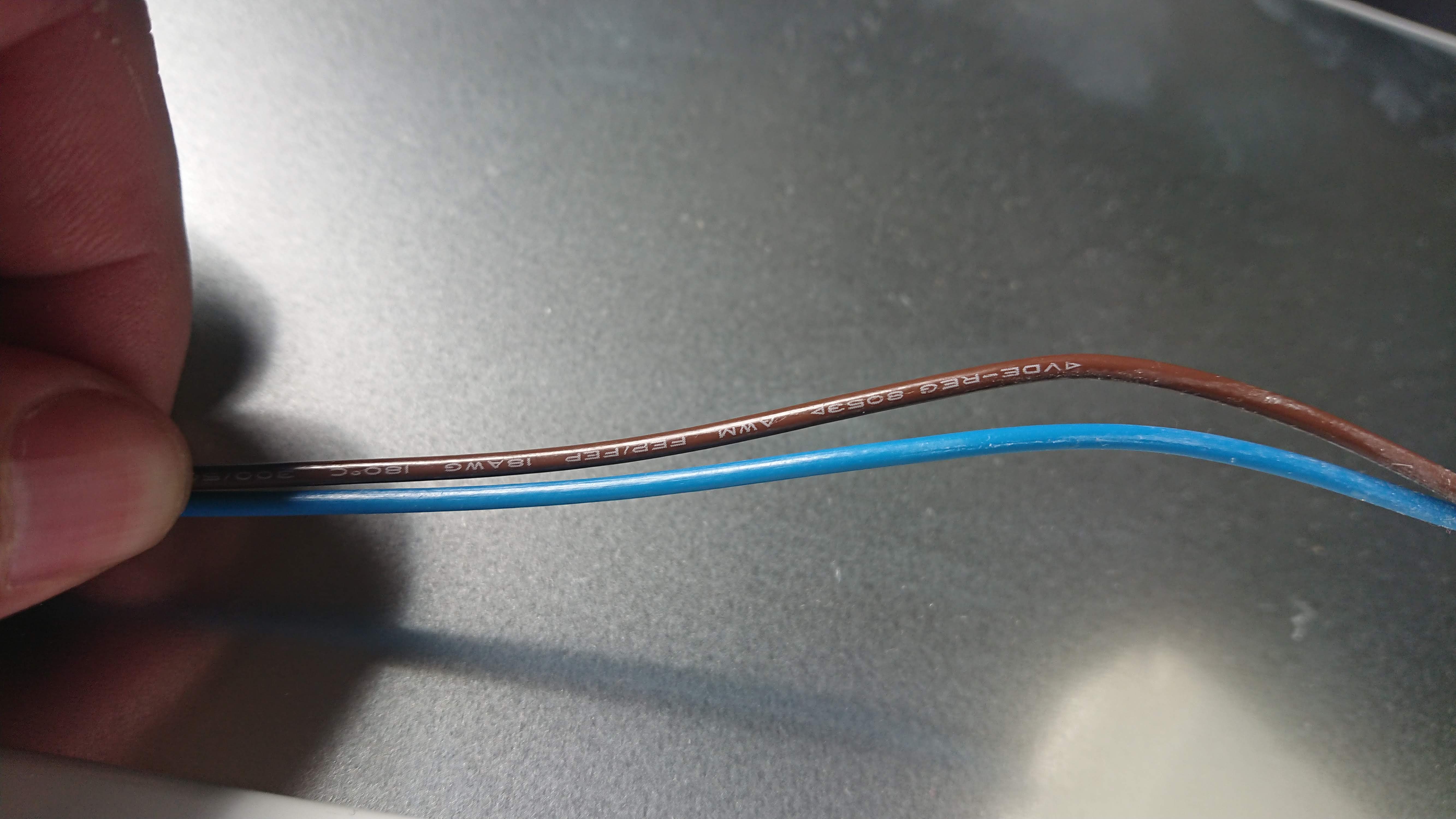

OK, das ist schon einmal eine neue Erkenntnis. Das Kabel ist wie folgt
beschriftet (siehe Foto): VDE-REG 8053 AWM FEP/FEP 18AWG
Natürlich musste ich es mit der Info auch gleich anschnippeln und es hat
wirklich 2 Lagen Blau und Grün innen. Scheint also alles OK zu sein.
