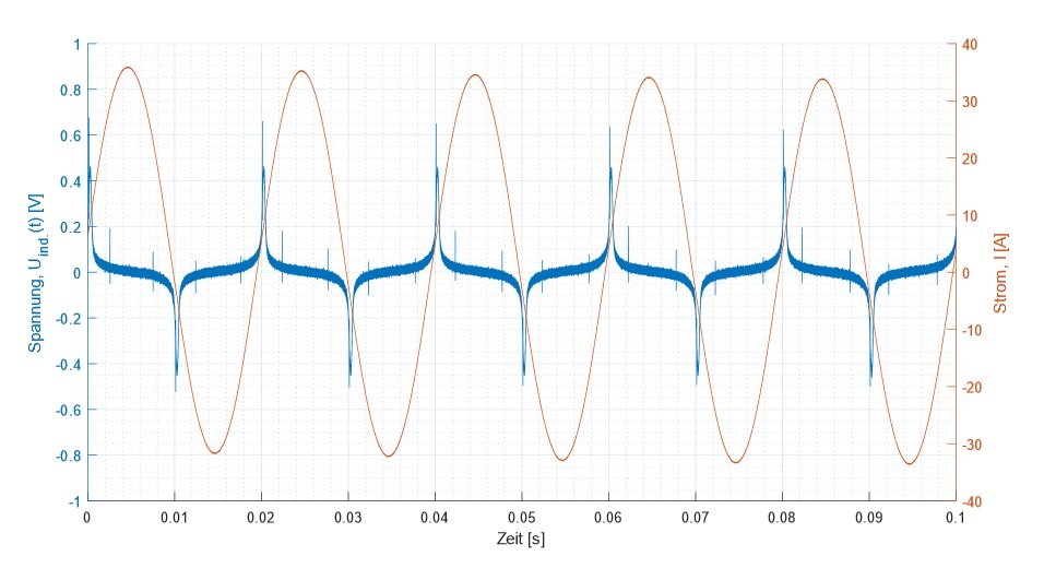

ich habe ein Ring-Trafo an der Primärwicklung mit 40 A belastet (AC) und
die Spannung der Sekundärwicklung zur Messung einer Hystereseschleife
gemessen. Herausgekommen ist der obere Verlauf. Ich frage mich nun woher
die Spannungspeaks kommen und ob die für die Hysterese wichtig sind oder
lediglich irgendwelche induzierten Störungen sind.

Ich denke mal, die Peaks sind zu Beginn jeden Polaritätwechsels und
zeigen wie lange dein "Ring" transformiert und ab wann er in Sättigung
gegangen ist und nicht mehr transformiert.
Dein "Ring" ist also masslos unterdimensioniert.
Ausserdem müssen Stromwandeltrafos, und ein solcher soll es wohl sein
wenn primär 40A durchgeschickt werden, am Ausgang immer mit einem
Widerstand abgeschlossen werden eben damit KEINE zu hohe Spannung
entsteht.

Je nachdem welche Peaks man meint hast du sicherlich recht. Mir geht es
allerdings um die Peaks 4-5 Peaks welche pro Periode auftreten.

1. sind diese peaks phasenstarr mitm dem Stromverlaufgekoppelt?
2. Hat die Sekundärseite rein ohmesche Last, ohne Beteiligung einer
Diodenbrücke oder derartigem.
3. Ist am gleichen Netz etwa eine starke Drehstrom-Gleichrichterbrücke
oder Thyristorsteuerung beschäftigt? Die Dreiphasigkeit der Impulse
lässt darauf schließen.

Also die Messung wurde über mittels folgendem Oszilloskom aufgenommen(
https://www.picotech.com/oscilloscope/4224-4424/picoscope-4224-4424-overview)
ja
An der Sekundärspule hängt lediglich ein Tastkopf an dem folgendes
USB-Oszilloskom angeschlossen ist(
Naja, die Spannung resultiert ja lediglich aus dem Erregerstrom und der
sieht ja recht "sauber" aus. Ich denke nicht, dass dort irgendetwas vom
Netz eingespeist wird.
Barkhausensprünge halte ich eher für unwahrscheinlich, da diese doch
deutlich kleiner sein sollten.

Barkhausensprünge würden sich selbst im hochohmigen Sekundärkreis nur
mit mV oder µV bemerkbar machen
Wenn diese Impulse etwa über das Massekabel des Scope kommen, werden sie
durch die Niederohmigkeit des 40A-Kreises kurzgeschlossen.
 Wenn da irgendwelcher Stördreck über die USB-PC-Verbindung kommmt, wird
er sicher "geerdet".
Auf dem Weg an die hochohmige Sekundärwicklung des Trafo siehts dann
anders aus.
Da können Störspannungen über die USB-Leitung und das Netzteil des PC in
den Messkreis kommen oder über die Kapazität zwischen der 40A-Wicklung
und der Sekundärwicklung. Verbinde, wenns geht,mal probeweise über einen
Entstörkondensator oder direkt die 40A-Leitung mit der Masse des Scope.

Der magnetische Fluss ist proportional zum Strom und die Spannung hängt
von der Stromänderung ab. Die Stromänderung ist im Nulldurchgang am
höchsten und um den Maximal- und Minimalwert des Stromes Null. So würde
bei geringerer Ansteuerung als 40 A am Ausgang ein Sinus entstehen. Wenn
aber der Strom so hoch wird, dass der Trafokern in die Sättigung kommt,
ändert sich der magnetsiche Fluss nur noch wenig, wenn der Strom steigt.
-> Einfach den Strom langsam steigern und sehen, wie sich die
Ausgangsspannung verändert.

Wie erzeugst Du die (fast) 40A für den Kern? kannst Du da nicht die
Stromstärke verändern und ansehen, wie sich die peaks ändern?
Oder etwa einen zusätzlichen Eisenstab ins Innere des Ringkerns
schieben, um der Ursache auf die Spur zu kommen?
