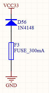

Ich habe hier einen defekten Regler aus dem Modellbaubereich. Eher
gehobene Preisklasse größer 300€.
Bei der Analyse der Schaltung habe ich einen Schaltungsteil wie im
Anhang gefunden. Also Akku-Diode-Sicherung-GND. Vorrausgesetzt ich habe
in nichts weiter übersehen, welche Funktion hat diese Schaltung? Mein
Gedanke: Bei verpoltem Akku fliegt die Sicherung und wenn jemand den
Regler innerhalb der Garantie einschickt bekommt man dann die Antwort:
Nix Garantie, selber Schuld weil verpolt.
Oder welcher Sinn steckt sonst dahinter?
Eigentlich ist die Idee garnicht so schlecht. Könnte man übernehmen;)

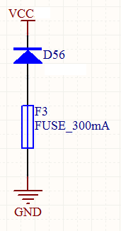

OP #6241707
Den Schaltplan habe ich kurz in meinem CAD gezeichnet um das Prinzip zu
erklären. Den wird es wohl nicht vollständig als Download geben.
Ist bestimmt keine 4148. Die Diode ist sehr klein. Beschriftung EQ.
Die Sicherung ist mit E beschriftet. Könnte eine 370mA Sicherung sein.
Achso: Mit VCC33 meine ich die Akkuspannung. Deswegen habe ich das Bild
nochmal neu hochgeladen.
Gast #6241713
Matthias X. schrieb:
> Mein
Ich fürchte, du hast die einzige sinnvolle Erklärung schon gefunden :-).
Wenn tatsächlich verpolt wurde, dann fliegt die Sicherung und
anschließend ist der Rest der Schaltung auch hin. Also, funktional
nutzlos.

Gast #6241749
So wie gezeichnet ist die Schaltung quatsch.  Ich vermute, GND der
Restschaltung liegt zwischen Sicherung und Diode - dann ist es ein
regulärer Verpolungsschutz: bei Verpolung lässt die Diode die Sicherung
durchbrennen.  Die Restschaltung sieht nur kurz -Vfwd und ist danach
stromlos.

OP #6242106
Grund für den defekt des Reglers habe ich übrigens (denke ich) gefunden:
Der digitale Schaltungsteil wird von mehreren Schaltreglern versorgt.
Diese haben entsprechende Keramikkondensatoren am Eingang. Der
Schaltungsteil ist durch eine (Flinke) Sicherung abgesichert. Beim
Anstecken fließt natürlich anfangs ein hoher Ladestrom. 999 mal macht
das die Sicherung mit aber beim 1000. mal löst sie aus. So zumindest
meine Theorie.
Wie gut das der Hersteller gleich eine unnötige Ersatzsicherung mit
aufgelötet hat die man sich nehmen kann :)

#6243672
Vielleicht ist es auch eine TVS-Diode um unkontrollierte Spannungen
durch Funken beim Abziehen des Akkus zu unterdrücken? Die Sicherung dann
damit... hmmm... die Diode nicht so stinkt falls was schief geht und sie
einen Kurzen macht?
Nur so um dem Designer gute Absichten zu unterstellen.
#6243687
> meine Theorie.
Die Theorie ist falsch. man sieht auf deinem Schaltplan deutlich dass
keinerlei Verbindung von der Sicherung zu einer weiterführenden
Schaltung existiert.
Also hast du uns entweder einen falschen Schaltplan aufgetischt oder
deine Theorie ist Unfug.
