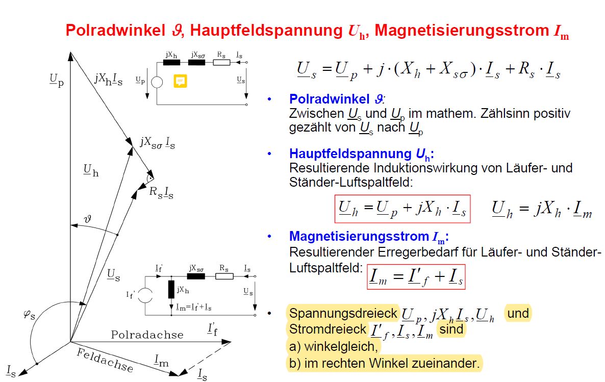

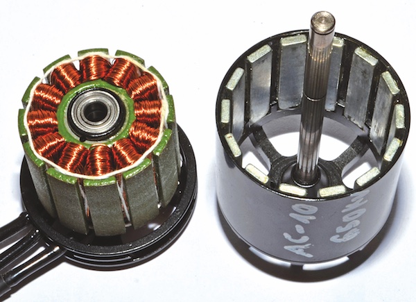

Der BLDC Motor entspricht ja dem Aufbau einer PM Synchronmaschine in der
Uni hatten wir hier immer gelernt das Pole Stator = Pole Rotor sind bei
meinem BLDC Motor im Modell-Flugzeug ist das nicht der Fall hier sind
mehr Pole im Rotor als im Stator zu finden warum ist das so? Ist das
dann eine Spezielle Art der Synchron-Maschine?(Bild 1)
2)
Falls es eine PM Synchron Maschine ist welche Art von Synchron-Maschine
entspricht das dann? Vollpol/ Schenkel pol?

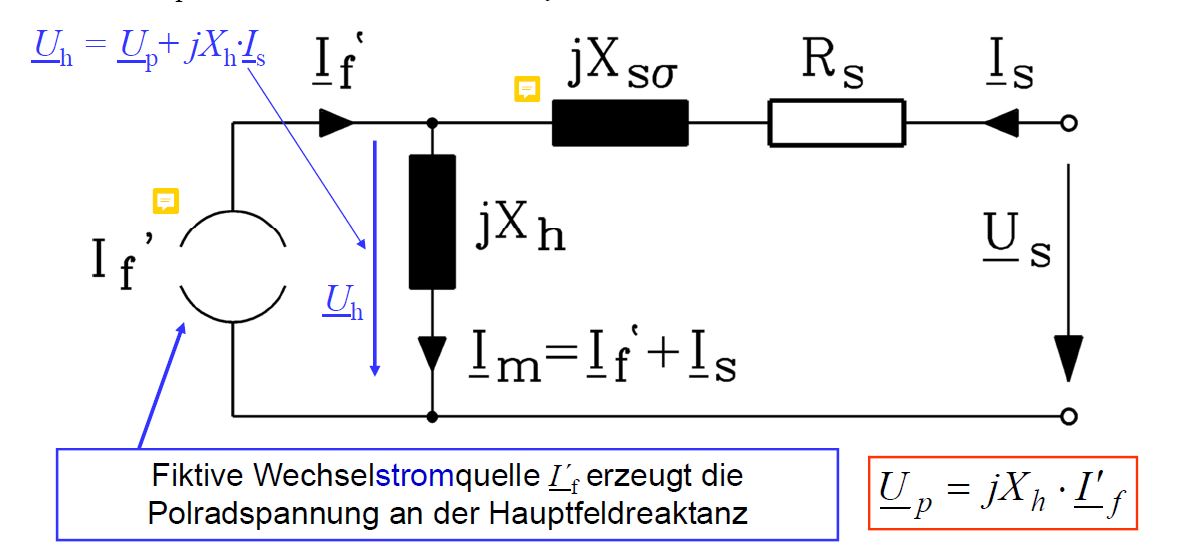

In der Uni hatten wir immer nur die Fremderregte Synchron Maschine
behandelt das heißt wir konnten von außen einen Strom über Schleifringe
anschließen mit welcher wir das magnetische Feld des Rotors beeinflussen
konnten das ist ja hier nicht mehr der Fall nun haben wir Permanent
Magneten wie modelliere ich das nun in meiner Gleichung für Up (Bild
2,Bild 4)? Up konnte man vorher immer einstellen (durch die
Erreger-Einrichtung) und jetzt nicht mehr da wir nun Dauermagneten
verwenden.Habe ich dann einfach einen konstanten erreger Strom mit
konstantem Betrag und konstanter Phase?
5)
Kann ich das ESB aus (Bild 2,Bild 4) für meinen BLDC Motor aus (Bild1)
überhaupt verwenden?

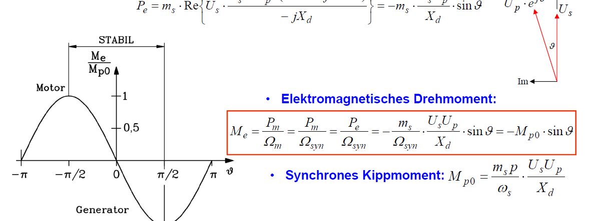

7)
Warum ist es jetzt im Regelverhalten überhaupt eine DC Maschine also
Spannung ~ Drehzahl //Strom~Drehmoment wie kommt da die Verbindung
zusammen ich habe ja eigentlich eine Synchronmaschine mit folgendem
Drehmoment Verlauf abhängig vom Polradwinkel (Vollpol Maschine). (Bild3)

1) BLDC steht für brushless DC und die Literatur verweist oft auf
Synchronmaschinen. Gemeint sind jedoch alle E-Maschinen, die vom black
box Verhalten, also vom Klemmverhalten, einer klassischen DC-Maschine
ähneln und ohne Bürsten/Kommutatoren auskommen. Synchronmaschinen (in
typischen BLDCs) sind eigentlich klassische Drehstrommaschinen. Durch
die Verwendung eines Wechselrichter sind sie per DC betreibbar.
Wie du erkannt hast, stimmen die Anzahl der Pole im Rotor und im Stator
nicht überein. Damit kann es keine Synchronmaschine sein. Der Aufbau
weißt auf eine Reluktanzmaschine. Hier müssen vom Prinzip her die Anzahl
der Pole unterschiedlich sein.
2) Wenn wir die unterschiedliche Anzahl an Polen mal ignorieren und es
eine PSM wäre, dann ist es eine Schenkelpolmaschine, da die Pole
deutlich ausgeprägt/zu sehen sind.
3) Da es sich um eine geschaltete Reluktanzmaschine handelt, kann der
Gleichungssatz nicht angewendet werden.
4) Bei einer PSM ist deine Annahme mit dem konstanten Strom korrekt.
5) Ja, das geht für PSMs, für deinen Fall der Reluktanzmaschine, meiner
Kenntnis nach, nicht.

7) Leerlaufspannung ~ Drehzahl nennt man Induktionsgesetz und hat nichts
mit dem Maschinentyp zu tun. Da die Leistungsbilanz gilt, erhält man bei
kleinen Drehzahl hohe Momente und bei hohen Drehzahlen kleine Momente
gemäß U*I * eta(Arbeitspunkt) = M*n
Die Darstellung mit dem Kippmoment sollte man sowieso vergessen. Das
gilt alles für netzgeführte Maschinen. BLDCs als PSM sind jedoch im
Inselbetrieb.
