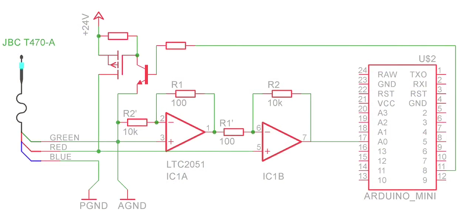

Ist hier ein Fehler in dieser OP-Amp Schaltung?
OP #6242639
mal eine Frage zu dieser Schaltung Quelle: ist ein Youtube-Video DIY
powerfull JBC Solderstation ich habe es mal als Bild reingehängt.
Und zwar die grüne Leitung vom Lötkolben ist das + Signal des
Thermoelementes, dies geht direkt zum nicht invertierenden Eingang des
IC1A hat aber einen Kreuzungspunkt so das er ebenfalls auf den
invertierenden Eingang gelangt. Ist dieser Verbindungspunkt falsch oder
gehört der wirklich dahin. Wozu werden 2 Verstärker benutzt, um einen
höheren Verstärkungsfaktor zu erreichen? Meint ihr, dass man beide
benötigt da ich den 2ten auch gut für eine Strommessung gebrauchen
könnte?
Das Thermoelement spuckt bei 300°C etwa 3 mV aus und der Shunt soll etwa
75mV Spannungsabfall produzieren. Beides soll auf max. 5V verstärkt
werden.

Wolfgang schrieb:
> Die Schaltung bei 04:55 ist in der Tat wohl etwas daneben gegangen.
> Die richtige Beschaltung des LTC2051 als Instrumentenverstärker wird bei
> 06:18 gezeigt (Datenblatt)
> https://youtu.be/GYIiOkr6x9o?t=376
Mir scheint da war mal ein 1MOhm Widerstand. Allerdings fängt man sich
da eine Menge kapazitiv eingekoppelter Gleichtaktstörung ein. In der
endgültigen Schaltung wurde dann doch wieder direkt mit GND verbunden.
Das ist zumindest meine Interpretation. Dadurch macht der 1. Opamp
erstmal keinen Sinn mehr. Die Frage wäre jetzt noch ob man bezüglich
Thermospannungen auf dem Board einen Vorteil durch den 1. Opamp hat.

Bauform B. schrieb:
> Der LTC2051 funktioniert nur bis 3.5 Volt am Eingang. Wenn man die
> Heizung einschaltet gibt es ein Unglück.
Guter Punkt. Ich denke die Schaltung in dem Video hatte ein isoliertes
24V Supply mit 24VAC(24V PGND) und einem (Opto)Triac. Das kann man
natürlich nicht mit einem Mosfet schalten der auf AGND referenziert ist
wie Thomas das vorhat. Da muss eine Isolation(optisch oder Trafo)
dazwischen.

Thomas O. schrieb:
> Problematisch dürfte das doch nur werden wenn man Low-Side schaltet,
> dann gehen plötzlich die 24V zum Thermoelement. Wenn man aber High-Side
> schaltet wird die eine Seite des Thermoelementes immer Massebezug haben
> oder sehe ich das falsch?
Wenn man die Heizung so anschließt, dann ist die Polarität des
Signals(Thermospannung) gegenüber der Originalschaltung umgekehrt
gepolt. Da benötigt man dann einen  invertierenden Verstärker.
OP #6243614
@Helmut S.: Das verstehe ich jetzt nicht. Der Heizer wird von oben
gespeist und dort wird er auch unterbrochen. In dieser Heizpause soll
dann gemessen werden. Und da gibt das Thermoelement bei einer höheren
Temp eine höhere Spannung aus. Die Messpunkte wären einmal + und - des
Thermoelemtes - hängt mit an GND. Das ist doch nicht invertiert oder
verstehe ich dich falsch?

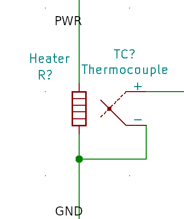

Auf jeden Fall ist auf der roten Leitung eine positive Spannung
gegenüber der grünen Leitung. Beachte, dass die rote und die blaue
Leitung zum Heizelement gehen. Direkt am Heizelement ist das
Thermoelement zwischen der roten Leitung und der grünen Leitung. Du
solltest in deinem Schaltplan die Leiterfarben anschreiben. Das ist
sinnvoller als einfach nach Lust und Laune + und - an das Thermolement
hinzuschreiben.

Es ist wohl so das AGND und PGND irgendwo sternförmig verbudne sind,
d.h. gleiches Potential aufweisen.
Das Gate des FET sieht dann beim Durchschalten des Bipolartransisotrs
-24V -- das sollte man prüfen ob der FET das verträgt (meistens tut er
das nicht da Vgs max. -20V)
Ich sehe in diesen Fällen Spannungsteiler und/oder Z-Diode+Widerstand
vor.
