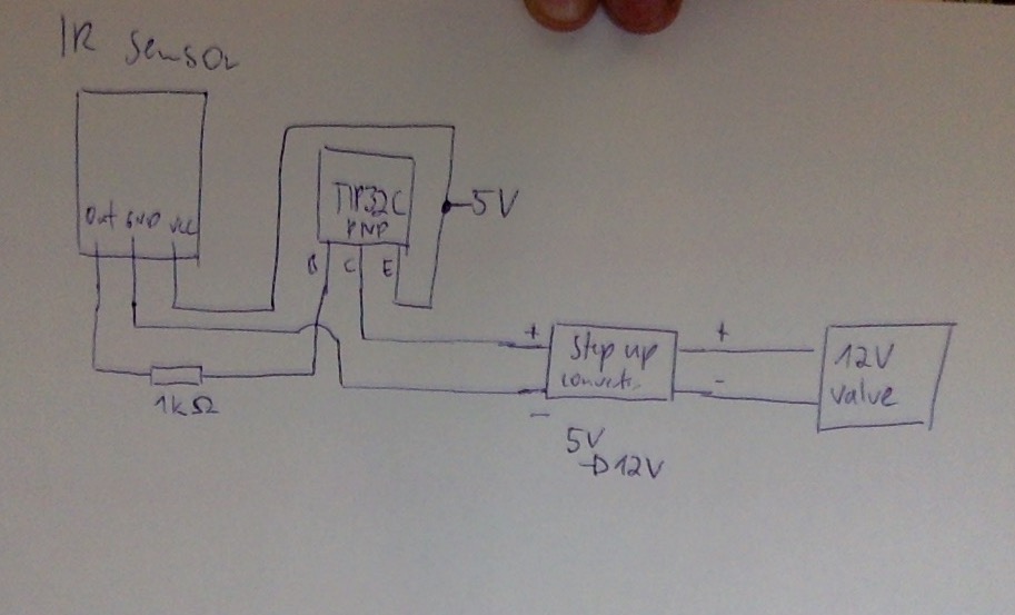

Hallo ich hoffe ihr könnt mir helfen. Meine Idee ein IR Sensor der ein
Wasserelektroventil steuert über einen TIP32C. Problem der IR läuft mit
5V und das Elektroventil mit 12V. Meine Idee war da eine Schaltung
(siehe Zeichnung) die mit einem Step Up Converter die Ausgangsspannung
am TIP32C von 5V auf 12V hebt.
Das funktioniert leider nicht;(
Also ohne das Elektroventil liegt die die Ausgangsspannung (Step Up)
beim auslösen (Annäherung an den Sensor) des IR Sensors bei 12V (alles
gut). Sobald ich das Elektroventil anschließe funktioniert es nicht
mehr. Spannung am Ausgang Step up sinkt ab auf 2V oder so.
Warum ist das so? Ist das für den Step Up wie ein Kurzschluss da die
Spule einfach nur anzieht und der Strom "ungehindert" durchfließt.
Wisst ihr eine Lösung?
Danke euch

Eine gute Idee wäre ein Blick in das DB deines Ventils.
Der TIP32 hat ein hfe im Bereich um die 50. D.h. mit 1k an 5V (=> 5mA
Ib) kriegst du nur (5ma * hfe ~ 250 mA). Wenn dein Wandler also 100%
effizient wäre bekäme dein Ventil nur maximal 105mA. Mit realen
Verlusten und Spannungsabfällen ist eher bei ~50 mA Schluss.
Für mehr Strom entweder ein Darlington oder was in die 12V Schiene
basteln...

von Max D. (max_d)
Entweder ein PMOS der mit den 5V vgs zufrieden ist oder in der
12V-Schiene mit einem NPN schalten.

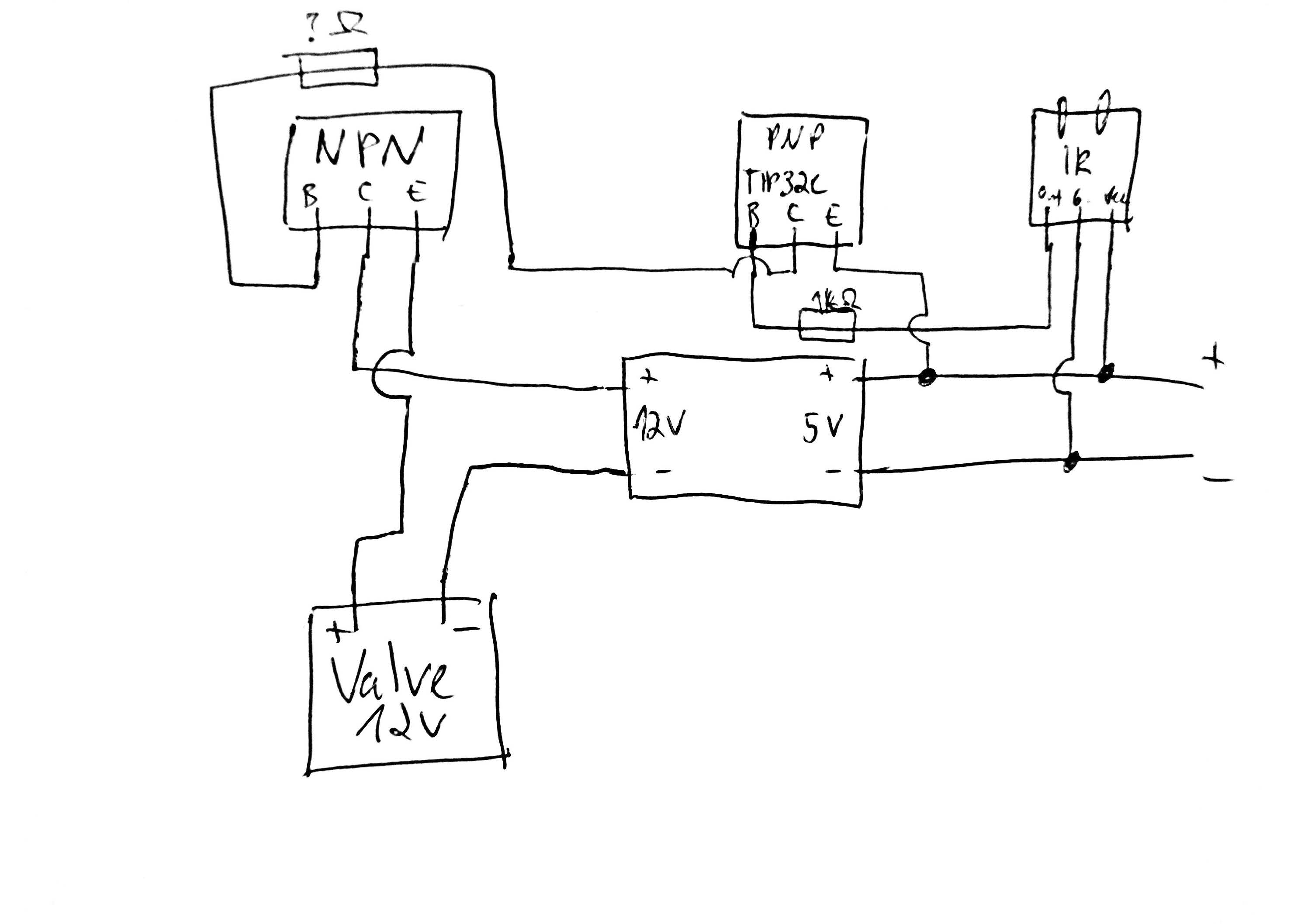

von Phil E. (kurzschlusskalle)
Danke für deine Hilfe. Ist das richtig wie im angehängten Schaltplan?
Falls ja welchen NPN muss ich da nehmen? Und wie dimensioniere ich den
Widerstand an der Basis?
von Route_66 H. (route_66)
Nein. Dein Transistor zur Ansteuerung des Ventils bekommt überhaupt
keinen Basisstrom. Die Stromversorgung würde ich auf 12V auslegen und
für den Sensor auf 5V herunter regeln, das Ventil in den Kollektorkreis
schalten (Diode nicht vergessen) und die Ansteuerung der Basis nach den
Daten des Sensors (NPN/PNP oder einfacher ausgedrückt: Open
Kollektor/Open Emitter/Push-Pull) auslegen.

von Max D. (max_d)
Der npn muss in den "minus-zweig" deines ventils.
E an - vom dcdc, C ans Ventil.
Deb Widerstand vor der Basis legst du nach dem stromverstärkung (hfe)
deines (noch unbekannten) npn aus. 4V(5V-spannungsabfall)/(450mA/hfe)
wäre der Betriebspunkt. Ich würde irgendwo zwischen 50 und 75% dieses
Wertes hinzielen, dann sättigt der npn und erzeugt weniger Verluste (und
die schaltgeschwindigkeit ist hier egal).

von Max D. (max_d)
Praktisch jeder NPN der den Strom schafft ist geeignet.
Z.B. der Komplementärtyp (TIP31) zu deinem PNP.
Wenn das Ventil eine Spule enthält würde ich noch eine Freilaufdiode
(parallel zur Spule) spendieren.

Weil der als PNP mit Minus an der Basis angesteuert wird.
Wenn dein IR-Sensor einen echten Opencollector Ausgang hat, dann kannst
du mit einem TIP32 als Emitterfolger steuern (diode brauchts trotzdem).

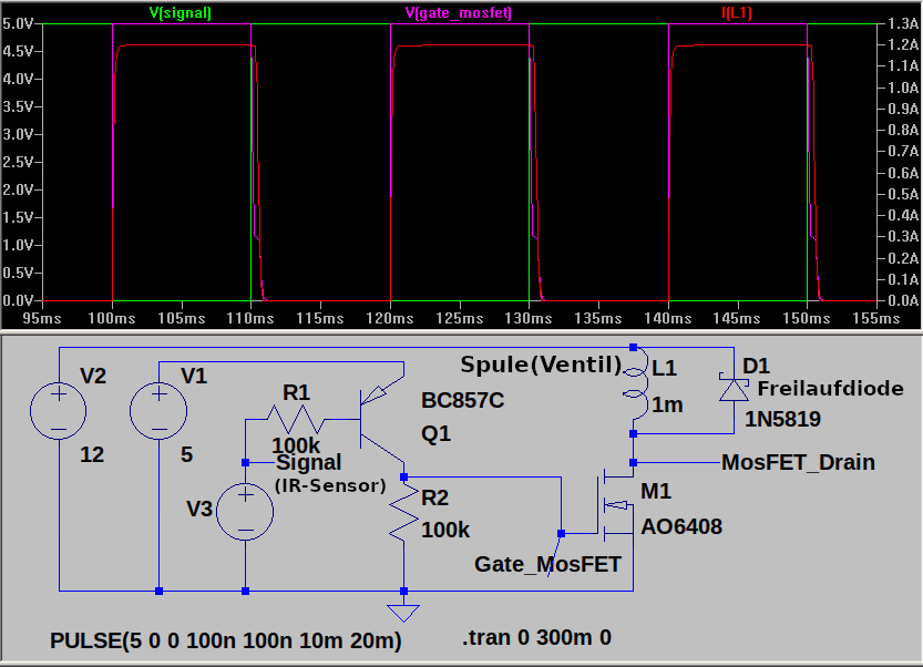

Im Anhang ist eine kleine mini-Schaltung.
Die grüne Kurve zeigt die Spannung am Ausgang deines Sensors (0V =
aktiv, 5V = inaktiv).
Die Magenta farbene Kurve zeigt die Spannung am Drain-Anschluss vom
MosFET.
Die rote Kurve den Strom durch die Spule des Ventils.
Du brauchst zwei Transistoren, zwei Widerstände und eine Diode.
- einen PNP-Transistor (BC857C).
- einen N-Kanal MosFET der den Strom der Spule aushält und bei 5V sicher
durchschaltet
- eine Diode welche auch den selben Strom aushält den auch der MosFEt
aushält
- Zwei Widerstände (Wert ist recht unkritisch, kann auch kleiner sein
z.B. 10kOhm)
Das kannst du einfach verdrahten und verlöten (mit
bedrahteten-Bauteilen) oder auf einer Lochrasterplatine aufbauen.
Wie hoch ist der Spulenwiderstand des Ventils? Danach bemisst sich was
du für einen MosFET nehmen musst oder besser gesagt wie hoch der Strom
ist den er aushalten muss. (hast vielleicht noch einen passenden in der
Grabbelkiste rumliegen)
