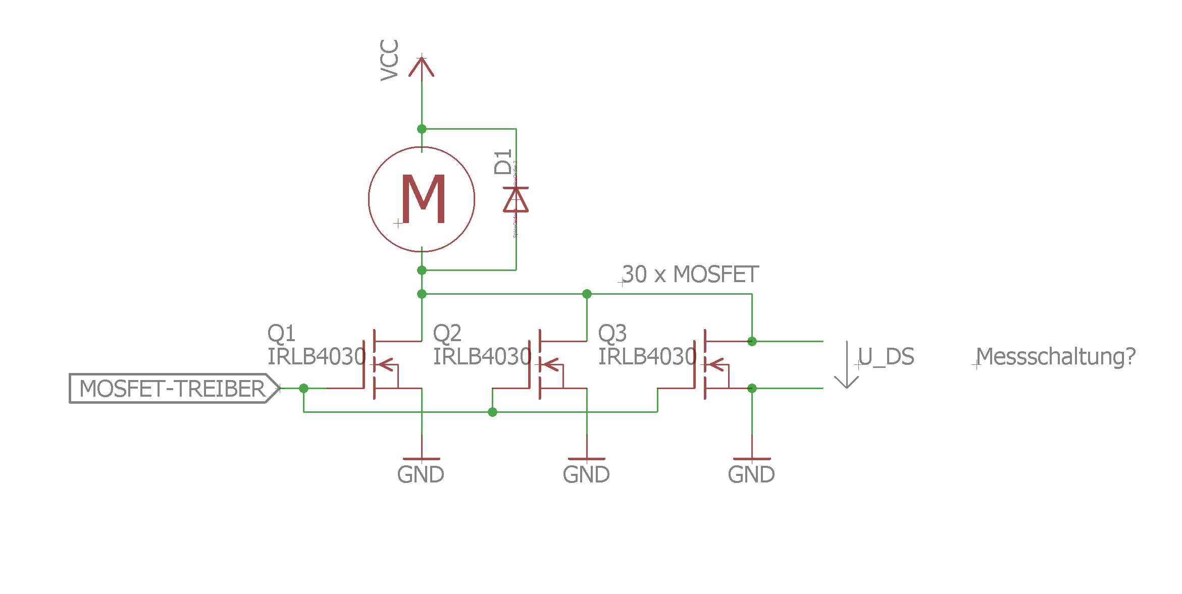

Hier mal noch ein prinzipielles Schaltbild, bei dem ich Tipps für die
Messchaltung für die Messung von U DS suche.
von Dieter (Gast)
Stromspiegel, davon ein Pfad ueber eine Diode an Drain. Der andere Pfad
über eine Diode nach Masse. Im leitenden Zustand beide Spannungen mit
Differenzverstäker auswerten. Das wäre alles.
von Alexander K. (alexander_43)
Das Prinzip des Stromspiegels ist mir bekannt, allerdings komme ich
nicht drauf, warum jetzt die Dioden in den Stromspiegel sollen. Zudem
ist ein Stromspiegel doch immer durchgesteuert. Soll also ein Teilstrom
eines einzelnen Mosfets noch durch den Stromspiegel geleitet werden?
Dann hätte ich ja einen abweichenden Strom durch diesen Pfad aufgrund
des erhöhten Innenwiderstandes im Vergleich zu den 29 parallelen Pfaden.
von Dieter (Gast)
Die Diode hält Deiner Auswerteschaltung die hohe Spannung vom Leibe, da
diese in der Gegenrichtung sperrt, wenn der Spannungsabfall am Mosfet
höher sein sollte, als die Spannung, die der Stromspiegel maximal
schafft.
