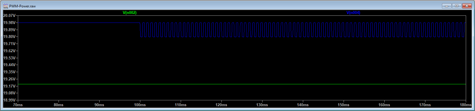

ich bin gerade etwas verwundert, weil sich das Modell komplett anders
verhält als die aufgebaute Schaltung. Irgendwie komme ich damit nicht
weiter

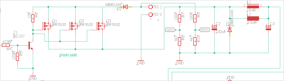

Um etwas mit den Werten für die Kapazitäten und Induktivität zu testen
wollte ich folgende Schaltung in LTSpice nachbilden. Als PWM Generator
dient real ein Raspberry PI, im Modell V1 als PULSE Generator
V2 ist eine Spannungsquelle mit 12-20 Volt Gleichspannung. In echt hängt
da ein Akku dran.
Real kann ich über die Pulsbreite des Raspi die Ausgangsspannung
einstellen. Im Modell bleibt diese fast immer gleich egal was ich mit V1
einstelle.
Was mache ich falsch? Hat jemand einen TIP? Ich habe das mit LTSpice so
noch nie gemacht und wollte das mal testen.
Die Spannung am Kollektor von Q1 hätte ich erwartet geht hier bis auf 0V
zurück, hingegen schwankt sie in der Simulation zwischen ca. 19.7 und
knapp 20V. Da muss irgendwo der Fehler sein - aber wo?

Gast #6243305
Nimm Modelle von realen Transistoren und auch von realen MOSFETS.
LTSpice bietet ja eine Menge davon an.
Außerdem solltest du in der Simulation die MOSFETs auch so einbauen, wie
in deinem Schaltbild.
In LTSpice sind nämlich D und S vertauscht, damit leitet die Bodydiode
auch wenn du glaubst, den FET abgeschaltete zu haben und so kommst du
nie unter 19.3V.
Persönliche Seite #6243643
Wie HildeK schon schrieb, sind die P-Kanal-MOSFETs im LTspice-Schaltplan
nicht richtig angeschlossen.
Nach dieser Korrektur schaut zunächst die Kollektorspannung aus wie
erwartet.
Aber C1 im LTspice-Schaltplan (C2 im Eagle-Schaltplan), das geht gar
nicht: Man kann nicht ungestraft 20V per PWM und MOSFET auf 100µF
schalten (schau mal den Drain-Strom der MOSFETs beim ersten Einschalten
an)!
Erst wenn du diesen Kondensator weglässt, geht es ungefähr in die
Richtung, die du vorhast.
Welche Last soll denn per PWM versorgt werden?

Gast #6243652
In der .asc sind einige Schaltungsfehler:
- Bei UB= 20V wird auch Ug_max= -20V. Das halten viele Mosfets nicht aus
- 3x P-Kanal und dann R3 zum Abschalten: 10K -> Surprise!
- C1 völlig falsch! => hinter L1
- L1 viel zu klein für bis zu 20V
Fazit:
- Wenn das ein DC/DC werden soll (>>100kHz) ist die Schaltung totaler
Pfusch.
- Dafür nimmt man ein geeignetes IC und keinen µC - aus vielen Gründen.
- Für Steuerung eines DC-Motors bei niedriger PWM-Frequenz evtl. möglich
