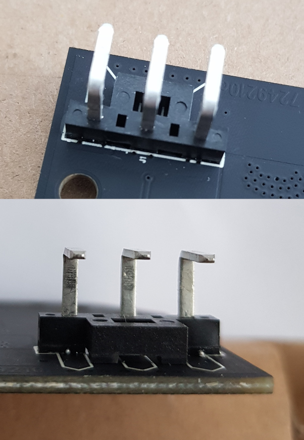

Hallo alle!
Ich habe hier eine Leiterplatte, die sich in einer Beleuchtung für ein
Quad (Can-Am) befindet.
Dort ist ein THT-Stecker, Messerleiste (was auch immer) verbaut, den/die
ich benötige.
Kennt jemand die Bezeichnung bzw den Typ? Ich behaupte mal, das ist
keine Spezialanfertigung, es gibt auch Crimp-Kontakte für
Stecker/Buchsen für diese Anschlüsse.
Die Materialstärke ist 0.75mm, Breite 1.5mm, Raster kann ich nicht
100%ig genau sagen, ich meine, es sind 6mm. Pinabstand zur Leiterplatte
etwa 10mm.
Alternativ würde es auch ein Winkelstift tun, den ich einlöten könnte,
wenn die Maße passen. Ich habe noch keine gefunden, und die einzigen,
die ich sah, sind höher, als breit. Hier ist es aber andersrum.
Am besten wäre allerdings genau sowas, wie auf dem Foto :)
hast Du das gegenstück dazu?
denn meist steht auf steckergehäusen ein Herstellercode mit dem man
leichter suchen kann.
Ich hab etwas sehr ähnliches in nem alten HP Laserdrucker
das war schlicht ein Molex header
'sid

Hallo 'sid,
da müsste ich erst nachsehen (Quad ist nicht meins, daher kann ich das
nicht sofort beantworten).
Auf der Leuchte selbst steht nichts drauf.
Es gibt derartige Stecker (incl. Buchse) günstig im Zehnerpack zu kaufen
(z.B. Amaz*n Suche "10 Set Steckverbinder Wasserdicht 3-polig Superseal
Stecker Steckverbindung Auto KFZ Boot"), allerdings sind dort nur
Crimpverbinder dabei und keinerlei Beschreibung.
Ich seh jetzt mal die Molex-Header durch, vielleicht seh ich was :)
edit: laut google und "Superseal" könnte es AMP sein, AMP Superseal
ne die AMP superseal hab ich an ner alten Mofa mal verbraten, die sahen
mMn anders aus, allerdings hatte ich die auch nicht als pcb sondern eben
reine kabelverbinder..
ich hab mal geguckt auf dem Stecker in besagtem HP Drucker steht 5159
was mich auf die 1023 reihe wirft
https://de.farnell.com/molex/09-50-1023/wire-board-connector-receptacle/dp/1686329
https://lianhedianzi.en.made-in-china.com/product/YjQmpFrVazch/China-5196-Plug-Terminal-Cable-Harness-Assembly.html
das kommt dem schon sehr nah;
aber ich gestehe ich hab nicht gemessen, schon weil meine Pinne deutlich
länger sind (~1cm.. vermutlich 0.5")
'sid

Genau, am Quad ist der Stecker, das Lampengehäuse hat die passende Form
für den Stecker (also der Stecker am Quad ist ja eigentlich eine
Buchse).
Im Lampen-Gehäuse ist eine kleine Leiterplatte reingeschraubt, die
Kontakte vom Foto oben befinden sich da, wo das Gehäuse die Form des
Gegenstücks hat. Ein passendes Foto kann ich gerade nicht liefern. :)
Ich hab einen 10er-Satz Superseal-Stecker/Buchsen besorgt und probiert,
passt genau.
Danke für die Links!
Ich denke aber, die Kontakte sind zu niedrig (Abstand von Leiterplatte
zu gering) und (ohne in's Datenblatt zu gucken) möglicherweise zu dick.
Die sehen eher quadratisch aus.
Ist schon seltsam, dass man nichts findet, nicht mal bei den Chinesen.
Ich hab inzwischen sämtliche Variationen durch und alle möglichen
Header, Kontakte und Verbinder angesehen. Nichts kommt dem wirklich
nahe.
Zur Not löte ich Kabel rein und benutze dann die Stecker des 10er Sets.
