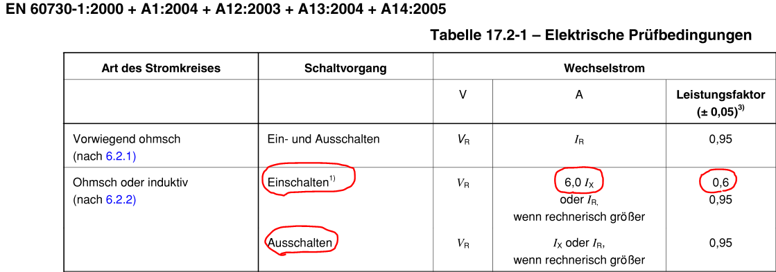

ich würde gern wissen, was genau bedeutet das Kontakt Rating 8(4)A,
250Vac nach EN60730-1.
Einschalten: 6x4A=24A mit cos(phi)=0.6 für 100mSec?
Muss das Relais 24A mit cos(phi)=0.6 (induktive) eingeschaltet?
Ausschalten: 8A mit con(phi)=0.95
Die Ausschaltbedingung ist klar.
D.h., Ein- und Ausschalten sind unterschiedliche Lasten?
Könnte jemand mir helfen?
Dank voraus und viele Grüße.

Vor der Klammer Abschaltstrom,
innerhalb der Klammer Nennstrom der dauerhaft fließen darf.
Simplifiziert beim einschalten sind die Kontakte kalt und können
kurzeitig höher belastet werden als auf Dauer, wie sehr hängt von der
jeweiligen  Kunstuktion ab, das steht dann eben im DB.

Danke für den Kommentar. Es ist mir nicht klar, was der exakte Wert des
Einschaltstroms ist. Es soll nicht nur den Dauerstrom 4A einschalten,
oder?
>Muss das Relais 24A mit cos(phi)=0.6 (induktive) einschalten?

im Zusammenhang mit 60730-1
das ist keine Norm bzgl. der Ausführung von Schaltkontakten sondern der
Verwendung u. Gebrauch speziell im häuslichen Umfeld. Automatische
elektrische Regel- und Steuergeräte für den Hausgebrauch und ähnliche
Anwendungen.
Da gibts das Ding aus Indien aber etwas älter,
https://archive.org/details/gov.in.is.iec.60730.1.1999
Tabelle 17.2-1 findet sich auf Seite 96
50-100 mS also 2-5 Perioden muss das einen `Einschaltstromstoß' in 6x
Höhe des Nennstroms aushalten ohne zerstört zu werden und Kontakte
verbacken.
