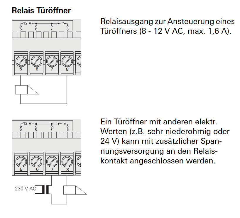

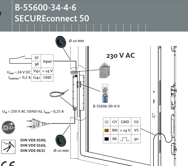

ich habe ein Haustüre mit A-Öffner und Motorschloss (GU Secureconnect 50
R) und ein GIRA Steuergerät Audio 1287 00.
Den GU Secureconnect 50 R schließt man an 230V an, dann hat er noch zwei
Anschlüsse die mittels "potentialfreiem Kontakt" die Türe öffnen. Das
klappt alles auch, sprich, man steckt die Türe ans Netz und verbindet
die zwei Kontakte und die Türe öffnet.
Jetzt würde ich gerne mein GIRA 1287 00
https://download4.gira.de/data3/12871510_121219.pdf dazu verwenden, per
Knopfdruck die Türe zu öffnen.
Muss ich mir noch ein Relais kaufen, um mittels 12V AC (Kontakte 5 und
8) das Relais anzusteuern und die Türe zu öffnen?
Oder kann ich auch direkt über die Kontakte 7 und 8 schalten? Wenn ja,
spielt die Polarität eine Rolle? Zwischen den Steuerkontakten der Türen
liegen 5V DC an.
#6245109
Der Plan sagt eindeutig Klemme 7 und 8 für eigenversorgten Türöffner,
die Polung ist dabei egal.
Da allerdings eine Verbindung zur Spechmaschinerie besteht musst du
anderweitige Kontakte auf jeden Fall vermeiden!
Nix mit gemeinsamen Netzteil o.ä., auch in 25 Jahren nicht, wenn dein
Nachmieter/Erbe da was baut.
Besser wäre also, Klemme 5&8 plus ein Koppelrelais zu nutzen.
Gast #6245491
Danke dir! Mit einem Relais bin ich natürlich auf der sicheren Seite.
Und wenn ich dann noch ein anderes Gerät dazu bringen möchte, mir die
Türe zu öffnen, geht das dann natürlich auch ganz leicht.
Da ich dereinst "nur" Elektronik gelernt habe, tu ich mir ein bisschen
mit den Elektrotechnikbegriffen schwer: ein "Koppelrelais" ist, wenn ich
das richtig verstanden habe, das richtige. Also es schließt den Kontakt,
solange der Türöffnerausgang am GIRA Teil 12V~ liefert.
Sowas:
https://www.conrad.at/de/p/finder-39-51-0-012-0060-koppelrelais-12-v-dc-12-v-ac-6-a-1-schliesser-1-st-1217575.html
wäre da passend, oder?
Gast #6306945
Guten Tag,
ich habe den ähnlichen Aufbau. Gegensprechanlange funktioniert,
allerdings der Türöffner nicht.
Ich habe GIRA Steuergerät Audio 1287 00 und dazu noch den Schaltaktor
von Gira 1289 00.
Der Schaltaktor hat ein Binär ein und ein BUS ein.
Wenn ich das richtig verstandne habe, kommt in den BUS Schaltaktor eine
Brücke von BUS Steuergerät 1&2.
Allerdings bin ich mir nicht sicher wie 97/98, V42, G42 von der Tür an
Steuergerät und Schaltaktor angeschlossen werden.
Kann mir da jemand helfen?
