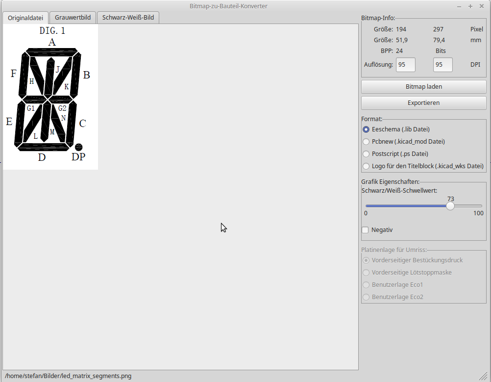

Dann gehst Du ins KiCad Hauptfenster, und wählst dort den "Bitmap zu
Bauteil Konverter" (Rechts neben dem Gerberviewer)
Dort kannst Du die Bitmap importieren und z.B. als .lib Datei speichern.
Diese wiederum kannst Du im Symboleditor öffnen (Nach Eintrag ins
Eeschema Bibliotheksverzeichnis) und weiterbearbeiten.

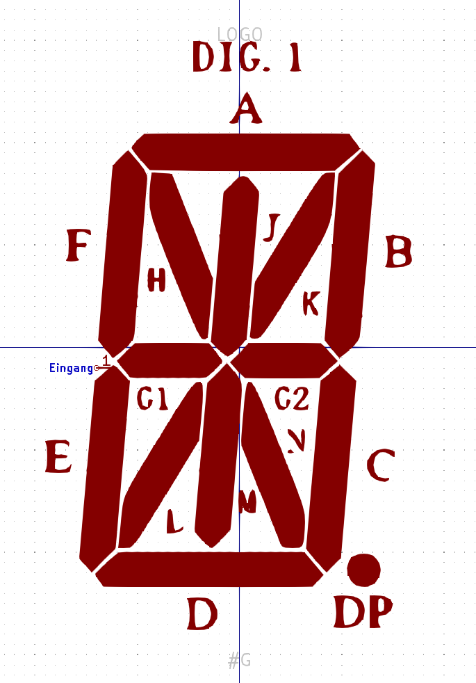

Cool 8-)
Da muß ich mir den Quelltext mal anschauen - denn das Ergebnis ist ja
wieder eine vektorisierte Bitmap 8-o
Aber gut es geht! Danke Bernd!
Gruß,
Stefan
PS: Sind alles nur Polygone. Mal sehen ;-)

Ja, ich finde das auch irgendwie schräg. Aber es ist eben ein
Schaltplan, und da ist Maßhaltigkeit zweitrangig.
Und um ein Firmenlogo oder etwas anderes stark stilisiertes einzulesen
langt es ja.
Gern geschehen. ;O)
Das klappt auch nur gut, wenn die Bitmap hohen Kontrast hat. Am besten
schwarz-weiss.
