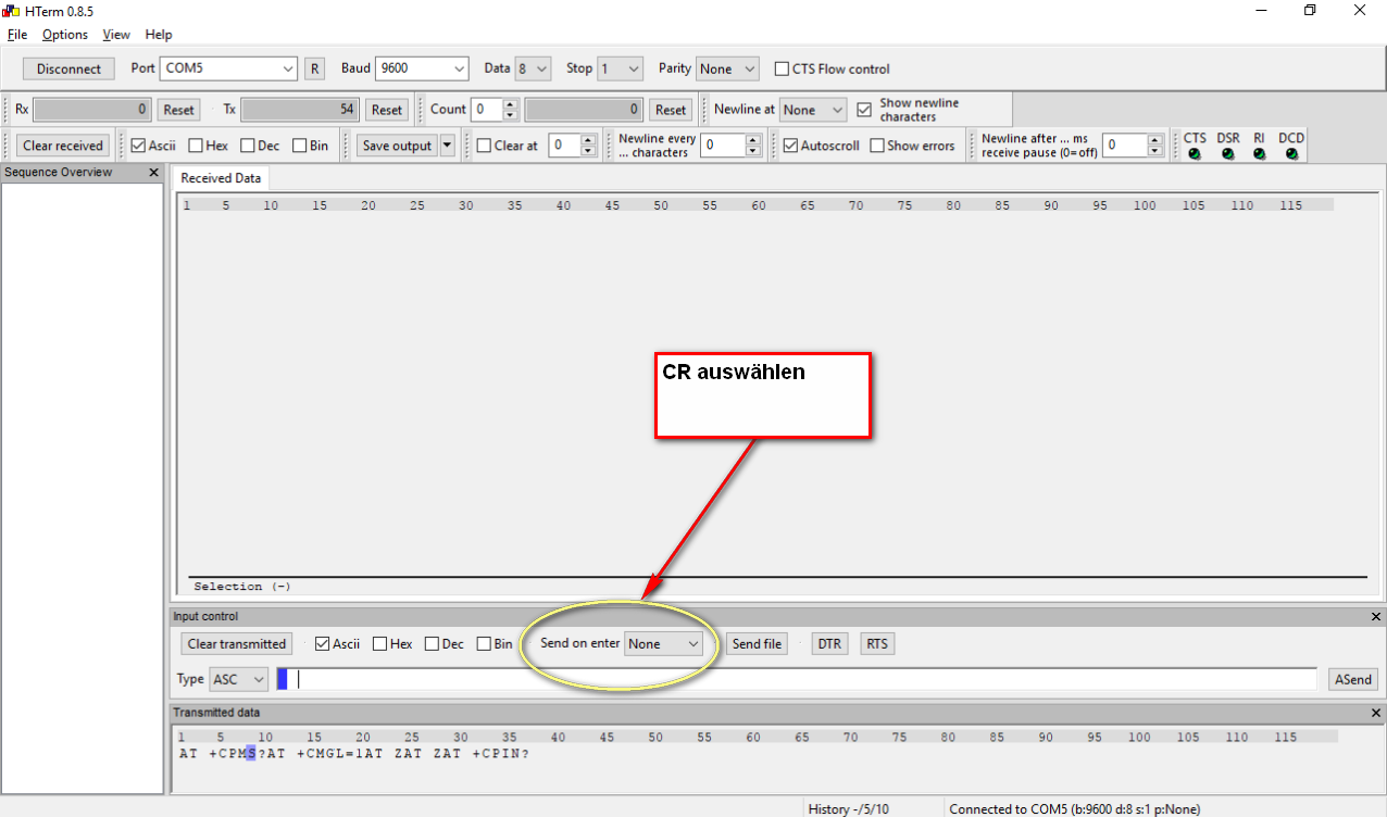

So, ich habe etwas in der Anleitung gelesen und habe Hyperterminal
runter geladen. Ich weis allerdings nicht, ob ich alles richtig mache,
egal welche komandos ich eingebe, ich bekomme keine Rückmeldung vom
Modul.
Zudem habe ich meine Sim Karte aus meinem Handy genommen und es damit
versucht, leider auch ohne Erfolg.
Mache ich etwas im Hyperterminal falsch? Ich habe einen Screenshot
angehängt.
Lg Olli

Muss das SIM800L Modul direkt mit dem FTDI adapter verbunden sein wenn
ich mit Hyperterminal arbeite? Ich habe nämlich den Arduino pro mini und
daran mein SIM800L Modul angelötet...

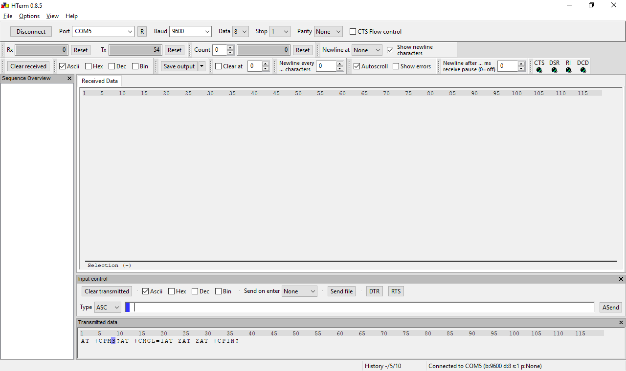

Gast #6247837
Ich habe da jetzt CR eingetragen, aber auch jetzt bekomme ich noch keine
Rückmeldung. Muss auch dem Arduino dafür eine bestimmte Software
geflasht werden?
