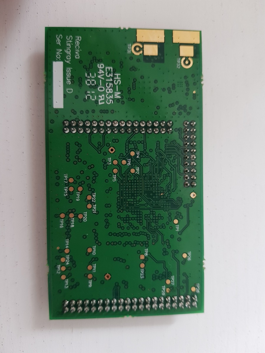

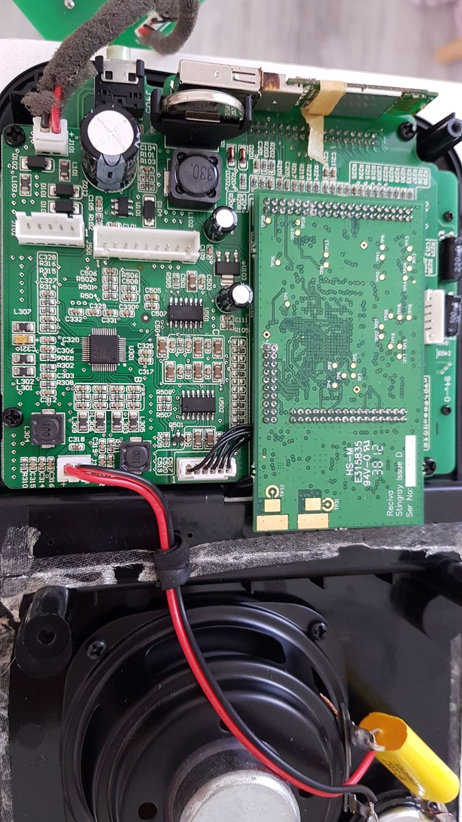

ich versuche gerade ein defektes Internetradio, der Marke "AVOX Indio
Color" oder auch unter "Grace Mondo" bekannt, zu reparieren. Die
Elektronik besteht aus 3 Platinen, eine davon ist die
Mikrocontrollerplatine vom Hersteller "Reciva" des Typs "Stingray Rev.
D" es ist ähnlich aufgebaut wie das gängige "Barracuda"-Modul (auch von
Reciva).
Datenblatt zum Barracuda-Modul:
https://elinux.org/images/5/5f/Barracuda_1.6.pdf
Nun zum Problem:
Wenn ich das Radio an das Netzteil anschließe ist es tot. Alle
Spannungen die ich messen konnte sind alle da.
12V Netzteil
5V
3,3V (mehrere)
1,25V (uC Platine) (komische Core-Supply, hätte 1,8V erwartet aber wenns
läuft sind es auch 1,25V)
Die LED am Board Leuchtet (ohne Blinken) -> wenn es läuft blinkt diese
bereits nach dem Anstecken des Netzteils

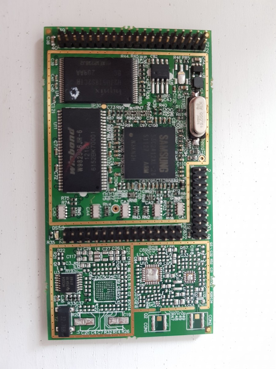

Samsung-IC: Power-Datasheet sagt VDD_alive = 1,25V (also auch OK)
https://datasheet.octopart.com/S3C2412XL-26-Samsung-datasheet-17925204.pdf
Nun habe ich folgendes Phänomen:
Wenn die uC-Platine für ein Paar Min in der Gefriertruhe lag und ich
diese dann sofort ins Radio stecke und das Netzteil anschließe, dann
blinkt die LED an der uC-Platine... Das Radio startet und läuft ohne
irgendwelche Probleme. Die uC-Platine wird dabei auch normal warm und es
gibt keine Ausfälle. Wenn ich nun das Netzteil für eine Sekunde
abstecke, dann ist das Radio wieder ohne Funktion. Ich habe mit meiner
Flir-Wärmebildkamera keine thermischen Auffälligkeiten gesehen.
Was ich bisher gemacht habe:
- 12Mhz Quarz getauscht -> kein Erfolg
- Samsung BGA mit Flussmittel nachgelötet -> vielleicht nicht gut genug?
-> kein Erfolg
Es klingt nach einem "Warmstart"-Problem...
Hättet Ihr ein Tipp was da das Problem sein könnte?
Vor allem was ist das für ein Effekt, dass es im kalten Zustand normal
startet, denn es gibt ja keine thermischen Auffälligkeiten.
Danke im Voraus
Waldemar H. schrieb:
> Lothar M. schrieb:
>>> Hättet Ihr ein Tipp
>> Du findest den Problemkandidaten vermutlich recht einfach mit
>> Kältespray.
> Es war ja nicht das ganze Radio in der Gefriertruhe, sonder nur die
> uC-Platine. Und diese zeigt keine thermischen Auffälligkeiten.
> An ein Kältespray komme ich leider nur am Montag ran :-(
Dann eben Eiswürfel in einer wasserfesten/wasserdichten Tüte.
