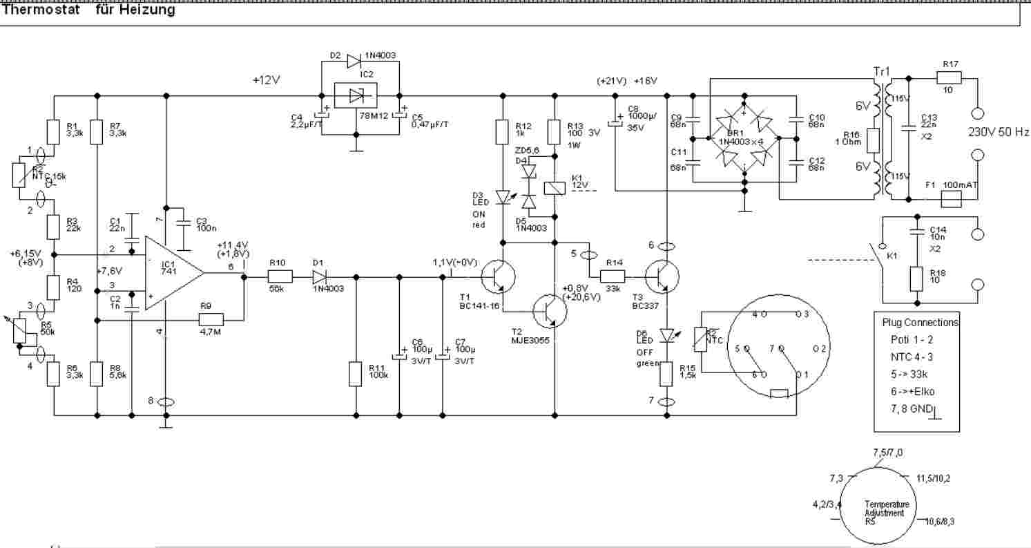

will jetzt nicht schon wieder mit der Murks hoch 5 Schaltung ankommen.
Aber guck Dir das Video mal an.
Da wird am Geschmacksknopf gedreht, und es wird nicht sofort irgendein
Schaltvorgang ausgelöst. Man sieht aber die Tendenz.
Jetzt baust Du so eine Schaltung mit mehreren Schaltschwellen.
Eine dritte LED zum Beispiel zeigt Dir Störung an.
Dann, wenn aus irgendeinem Grund das Toleranzfeld der Messung durch
Korrosion, Alterung oder Drahtbruch Kurzschluss auf Messleitung
Blitzschlagfolge verlassen wurde.
Das versteht auch @hinz bestimmt unter "Fensterkomparator".
hinz schrieb:
> Fensterkomparator nehmen.
ciao
gustav

#6247699
georg schrieb:
> Irgendwie fehlt dir das nötige technische Verständnis.
nehme an, dass "Störung" bei Drahtbruch signalisiert werden soll.
Bzw. Dann immer Not-Aus. Denn:
Vlodo schrieb:
> Entferne ich den NTC dann ist der Ausgang immer noch an, also
> heizt das Ding weiter.
Oben die bereits angekündigte Murks Schaltung. Bitte um Nachsicht.
Es wimmelt nur so von Design- und Bauteiledimensionierungsfehlern.
Ich mal es jetzt nicht extra um mit den dringend angeratenen
Korrekturen.
Bin momentan zu faul dazu. Es sollte lediglich das Prinzip der
Schaltung, das ja dem der TO-Schaltung sehr ähnlich ist, gezeigt werden.
Jetzt kannst Du den Ausgang logisch "verunden" mit Komparator auf
zweiter Schaltschwelle. Dann hast Du eventuell das, was Du möchtest.
ciao
