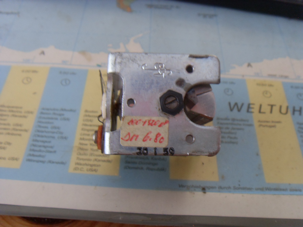

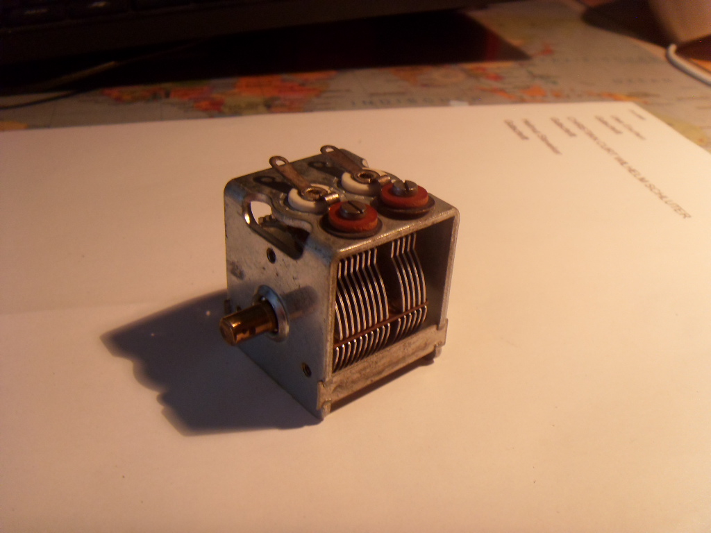

Um was für ein Bauteil handelt es sich auf dem Foto ? Leider kann ich es nicht genau zuordnen ! Vielen Dank für Antworten !
#6248025
Ich tippe auf einen Drehkondensator.
#6248026
Manfred S. schrieb: > Um was für ein Bauteil handelt es sich auf dem Foto ? Leider kann ich es > nicht genau zuordnen ! Vielen Dank für Antworten ! Das ist ein Drehkondensator.
c-hater schrieb: > Das ist ein Drehkondensator.... Hi, ...für Vor- und Oszillatorkreis mit Trimmern (oben die roten Dinger). ciao gustav
#6248041
Wahrscheinlich sind es sogar zwei verschiedene Drehkondensatorpakete auf einer gemeinsamen Achse. Der eine im 500pF Bereich für das Eingangsbandfilter beim Empfangsgerät und der andere im 200pF Bereich für den Mischoszillator.
#6248043
c-hater schrieb: > Das ist ein Drehkondensator. Es könnte auch eine kleine Spieluhr sein.
#6248047
c-lover schrieb: > Es könnte auch eine kleine Spieluhr sein. Könnte! Ist es aber in diesem Fall nicht.
Auf der einen Seite ist tatsächlich eine handschr. Notiz mit "200/ 500 pF", sofern ich das richtig lese. Mich irritert der Aufdruck darunter "30/59" !? Die querliegende Einprägung am oberen Rand "EFCT" bezeichnet den Hersteller ?
c-lover (Gast) schrieb: >Es könnte auch eine kleine Spieluhr sein. Oder ein variabler Kühlkörper ;-) Manfred S. (taifin007) schrieb: >Mich irritert der Aufdruck darunter "30/59" !? Vielleicht irgendeine Typnummer. >Die querliegende Einprägung am oberen Rand "EFCT" bezeichnet den >Hersteller ? Vermutlich ja. Wobei ich diesen Namen noch nie gehört/gelesen habe.
30. Januar 1959? Arno
#6248786
Manfred S. schrieb: > Mich irritert der Aufdruck darunter "30/59" Arno H. schrieb: > 30. Januar 1959? Ersetze es durch Kalenderwoche 30, von der Bauart her ist 1959 nicht abwegig.
Überredet. Arno
Drehkondensator aus Rundfunkgerät, AM-Bereich. Mfg
#6248962
Und hat 6,80 DM gekostet, also aus dem Westen. Jens G. schrieb: > Oder ein variabler Kühlkörper ;-) Der ist gut!
