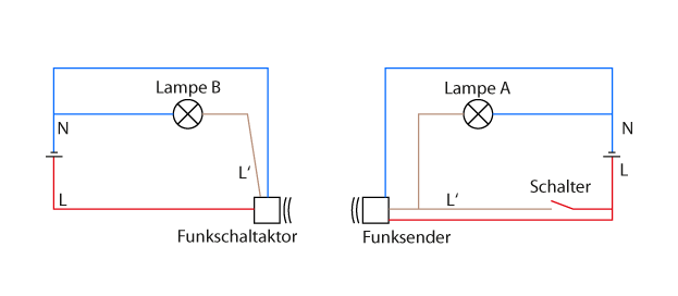

Ich habe einen Ein/Aus-Schalter, der eine gewöhnliche 220V-Lampe A
schaltet. Jetzt möchte ich diesen Schalter gerne nutzen, um damit
gleichzeitig auch eine entfernte Lampe B zu schalten, zu der ich keine
Leitung legen kann - sie hat aber (eigene) Stromversorgung.
Meine Idee: Ich finde einen Funksender, der durch den Schalter bei "Ein"
(also Lampe A unter Spannung) an den empfangenden Aktor das
Einschaltsignal sendet. Und das, obwohl es nicht bloß ein Tastersignal
an den Sensor ist, sondern er wie die Lampe A nun dauerhaft unter
Spannung bleibt, bis ich den Schalter wieder aus mache. Dann sendet er
ein Ausschaltsignal an den Aktor.
Eine vereinfachte Skizze im Anhang. (Sorry, zweimal das gleiche Bild,
kann's nicht mehr löschen)
Im rechten Kreis ist L zum Funksender vielleicht nötig, damit der Sender
das Aus-Signal senden kann?
Ich vermute, sowas geht nicht oder gibt's, oder?

Wo würdest du den Funksender unterbringen, in der Schalterdose von
Schalter A, oder in der Lampe A?
Ist die Lampe B fest installiert, oder über eine Steckdose
angeschlossen?
Wo soll der Funkempfänger untergebracht werden?
Welche Leistung hat die Lampe B?
OP #6249398
In der Nähe der Lampe A.
> angeschlossen?
Die habe ich fest installiert. Tatsächlich sind es 3 Stück à 100 Watt,
alle am selben Stromkreis.
In einer AP-Dose am Begin der Versorgungsleitung für Lampen B.

Meine Lösung:
Die bertroffenen Gühbirnen durch Ikea ZigBee Birnen ersetzen
und einen Funkschalter einfach über(vor) den vorhandenen Lichschalter
gebaut.
Vorteil: keinerlei Änderung nötig
Nachteil: abzüge B-Note aber mit 3-D Drucker ganz brauchbar.
          alle 2-5 Jahre neue Batterien nötig.

Es gibt ein System das den Stromfluss eines Verbrauchers induktiv
erfasst, und ein entsprechendes Ein-/Aussignal zu einem Funkempfänger
sendet. Dazu muss man entweder die L oder N Leitung (nicht beide
zusammen) durch eine kleine Ringspule führen, die am batteriebetriebenen
Sender hängt. Benötigt aber einen bestimmten Mindeststrom des
Verbrauchers (bei dir Lampe A).
