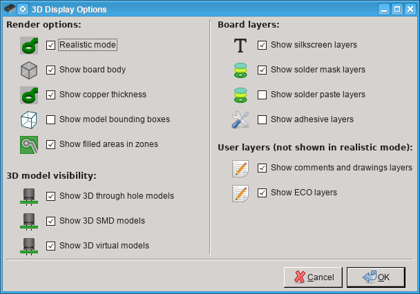

Hallo.
Mein Hund ist mir vorhin über die Tastatur gelaufen. :-/
Zuerst ist mir gar nicht aufgefallen, was er angerichtet hat. Da ich an
sich schon fertig war, habe ich das Layout einfach gespeichert und bei
Aisler hochgeladen. In der 3D-Ansicht ist ohne Raytracing alles i.O.,
mit sieht es aus wie bei Aisler (nur Kupfer...)
Weiß zufällig jemand, was der alte Herr da angestellt hat?
MfG
Paddy

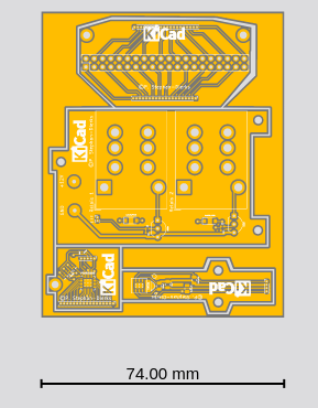

Gast #6250054
Ja. Es passiert aber auch nur mit dieser Baugruppe. in der
OpenGl-Ansicht ist ja auch alles tutti. Allerdings ist beim
Platinenhersteller auch keine Platine mehr zu sehen.
Gast #6250224
Entwarnung! :-))
Eben ist mir aufgefallen, dass die beiden runden "Ausfräsungen" meinten,
einen Ego-Trip schieben zu müssen. :-)
Danke für eure Hilfe. :)
Gast #6250795
Habe noch einmal eine Nacht drüber geschlafen und durfte feststellen,
dass das Problem auftritt, sobald ich die Platine in mehrere teile
"zerfräse".
Ist edge.cuts evtl. die falsche Lage für so etwas?
Jetzt fange ich tatsächlich etwas an zu verzweifeln...
#6250799
wie soll Dir dein ein Platinenhersteller das herstellen? Wenn der das so
machen würde, dann fliegt die Platine als Einzelteile aus der Maschine.
Du muss Stege übriglassen, die Du natürlich dann zu Hause trennst.
EdgeCuts ist schon die Richtige Lage.
Gast #6250863
Das war tatsächlich der erste Fall, in dem eine Software mich auf
unkonventionelle Weise gefragt hat, ob ich den Hersteller verarschen
will. xD
Tatsächlich ist, seit die Stege vorhanden sind, alles wieder tutti.
Wenn ich dazu komme, werde ich trotzdem mal 'nen Bug melden. Es kann ja
nicht richtig sein, dass der 3D-Viewer je nach verwendetem Renderer
völlig unterschiedliche Platinen ausspuckt...
Danke nochmal. darauf wäre ich wohl nie gekommen. Dass es Stege zum
maschinellen Fräsen braucht ist mir klar. Aber das KiCAD da so einen
Blödsinn veranstaltet...
Es könnte ja schließlich auch sein, dass man die Teile von Hand
ausfräsen will (unwahrscheinlich, aber nicht völlig abwegig...)
