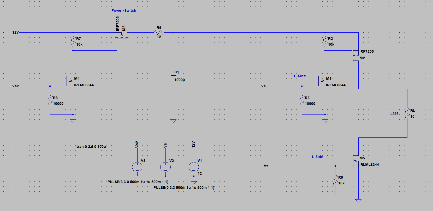

Hallo!
Ich designe derzeit eine Schaltung für ein privates Projekt.
Dabei habe ich in der Version 0 einen gravierenden Fehler gemacht: Ich
habe einfache N-MOS FETs als High-Side Treiber verwendet. Dies hat mich
sehr geärgert, da ich dies durch eine einfache Spice-Simulation hätte
verhindern können. Ich habe vor diese Woche die neuen PCBs zu bestellen,
und diesmal mit einer ausgiebig simulierter Treiberstufe.
Sinn der Schaltung ist: Der Power-Switch soll einen Kondensator laden.
Dann soll der Kondensator über eine induktive Last entladen werden.
Insgesamt habe ich 56 solche Lasten, hier ist der Einfachheithalber nur
eine dargestellt. Es wird jedoch immer nur eine Last gleichzeitig
geschalten.
(Für Freilaufdioden ist in der Gesamtschaltung gesorgt.)
Um zu Vermeiden, dass wieder Geld und Zeit in den Sand gesetzt werden
bitte ich hier deshalb um Feedback bzgl. der Schaltung.
Ich habe das LTSpice-File angehängt.
Danke im Vorraus.
Fabi
Von den Pfeilrichtungen der Mosfet's und den Sourceanschlüssen an den
Rails, sieht alles korrekt aus.
Der 12R Widerstand würde einen erheblichen Spannungseinbruch am Ausgang
am 10R erzeugen! Aber ich glaube, das ist von dir für deine Versuche
auch so beabsichtigt, weil das Laden und Entladen wohl nie gleichzeitig
passiert?
OP
Ja, genau. Der 12R dient mir nur zur Strombegrenzung für das Laden des
Kondensators. Ich will das verwendete Billignetzteil nicht unnörig
quälen. Falls der jedoch ärger machen sollte, ist er ja schnell
überbrückt.
Danke für deine Antwort.
> überbrückt.
Der macht keinen Ärger, er begrenzt den Spitzenstrom auf 1A. Das sollte
das Netzteil eben können.
Könntest du noch erklären, warum du mit M2 und M5 zwei Schalter geplant
hast? Hier reicht doch einer und bei 56facher Ausführung ist das schon
Geld ...
Zumal: wenn du M2 betrachtest: der wird ja schon ausschalten, bevor C1
leer ist, weil bei einer Restspannung von 2-3V an C1 das Gate von M2
nicht mehr genügend Spannung bekommt. Das versaut dir die Entladekurve.
M5 kann das besser, der ist so lange leitend, wie das Gate mit den 3.3V
angesteuert wird.
Ich hab nur geschaut: "PULSE" in der sim (Vs) und R_GS(R2 und R7)=10k.
das geht so nicht.. Ich habe garnicht weiter gelesen.
Die Mosfets müssen schnell auf und auch wieder zugemacht werden, um es
mal so auszudrücken.
Kannst du das mal verständlich ausdrücken?
Ob jetzt 1µs Flankensteilheit oder 100ns, das Integral über die
Peakleistung im MOSFET wird ganz ähnlich ausfallen und ist
R2 sorgt doch fürs Ausschalten. Zu dem Zeitpunkt ist aber C1 bereits
leer.
R7 sorgt auch fürs Ausschalten. Zu dem Zeitpunkt ist aber C1 schon voll.
Beide Male fließt kein Strom mehr und du kannst beliebig langsam werden
mit der U_GS.
Oder was waren deine Bedenken?
OP
> Geld ...
Die L-Side ist notwendig, da die Gesamtschaltung etwas komplizierter
aufgebaut ist. Es handelt sich bei den induktiven Lasten um
elektromechanische Sieben-Segment Anzeigen. Mit der H-Side steuer ich
die jeweilige Anzeige an und mit der L-Side wähle ich das gewünschte
Segment von der bestromten Anzeige aus. Hoffe das macht soweit Sinn,
einen überischtlichen Schaltplan kann ich leider nicht anhängen, da die
Anzeigen auf einem seperaten PCB sitzen.
Oh, daran habe ich noch gar nicht gedacht. Ich denke aber, dass das ok
sein wird, da ich um die Anzeige zu setzen eh nur einen kurzen Impuls
brauche. Aber einen Dummy-Wiederstand um die Entladedauer zu maipulieren
bzw. um den Impuls zu verlängern wäre sicher keine schlechte Idee.
Obhwohl mir das dann die Spannung an M2 noch mehr versauen würde.
Mhhhhh.
> leer.
Asche auf mein Haupt, hatte das mit dem längst leeren Kondensator
übersehen
Sorry...
