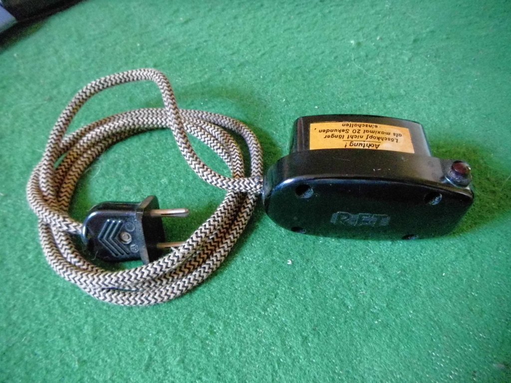

von Edi-Mv (Gast)
Vielleicht liegt sowas noch herum, und niemand weiß damit was
anzufangen.
Sogenannte "Löschdrossel".
Sowas gab's einst zu Tonbandgeräten, die keine Löschmöglichkeit besaßen
(ja, die konnten nur Bänder bespielen), oder später als Schnell-
"Löschkopf", mit dem man eine komplette Tonbandspule schnell löschen
konnte.
Es wurde aber auch empfohlen, damit die gelegentliche Entmagnetisierung
der Tonköpfe und Bandführungen durchzuführen.
Die gezeigte Löschdrossel gehört zu einer RFT- Musiktruhe mit
Tonbandgerät, Anfang der 50er, und wird gelegentlich benutzt.
von Profibuegler (Gast)
Toll, eine Buegeleisen Netzschnur. Echt Stoffummmantelt.
