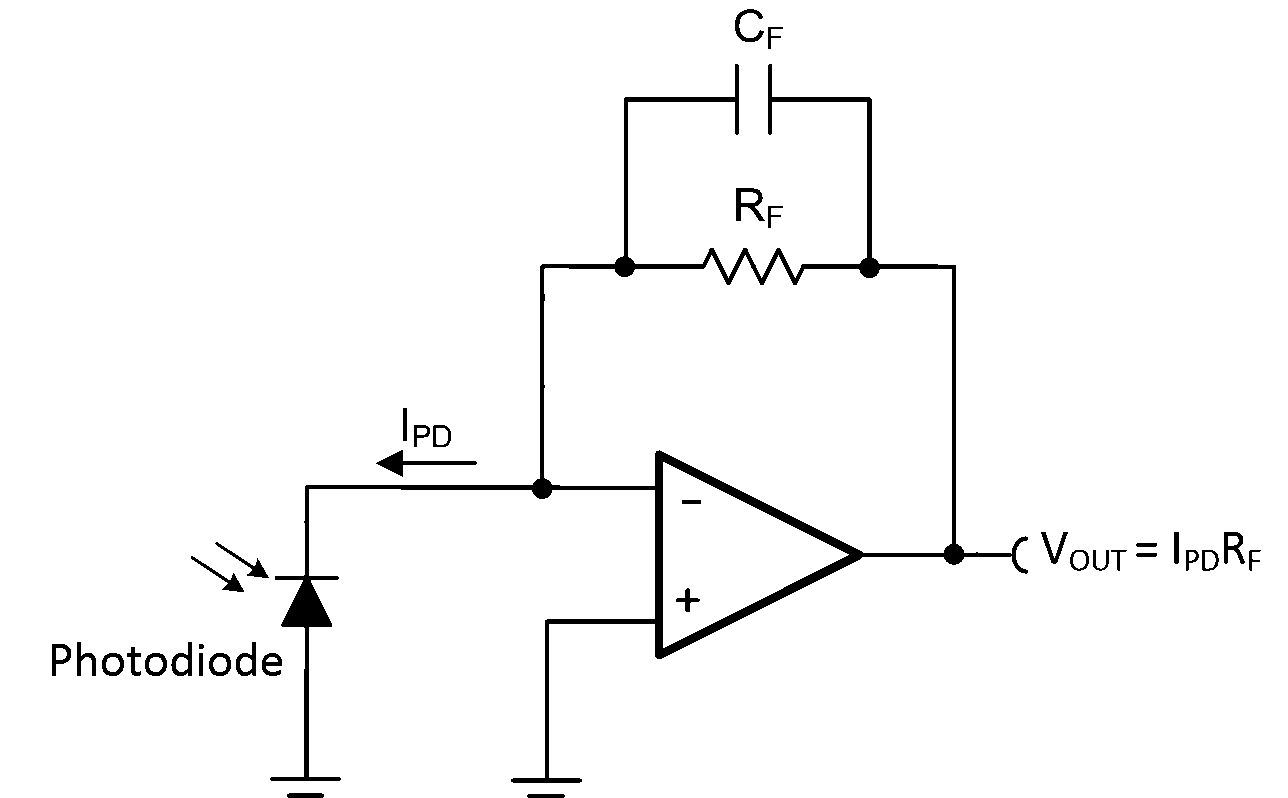

Sebastian R. schrieb:
> Jetzt habe ich aber das Problem, dass ich nur eine Versorgungsspannung
> von 24V zur Verfügung habe.
Das ist nict wirklich ein Problem, du msst keine negative helliegkeit
ausgeben, und dein Relais braucht auch nur positive Spannungen.
Die Photodiode erzeugt 'negativen' Strom, der über den
Transimpedanz-Rückkopplunswiderstand mit 'positivem' Strom kompensiert
wird auf 0, du hast keine negative Versorgungsspannnug nötig. Der OpAmp
sollte aber an seiner negativen Versorgung (also Masse) messen können,
also ein single supply OpAmp sein.
Die Genauigkeit und Geschwindigkeit dürfte für deine Anwendung auch
völlig egal sein, also reicht ein LM358.

von MaWin (Gast)
> Der Emfänger wird keinem Tageslicht ausgesetzt, sondern einem
> Lichtimpuls eines anderen Gerätes.
So kurz kann der nicht sein, das Relais muss ja mitkommen.
Und Licht mit fast 0 Intensität musst du auch nicht exakt messen können,
es reicht wenn jenes das Relais noch nicht einschaltet, also 'wenig
Spannung' liefert. Also tut es die simple Schaltung, mit einem billigenn
OpAmp.
Auch deine zweite Stufe braucht nicht so extrem niederohmige Widerstände
damit es unglaublich schnell wird, die Werte in Kiloohm täten es auch.
Man braucht die zweite Stufe mit ihrer Verstärkung um 1.7 eigentlich gar
nicht, wenn man R1 auf 520k erhöht. Und die Filterstufe braucht man auch
nicht, dein Relais filtert viel träger. Bleibt die angehängte Schaltung
mit dem billigsten aller OpAmps, dem LM358, direkt an 24V, übrig, wenn
der denn dein 4V Relais schalten kann (kann er sicher nicht). Besser ein
24V Relais, das könnte man mit 20mA finden, das kann dann auch bei zu
viel Licht nicht überlastet werden. Es schaltet bei ca. 18V ein, also
den 4.5-fachen, also nimmt man statt 520 dann 2.2 Megaohm in der
Rückkopplung.

von Falk B. (falk)
> Ich habe hier einen Sensor, in dem eine SFH203P eingebaut ist. Diesen
> möchte ich nun auf ein Signal bis 4V verstärker, damit diese ein Relais
> schalten kann.
> Ich bin nun schon die ganze Zeit am Überlegen wie ich das mache, komme
> aber auf keinen günen zweig, da diese Diode nur 9.5uA liefert.
Der Herr Ohm kann dir helfen.
R = U / I = 4V / 9,5uA = 420kOhm
430k sind ein Standardwert.

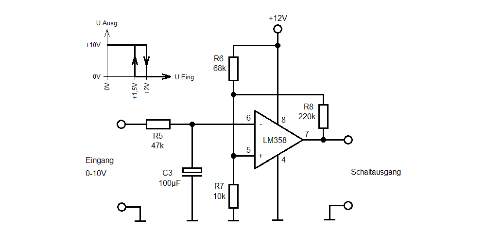

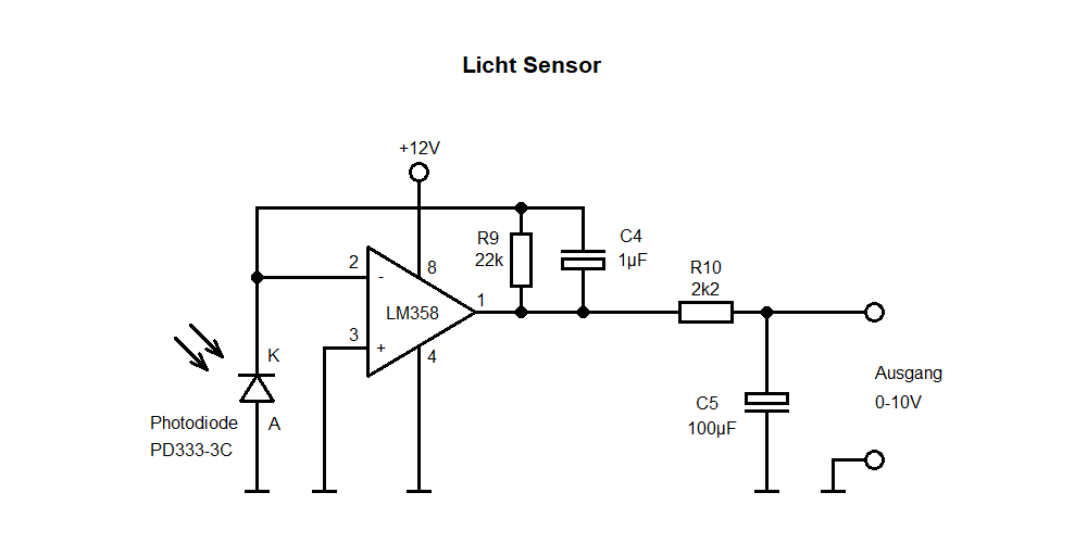

Der LM358 kann problemlos auch an 24 Volt betrieben werden. Die
Hysterese des Schmitt-Triggers sollte dann aber noch nach Wunsch
angepasst werden.
R10 und C5 können entfallen. Der 100uF Elko kann noch auf 10uF
verkleinert werden. Er dient nur dazu, dass das Relais nicht flattert.
Beide OPV's im LM358 Gehäuse werden so sinnvoll genutzt.

LM358, 470K in der Gegegenkopplung, am Ausgang einen Basiswiderstand auf
einen kleinen Transistor. Relais mit Freilaufdiode drann.
Betriebsspannug mit 10µF und 100nF abblocken.
https://www.mikrocontroller.net/articles/Relais_mit_Logik_ansteuern
https://www.mikrocontroller.net/attachment/66838/Photo_diode_tia.png
https://iludis.de/?page_id=57
