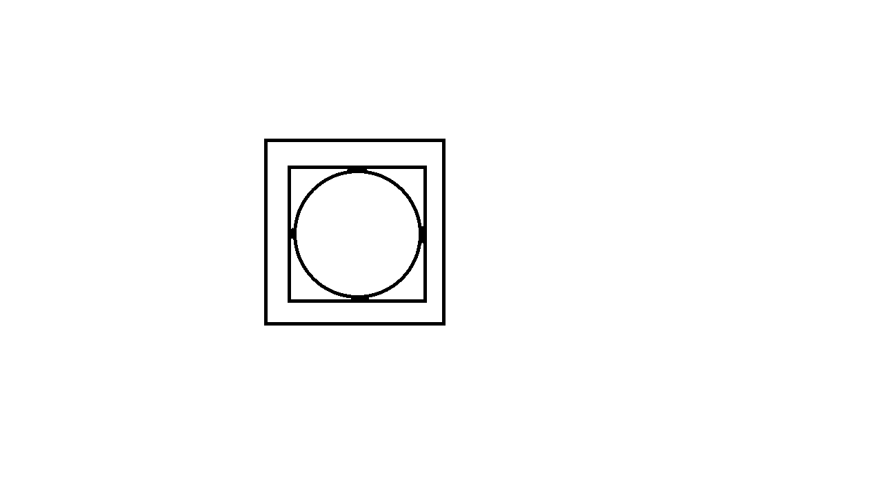

ich hab in Eagle eine Runde Platine. Ich wollte außen einen eckigen
Umriss habe, der an einigen stellen mit der Runden Platine verbunden ist
um die entsprechend rauszubrechen. Ich bekomme das einfach nicht hin,
sobald ich ein Viereck zeichne sieht er die eigentlich Platine als
Bohrung und fräst die ganze Platine raus.
jemand Ideen?
Mfg
#6251618

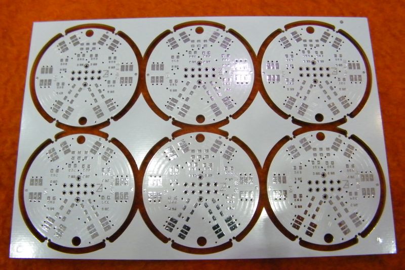

Spendiere dem "Kreis" ein paar Stege zum eckigen Umriss und werde
glücklich.
Der Hersteller der Platine kann dir die nötigen/minimalen
Spezifikationen der Streben nennen.
Achtung: Manchmal gibt es einen Aufpreis, weil nur der "normale" Umriss
im Preis mit inbegriffen ist.
Aber schneiden, aus welchem Grund auch immer, ist kein exotischer
Arbeitsschritt.
Gast #6252398
Koppen schrieb:
> genau so meine ich
dann muss deine Kontur auch so aussehen. Wenn du bei einem Hersteller
ein Panel machen lässt dann schick ihm besser eine Zeichnung oder dxf
wie du das möchtest, das klappt bei mir besser.
