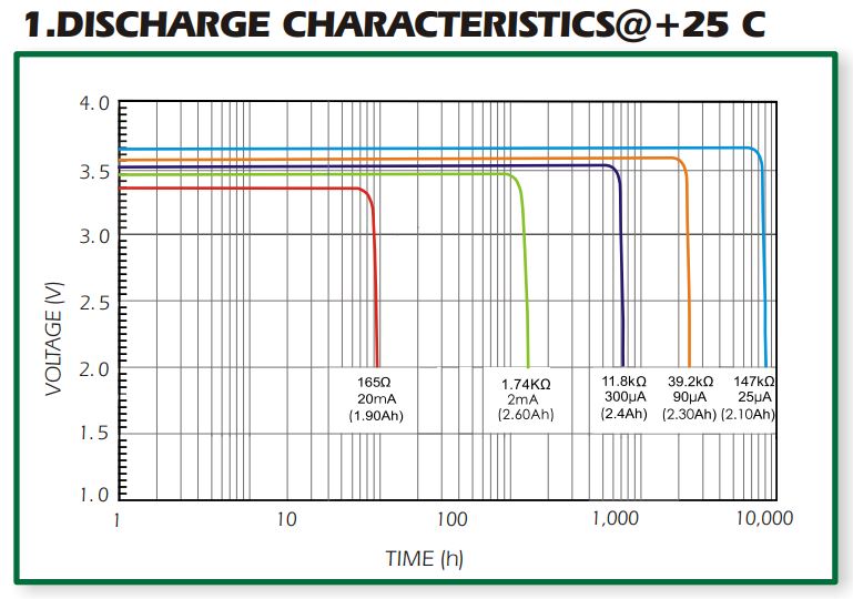

ein Sensorchen soll mit einer 3,6V 2,6Ah Lithium-Primärbatterie
versorgt werden.
Der Sensorwert wird 1-6x/h gemessen,
dazwischen schläft das Teil.
Die angepeilte Laufzeit soll ca. 2 Jahre sein.

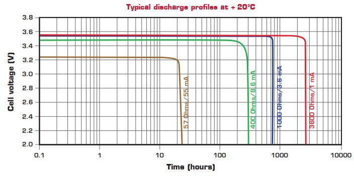

Interessant wäre jetzt, wie "voll" die Batterie noch ist...
Im Anhang ist das typische Entladeprofil.
Anhand der Klemmenspannung kann man nicht wirklich gut sehen,
wie "voll/leer" die Batterie jeweils ist.
Gibt es eine "Standardverfahren" um die Restkapazität zu bestimmen?
Könnte man einen (Ent)-Ladungszähler verwenden wenn man weis, wieviel
Ladung ein Messzyklus entnimmt?
Wenn die Batterie an ihr Lebensende kommt ist eine leichter Einbruch
der Spannung während das Messzyklus zu sehen.
Damit könnte eventuell das baldige Ableben prognostiziert werden.
Ideen/Hinweise werden dankbar angenommen.
Damit ist eigentlich alles gesagt, denn was anderes als die
Klemmenspannung kannst du ja vernünftigerweise nicht messen.
Meiner Meinung nach die einzige Möglichkeit ist den Verbrauch
mitzurechnen und anzuzeigen, wann die Zelle vorsorglich ausgetauscht
werden sollte. Aber dabei musst du natürlich Toleranzen sowohl bei
deiner Berechnung als auch bei der Kapazität der Batterie
einkalkulieren. Die volle Kapazität kann man so also nicht ausnutzen, so
über den Daumen würde ich mit nicht mehr als 75% rechnen. Eine
Serviceanzeige, die sich vertut, so dass das Gerät unerwartet ausfällt,
wäre schlechter als garnichts.
