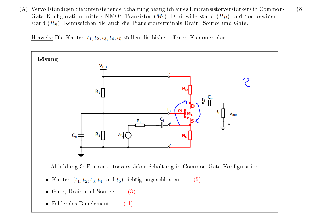

Hi Leute,
ich soll hier eine  Common-Gate Schaltung aufbauen warum wäre es nicht
möglich hier t4 an Drain und t5 an Source an zu schließen?
MFG
Jonas
von hinz (Gast)
MOSFETs sind nicht symmetrisch gebaut.
Und das hier verwendete Schaltzeichen gibts nicht.
von Jonas (Gast)
Ja das zeichen ist falsch ist ja auch egal soll eben ein N-Mosfet sein
aber warum kann ich jetzt t4 bzw t5 nicht vertauschen?
von was (Gast)
Zunächst mal hast du dann die Body Diode in Flussrichtung drin, das wird
dem Zweck der Schaltung nicht unbedingt dienlich sein.

von Elektrofurz (Gast)
Schon alleine wegen der Bodydiode, die dann ständig in Durchlassrichtung
geschaltet wäre.

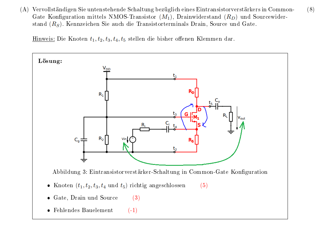

hinz schrieb:
> er will Ein- und Ausgang vertauschen. Das ist bei einem Verstärker
> recht sinnfrei.
Ich glaube eher, er will Drain und Source vertauschen?
Aber fast:
https://en.wikipedia.org/wiki/MOSFET#Circuit_symbols
> sein aber warum kann ich jetzt t4 bzw t5 nicht vertauschen?
Weil es dann nicht funktioniert, weil Source negativer als Drain sein
muß. Baue es auf und beobachte, was passiert.
hinz schrieb:
> Lies nochmal
An den Pfeilen, die der TO selber eingezeichnet hat, kann man es sogar
erkennnen, dass er Drain und Source vertauschen wollte.
Wenn man am Drain das Signal einspeist, dann kommt da praktisch nichts
an der Source heraus da Id und damit Is fast unabhängig von Uds ist.
Für einen Verstärker mit Null-Verstärkung gibt es leider keine
Annwendung und man bekäme auch keine Punkte.
hinz schrieb:
> Eben dass er Ein- und Ausgang vertauschen will.
Nochmal!
Auch wenn es im übertragenem Sinne effektiv eine Basisschaltung ist,
bleibt der Signal-Einspeisepunkt bei t4. Der Ausgang bleibt auch t5. Es
werden lediglich nur die beiden Anschlüsse vertauscht und NEIN der TO
will den Einspeisepunkt nicht nach t5 verlagern!
hinz schrieb:
> Eben, er will T4 und T5 vertauschen, nicht Drain und Source.
Wenn das wirklich so wäre, dann hätte er ein anderes Bild hochgeladen
und Vin und Vout vertauscht gezeichnet. Siehe grüne Pfeile!

von Jonas (Gast)
Danke nochmal für die Antworten leider bin ich jetzt maximal verwirrt
und habe immer noch keine Ahnung haha.
in der Lösung wurde ja t5 an Drain und t4 an Source angeschlossen. Meine
Frage ist eben ob ich t5 an S anschließen und t4 an Drain anschließen
kann wenn man später das AC Signal einkoppelt. Es Handel sich um einen
N-Mosfet! Ich hätte ja mit meiner Vertauschung von t4 und t5 immer noch
eine Common Gate Schaltung jedoch verändert sich mein KleinSignal ESB
und die Aufgabe wäre mit vertauschten Klemmen komplett falsch :( .
von hinz (Gast)
Weil es dann eine sinnvolle Schaltung ist: ein Verstärker.
> Meine
Aber eine sinnlose halt.
Es gäbe sicherlich erheblichen Punktabzug.

von hinz (Gast)
Jonas schrieb:
> Genau aber warum will ich wissen dann bin ich ja schon zufrieden haha
Weil kein nenneswertes Signal an Ausgang ankommt.
Beitrag #6253644 wurde von einem Moderator gelöscht.
von Helmut S. (helmuts)
> Meine Frage ist eben ob ich t5 an S anschließen und t4 an Drain anschließen kann
wenn man später das AC Signal einkoppelt. Es Handelt sich um einen N-Mosfet!
Eindeutiges nein.
Bei der Common-Gate-Schaltung wird das Signal an der Source eingespeist.
Das Potential an Drain muss bei NMOS immer höher sein als das Potential
an der Source um einen sinnvollen Verstärker zu bauen.
Da Source und Substrat miteinander verbunden sind, kann man die Source
auf keinen Fall an ein höheres Potential anschließen als das Potential
an Drain.
Vergiss alle Antworten die über JFet, Schalter und CMOS hier verbreitet
wurden. Die tragen überhaupt nichts zu deiner Aufgabe mit dem NMOS bei.
Die korrekte Schaltung erfüllt eine bestimmte Funktion. Z.B. eine
Spannungsverstärkung und ggf. eine Potentialverschiebung (was bei deinem
AC-gekoppelten Ausgang aber keine Rolle spielt).
Die falsche Schaltung mit vertauschtem Anschluss von t4 und t5 erfüllt
diese Funktion halt nicht. Reicht das nicht als Begründung?
von Axel S. (a-za-z0-9)
Jonas schrieb:
Du kannst Drain und Source des MOSFET nicht vertauschen, weil ein MOSFET
nicht symmetrisch ist. Was ist daran unklar? Das Brotmesser schneidet
ja auch nicht, wenn man es umdreht und versucht, mit dem Messerrücken zu
schneiden.
Source ist mit dem Substrat verbunden, Drain nicht. Die Steuerspannung
eines MOSFET bezieht sich eigentlich auf das Substrat. Durch die
Verbindung des Substrats mit Source dann aber eben auf Source. Wenn du
Drain und Source vertauschst, bekommt der MOSFET seine Steuerspannung
nicht mehr vom Eingang der Schaltung.
Als zweiten Nebeneffekt dieser Verbindung gibt es die Bodydiode zwischen
Drain und Source. Wenn du den MOSFET verkehrt herum einbaust, dann
schließt die Diode die Drain-Source Strecke des MOSFET praktisch kurz.
Mein erstes Verständnis der Frage war tatsächlich falsch, er will Ein-
Das kenne ich nur aus der Messtechnik, wenn ich am Netzwerkanalysator
S12 (und S22) messe.
S12 ist für einen Verstärker immer negativ, also eine Dämpfung. Die
Summe von Vorwärts- und Rückwärtsverstärkung muss <0dB sein, sonst kann
er schwingen.
Aber die Dämpfung ist nicht unendlich groß, man kann in den Ausgang
etwas einspeisen und am Eingang messen.
Achim S. schrieb:
> Sollte in deiner Schaltung Drain und Source vertauscht werden?
> Oder wolltest du Drain und Source an der selben Stelle lassen (so dass
> der Arbeitspunkt des Transistors gleich bleibt) und wolltest du nur den
> Punkt der Signaleinspeisung und den Abgriff des Ausgangssignals tauschen?
Das ist jetzt genau die richtige Frage, um endlich Klarheit zu schaffen.
von Jonas (Gast)
Ja genau das D und S sollen an Ort und stelle bleiben nur die
Signaleinspeisung soll vertauscht werden
von Achim S. (Gast)
Danke für die Klärung
(so einfach lassen sich manchmal unnütze Streitfälle aus der Welt
schaffen ;-)
>warum wäre es nicht möglich hier t4 an Drain und t5 an Source an zu schließen?
t4 ist der Ausgang der Signalquelle und t5 der Eingang eines
Lastwiderstands RL, ersatzweise auch eine Folgestufe oder ein
Lautsprecher. Also will er die Rückwärtsverstärkung der Verstärkerstufe
wissen. Möglich ist die Vertauschung natürlich, nur eben sinnlos, da die
Verstärkung <1 ist.
von hinz (Gast)
> zu schließen?
> Verstärkung <1 ist.
Ist wie beim Auto: Benzin nicht in den Auspuff füllen! ;-)
von Jonas (Gast)
Okay also merke ich mir einfach Quellen immer an Source anschließen und
Ausgang an Drain anschließen fertig. Jetzt macht das Drain und Source
als Bezeichnung auch sinn haha
von hinz (Gast)
Denk an Kollektor und Emitter.
von Achim S. (Gast)
In der Gateschaltung: ja.
Ansosnten merk dir lieber: Quelle und Last immer so anschließen, dass
die gewünschte Schaltungsfunktion erreicht wird.

von Jonas (Gast)
Ja in der Common Gate gilt meine Merkregel natürlich nur... dann lern
ich die Schaltungen auswendig mir ist allerdings immer noch nicht klar
warum man das jetzt nicht vertauschen kann und warum dann die
Verstärkung <1 ist. Also das wäre mal ganz cool wenn man das anhand von
Gleichungen erklären könnte
von Jens G. (jensig)
Dann verstehst Du gar nix mehr ...
von Jonas (Gast)
Verstehe ja sowieso nichts da wird auch nichts erklärt in der uni
richtig traurig naja okay also was ich weiß ist das ich den verstärker
mit den 4 widerst
änden in den Arbeitspunkt fahre und dann schließe ich eben mein
KleinSignal/AC signal an welches dann den Fet um den Arbeitspunkt
aussteuert nur ist mir nicht klar warum man das jetzt nicht vertauschen
kann es ist ja ein Ac Signal und somit egal wo ich mein Signal einspeise
dachte ich ist aber einscheinend nicht so und ich weiß nicht warum.
Nimm das Kleinsignalersatzschaltbild. Da hast du von Drain nach Source
rds(z. B. 100kOhm). Der bildet mit Rs(z. B. 1kOhm) einen
Spannungsteiler. Da kommt  dann nur nach 1/100 der Spannung die du an
Drain anlegst an der Source heraus.
von Jonas (Gast)
Ah Danke mir rds meinst du den Widerstand der parallel zur gesteurten
Stromquelle hängt?
Jonas schrieb:
> Stromquelle hängt?
Ja.
Genaugenommen hängt Us auch noch von der Steilheit Gm ab.
Us = Ud * (Rs||(1/Gm))/(rds+Rs||(1/Gm))
Wenn man im vorherigen Beispiel Gm=1mA/V annimmt, dann kommt noch 1/200
der Drainspannung an der Source heraus.
von Jonas (Gast)

Nur weil du und manch anderer hier es noch nicht gesehen hat, bedeutet
das noch lange nicht, dass dieses Symbol falsch oder sogar nicht
existent wäre.
Immerhin handelt es sich dabei um ein vom IEEE abgesegnetes Symbol, das
jedem Fachmann (aber vllt nicht jedem Berufsschullehrer) verständlich
ist:
http://highered.mcgraw-hill.com/sites/dl/free/0073191639/366537/Chapter_4.pdf#page=19
Seite 19, Bild 4.15, Symbol e

https://kicad-info.s3-us-west-2.amazonaws.com/original/2X/4/4dba6d30023f4e5c8c7bfb4785563202d6cf6174.pdf
Trotzdem lohnt es sich ein bischen in dem verlinkten Dokument zu
blättern, denn bestimmt wirst du darin noch etliche andere Symbole
finden, die du noch nie gesehen hast, sogar nicht einmal wusstest, dass
es sie gibt.
Was stört dich eigentlich an dem verwendeten Symbol?
Ist es die Kurzschreibweise für den gemeinsamen S,B-Anschluss?
So etwas gab es doch schon zu Röhrenzeiten, als man anstelle der
umständlichen Malerei einer indirekt geheizten Kathode einfach einen
Knödel gezeichnet hat.
Und die das Gehäuse darstellenden Kreise, die wir früher fleissig um das
Transistor-Symbol gezeichnet haben, sind auch verschwunden, je mehr die
Transistoren zu einem Schüttgut verkamen.
Am einfachsten könnten wir ja mal Jonas fragen, wo er das Symbol
gefunden hat.

von hinz (Gast)
Mich stört daran gar nichts. Es wurde nach dem Grund für den Punktabzug
gefragt.

Die Autoren haben Phantasie. Im IEEE Standard 315 gibts diese
Darstellung nicht.

von Dieter (Gast)
> Darstellung nicht.
Mit der Phantasie der Autoren ist es gar nicht so weit her.
https://epdf.pub/ansi-ieee-std-315a.html
Seite 34 zum Beispiel.
Es gibt noch eine Norm für die Schaltzeichen (MOS)FETs, die es als
diskrete Bauelement nicht zu kaufen gibt, aber auf Chipschaltungen
integriert sind.
Den Mosfet mit 4 Polen (Substratanschluss herausgeführt) gab es sogar,
wurde aber vom Markt nicht angenommen. Naja, keines der aufkommenden
Treiberchips unterstützte diesen Anschluss, auch der Treiberchip des
Herstellers des Mosfet nicht.
