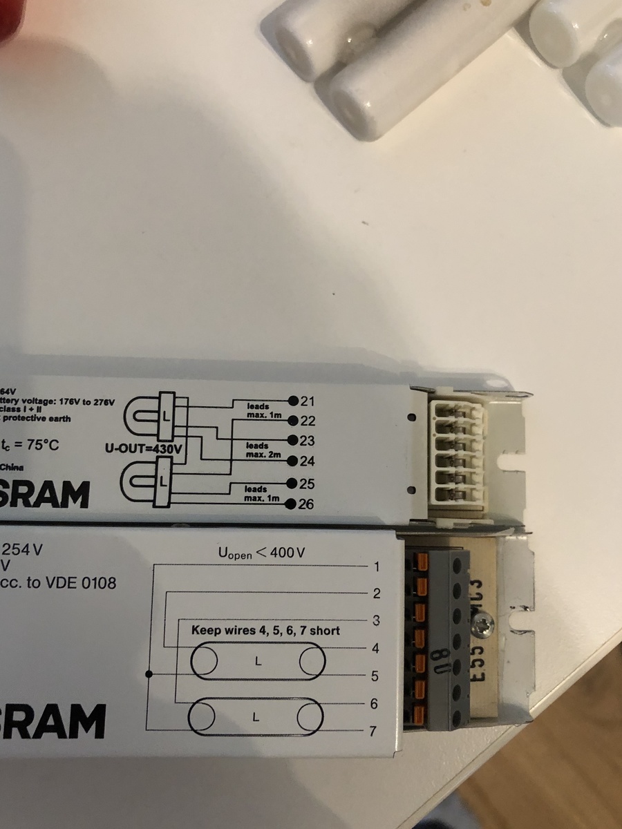

Habe folgendes Problem: Muss das Vorschaltgerät wegen Defekt austauschen. Das Alte hat 7 Klemmen für 7 Kabel. Das Neue hat aber nur 6 klemmen. Wie muss ich beim Verdrahten vorgehen? Danke

Habe folgendes Problem: Muss das Vorschaltgerät wegen Defekt austauschen. Das Alte hat 7 Klemmen für 7 Kabel. Das Neue hat aber nur 6 klemmen. Wie muss ich beim Verdrahten vorgehen? Danke das kabel vom alten (1) weglassen, den Rest in der selben Reihenfolge:
alt -> neu
2 21
3 22
7 26

Ok. Danke. Weglassen? Also abisolieren? Fehlt dann keine Verbindung zwischen den beiden Leuchten? Nein. 7 wäre die "Mittelanzapfung" zwischen beiden Lampen. Die Brücke muss entsprechend schon bestehen - das ist die auf dem Neuen zwischen "obere Lampe ganz oben" und "untere Lampe ganz oben". Wenn man die Bilder nicht vergleichen kann und "weglassen" mit "abisolieren" gleichsetzt, sollte man aufgrund der Brand- und Lebensgefahr nicht an den Innereien von Elektrogeräten herumbasteln.

Danke. Dachte der Austausch wäre einfacher und suchte hier Hilfe
#6253555
...und ich meinte nicht abisolieren = Isolation entfernen, sondern den Draht in eine Lüsterklemme führen
#6253566
Tobias Geser schrieb: > ...und ich meinte nicht abisolieren = Isolation entfernen, sondern > den > Draht in eine Lüsterklemme führen Du meintest also isolieren.
