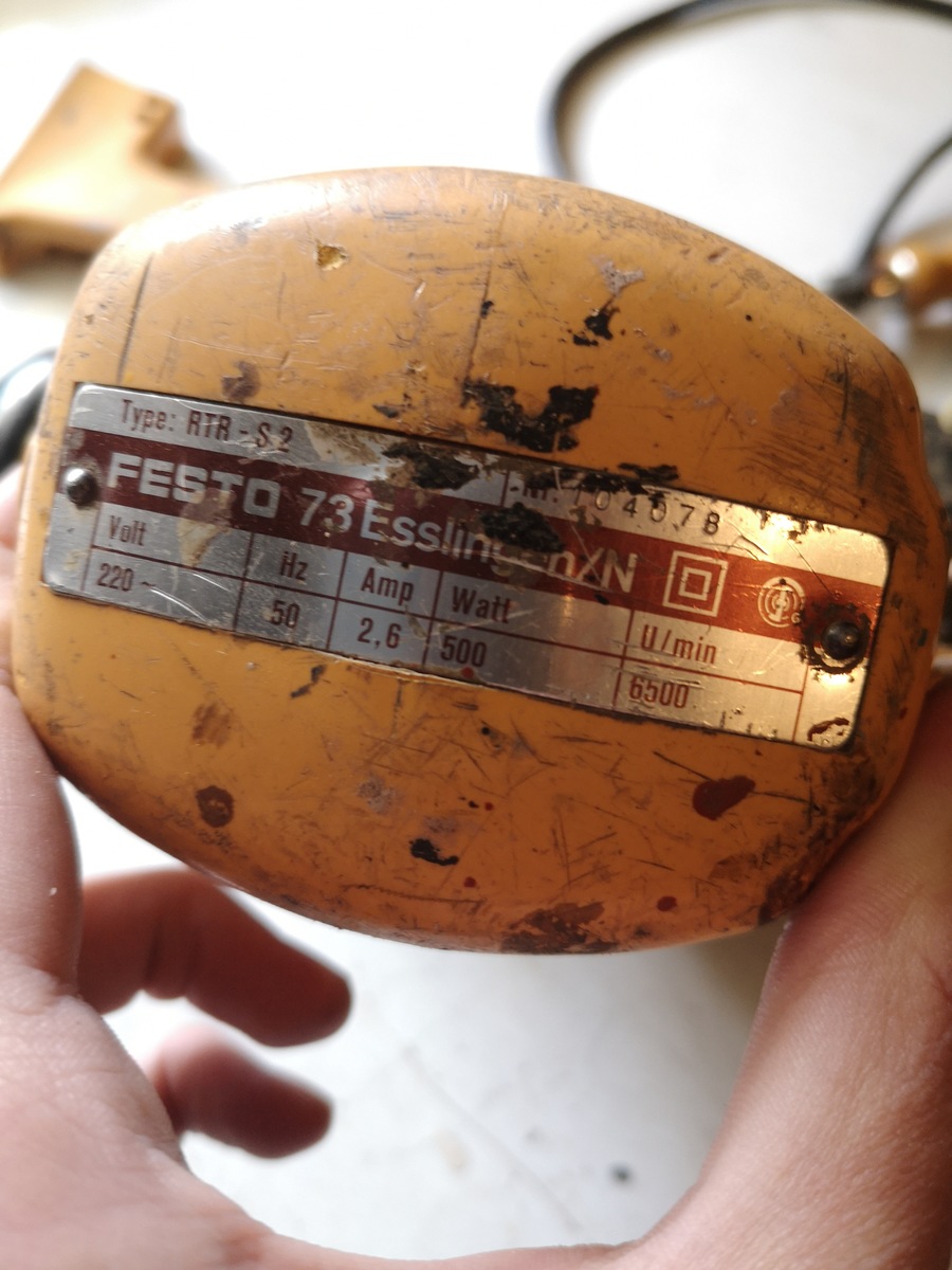

Hallo Mikrocontroller-Forum, seit einiger Zeit funktioniert mein Elektroschleifer (Elektrorutschen) nicht mehr. Die Kohlen schauen noch gut aus. Das Elektrokabel habe ich mit einem Multimeter auch auf Durchgang gemessen. Da passt auch alles soweit. Nur beim Schalter habe ich bei schwarz und braun keinen Durchgang messen können. Bei blau - braun habe ich einen Durchgang. Kann ich eine Brücke bei schwarz braun einbauen? Wieso wird bei diesem Gerät der Neutralleiter und die Phase geschaltet? Könnte leider keinen passenden Schalter im Netz finden :/ Vielen Dank im Voraus

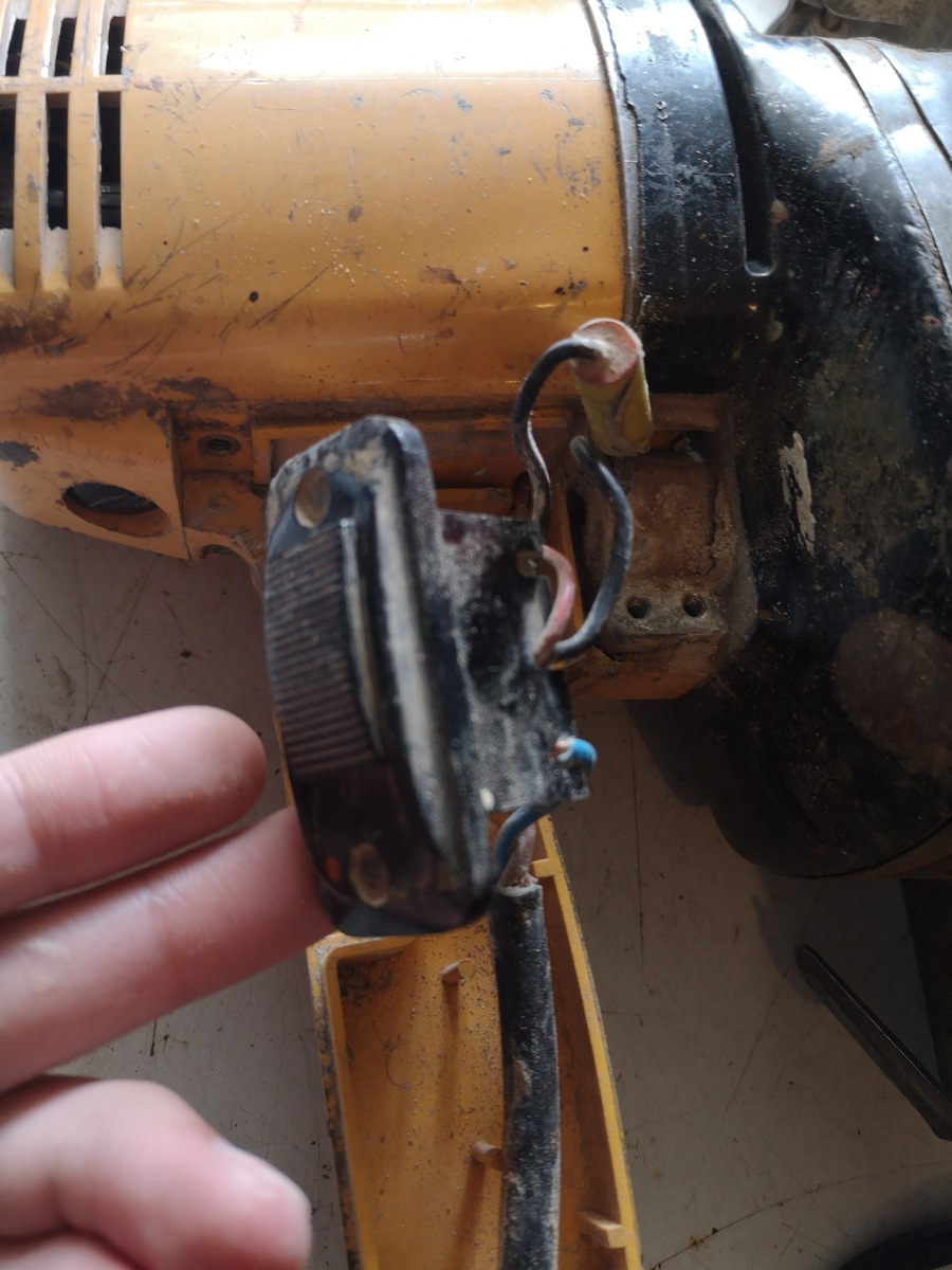

Johannes S. schrieb: > Bei blau - braun habe ich einen Durchgang. Das sind die Kabel zum Stecker, wohl eher blau-schwarz. > Kann ich eine Brücke bei schwarz braun einbauen? Johannes S. schrieb: > Die Kabelfarbe ist braun - braun. Nicht doch eher braun-schwarz ? Achte auf den Kurzschluss, die rötlichbraune Ader. Wenn der Schalter auf brauner Seite nicht mehr geht, kann das ein Problem mit dem Kurzschluss zum Bremsen ergeben. Wenn EINER der Umschalter noch geht, kann man den Schalter so verdrahten, daß nur noch eine Leitung zum Stecker unterbrochen wird, aber der eine Umschalter den Motor zwischen Betrieb und Bremsen umschaltet. Ansonsten würde ich erwarten, daß es für Festo einen Umschalter als Ersazt gibt. Ok, vermutlich teurer als ein ganzes Gerät der Konkurrenz. > Wieso wird bei diesem Gerät der Neutralleiter und die Phase geschaltet? Ist doch nett, der Schukostecker kann irgendwie rum eingesteckt werden.

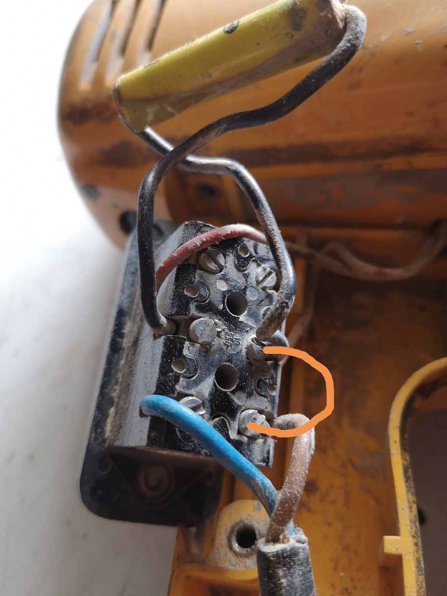

Das Gerät ist schon ziemlich alt. Da gibt es keinen neuen Schalter mehr :/ Im Bild habe ich die Brücke eingezeichnet. Das sollte ja eigentlich keine Probleme geben oder? (Das Gehäuse ist teilweise aus Metall)
Funktioniert mein Vorhaben? Wie kann dadurch ein Kurzschluss entstehen?

Der Schalter ist ein Umschalter? Also entweder obere Reihe mit der Mitte verbunden, oder die untere? Man kann es auf den Bildern schlecht erkennen, ob in der oberen Reihe auch Kabel geklemmt sind. Falls es ein Umschalter ist, die oberen Klemmen frei sind, und die oberen Klemmen geschaltet werden, dann wäre es doch eine Möglichkeit das einfach umzuklemmen und den Schalter 180° gedreht einzubauen.
In der unteren Reihe kommt der Strom. In der mittleren Reihe sind 2 Kabel mit dem Motor verbunden (rechts und links) und der Kondensator. In der obersten Reihe ist nichts angeschlossen.

Und schaltet der Schalter auch oben zu mitte auf beiden Seiten? Dann einfach die Kabel von unten nach oben verlegen und freuen, dass man Dir quasi ein Ersatzteil mitgegeben hat :)
Von der Mitte nach oben weiß ich nicht. Das Prüfe ich morgen. Würde mein Aufbau mit der Kabelbrücke auch funktionieren?

Ja, schon. Aber wie Achim B. schon geschrieben hat, ist es eigentlich vorgeschrieben, dass man Phase und Neutral schaltet. Solange niemanden etwas passiert, ist das auch kein Problem. Aber wenn dann jemand zu Schaden kommt und es auch nur eventuell daran gelegen haben könnte, wirst Du nicht mehr glücklich. PS: Hier als "neu" verfügbar (Festo 410787) https://www.ebay.de/itm/Festo-Festool-Motorschalter-Schalter-Maschienenschalter-410787-Schiebeschalter/312512122159?hash=item48c32c8d2f:g:aNIAAOSwOIxceqkP Hier die Explosionszeichnung mit Herstellernummern https://www.wmv-dresden.de/documents/Festo-Festool/rtr_s2_rutscher_festool.pdf
OK super Ich habe den Schalter schon stundenlang gesucht. Festool hat mir auch gesagt, dass es keine Schalter mehr als Ersatzteile gäbe Vielen Dank :)
