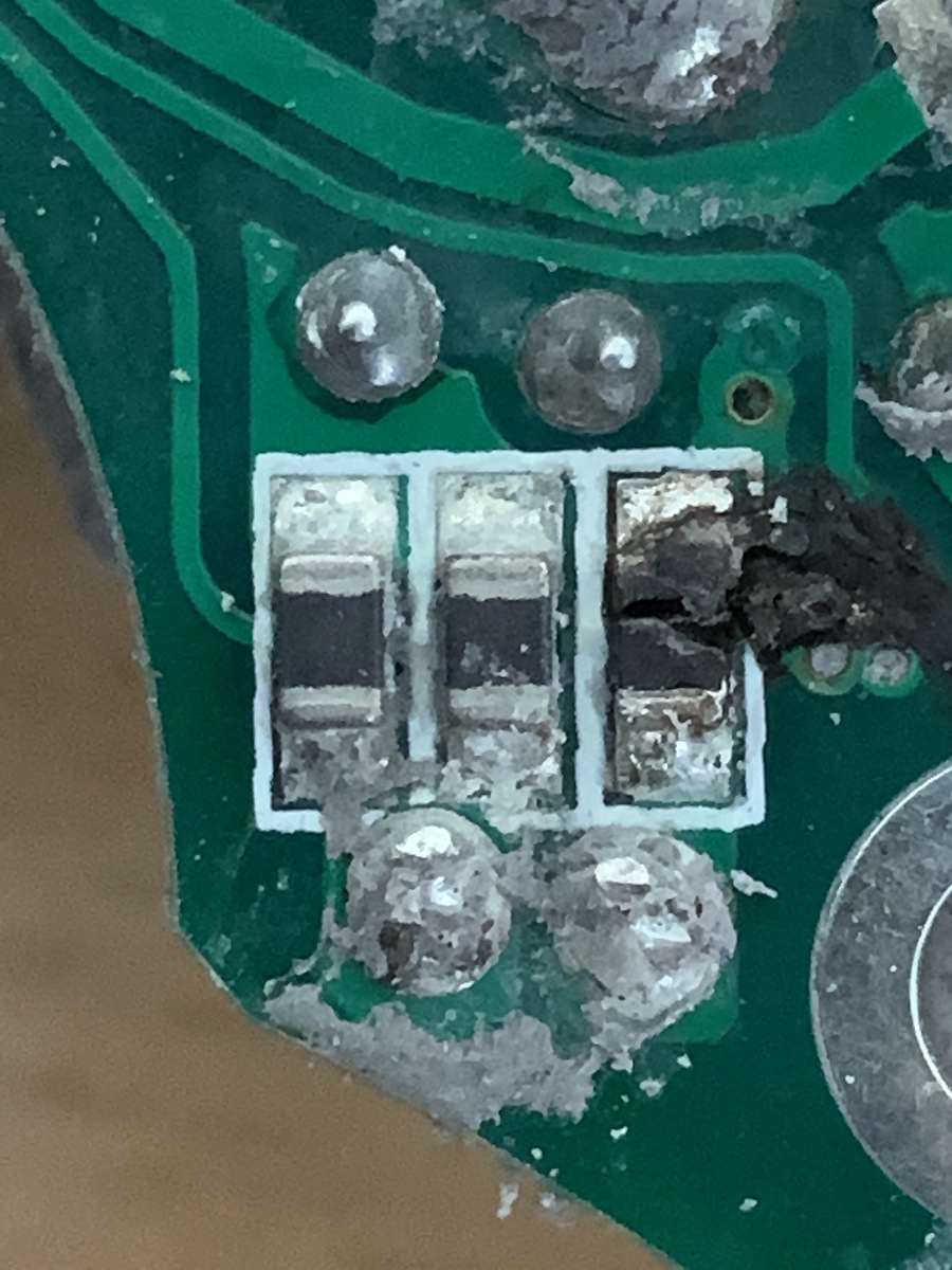

Hallo liebe Gemeinde,
Ich habe einen Controller auf dem das Bauteil durchgebrannt ist.
Wie bekomme ich raus was das ist?
Die zwei nebenliegenden sehen identisch aus Ohmmeter sagt 0.2 Ohm in
beide Richtungen Durchgang.
Einen Schaltplan bekomme ich nicht.
Somit könnte ich eure Hilfe gebrauchen.
Danke im Voraus.
Tja, nun ist es nicht mehr zu erkennen.
Zumindest nicht durch Betrachtung der danebenliegenden, denn es sehen
nur 2 und nicht alle 3 parallelgeschaltet aus.
Widerstände sind von oben schwarz und von der Seite und unten weiss.
Spulen sind von allen Seiten dunkelgrau. Kondensatoren von allen Seiten
braun oder weiss/hellgrau/zartrosa.
Ich tippe auf 2 Spulen (Ferritkerne).
Dann musst du ihn halt ermitteln. Platine liegt vor. Messen kannst du.
Du wirst schon selber arbeiten müssen.
