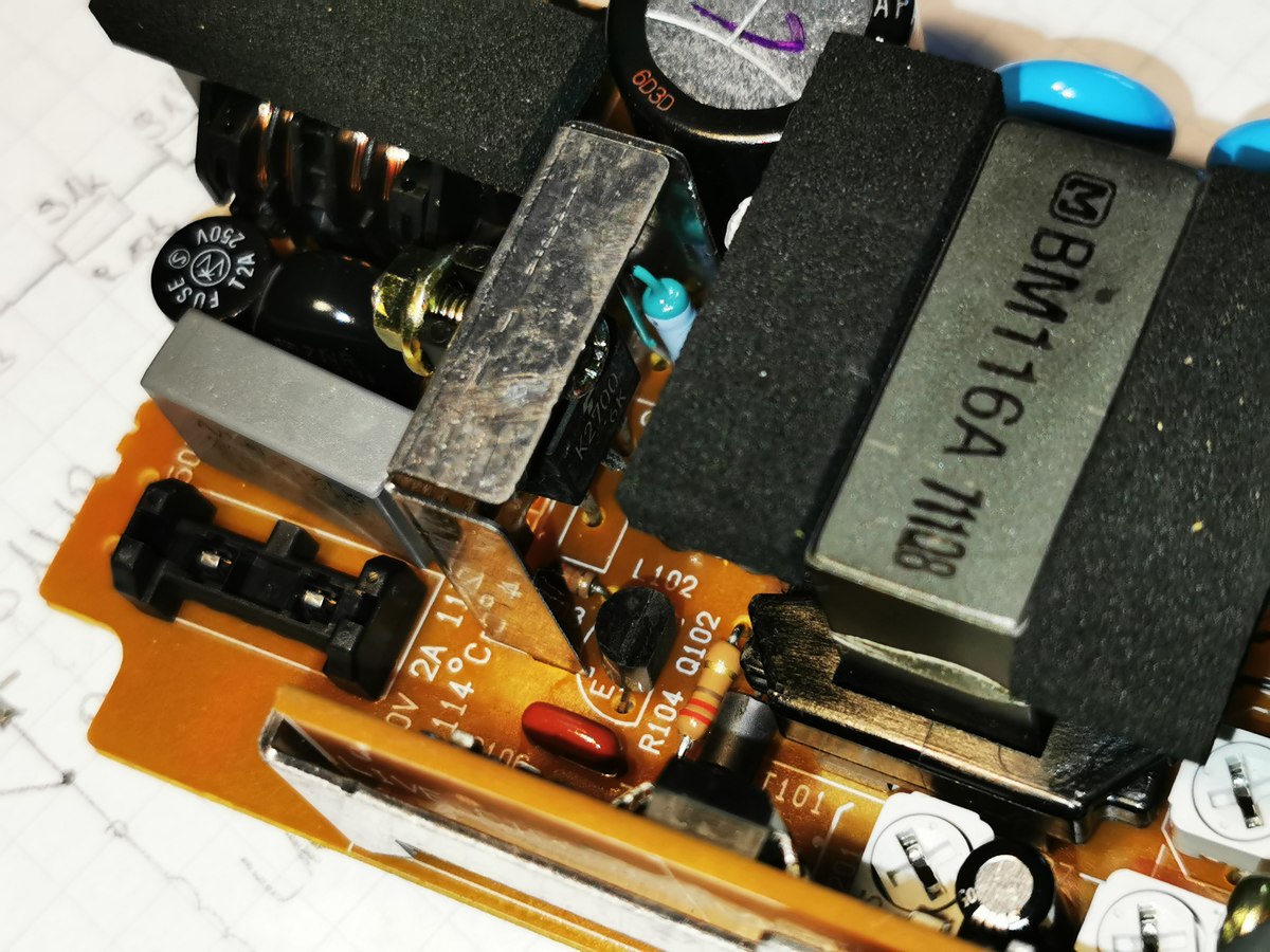

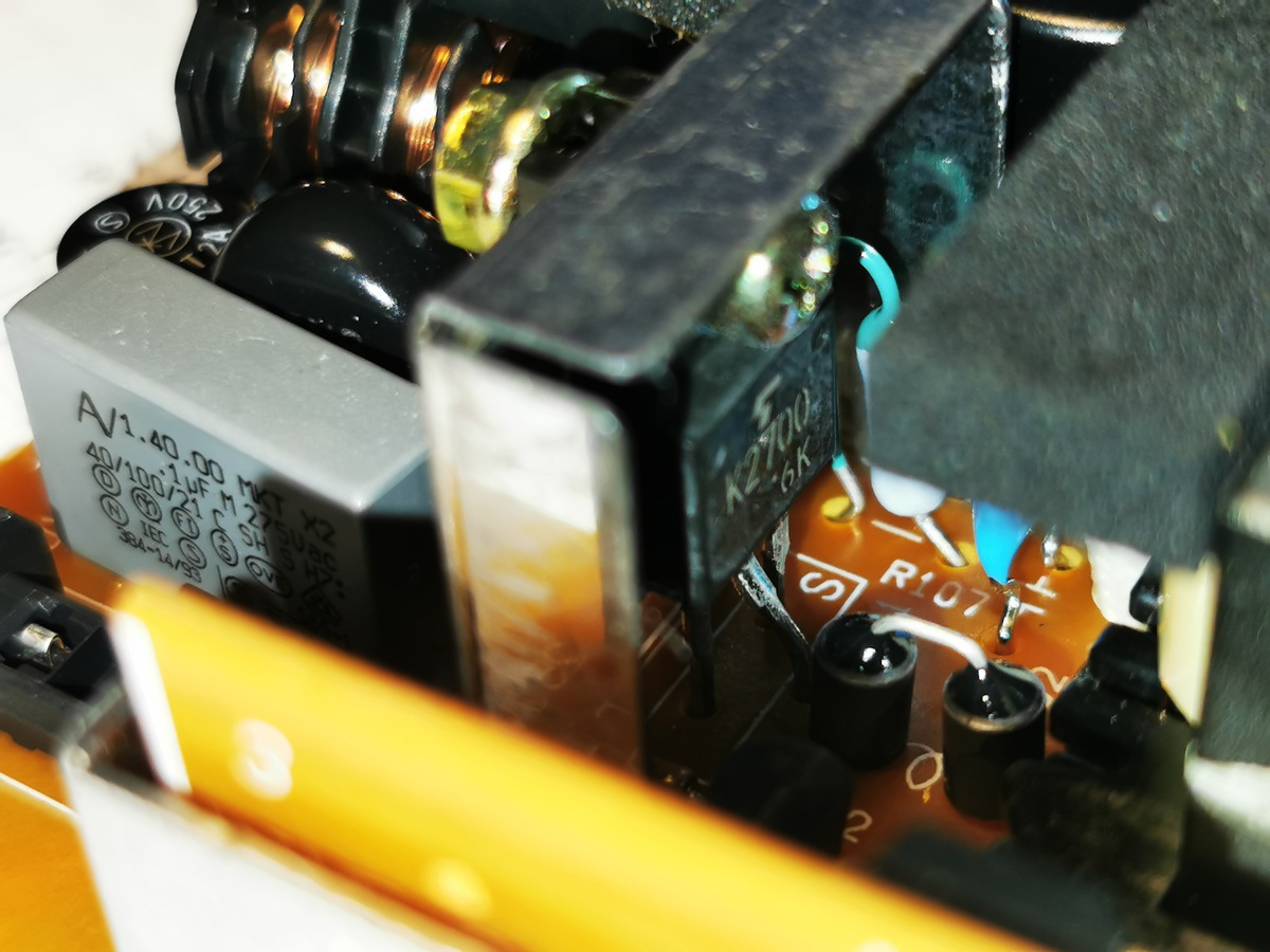

Hallo, hab hier ein Bauteil namens K2700 6k. Tippe auf einen Spannungsregler habe jedoch keinerlei Unterlagen dazu gefunden, sitzt in einem Netzteil von einem N64. LG

Andre schrieb: > Hallo, hab hier ein Bauteil namens K2700 6k. https://pdf1.alldatasheet.com/datasheet-pdf/view/30669/TOSHIBA/2SK2700.html Andre schrieb: > Tippe auf einen Spannungsregler Nope. Schalttransistor des Schaltnetzteils.

Wow danke euch. ?? Das hilft mir sehr weiter. Zeichne gerade zu dem Netzteil einen Schaltplan. Konnte damit halt nix anfangen. LG

Hi, ich bin grad etwas auf der Fehlersuche bei dem Netzteil, sicherungen und elkos scheinen ok, aber am trafo(bin mir ziemlich sicher, dass es einer ist) mit der Aufschrift BM116A ist keine Spannung an der Sekundärseite messbar... finde auch nichts im internet mit den Nummern... weis jemand, wie genau man es noch testen kann, bzw wo ich ersatz herbekomme? Julian Wolf schrieb: > weis jemand, wie genau man es noch testen kann, bzw wo ich ersatz > herbekomme? Ersatz vom ganzen Netzteil oder was? Da wäre dann wichtig zu wissen was reingeht, was rauskommt und groß es werden darf, alternativ halt eine eindeutigere Bezeichnung. Der Trafo wird kaum defekt sein, und wenn dann bekommst du eher keinen Ersatz. Hast du schon die standard Bauteile getestet? Mosfet, Diode Sekundärseite, Elko für Hilfsspannung am Regler überprüfen, dann Spannung messen (Vorsicht Netzspannung) am großen Elko Primärseite und eben erwähnten Elko für die Hilfsspannung. Vorher natürlich Regler finden, sollte ein 8(7) Pin bausteil sein, eventuell könnte der auch selbstschwingend sein.
#6264583
Julian Wolf schrieb: > BM116A Das ist ein Ferritkern von Panasonic. > keine Spannung an der > Sekundärseite messbar Du weißt wie so ein Schaltnetzteil funktioniert?
#6265249
also, vorab, prinzipiell weis ichs aber nicht im detail, der Schalttransistor, der den trafo schaltet, hat in beide Richtungen ca. 0,5v spannungsfall. Alle "größeren" elkos hab ich ausgelötet und gemessen, passt. weiter Richtung Regler bin ich noch nicht gekommen. Aber Sekundärseitig sollte ich doch irgendwas messen können, wenn ich primärseitig 320V mit ca. 1,8khz messen kann? haut mich nicht, bin kein experte, was snt angeht aber learning by doing ;) > mit ca. 1,8khz messen kann

Julian Wolf schrieb: > der > Schalttransistor, der den trafo schaltet, hat in beide Richtungen ca. > 0,5v spannungsfall. Der ist im Eimer.
